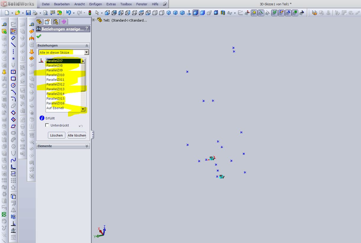

erstellt am: 09. Nov. 2010 21:19    Editieren oder löschen Sie diesen Beitrag!  <-- editieren / zitieren -->   Antwort mit Zitat in Fett Antwort mit kursivem Zitat    Unities abgeben: 1 Unity (wenig hilfreich, aber dennoch)2 Unities3 Unities4 Unities5 Unities6 Unities7 Unities8 Unities9 Unities10 Unities Nur für Rene1 10 Unities + Antwort hilfreich
Du hast aber Deine Punktewolke in ein bestehendes Koordinatensystem geladen , oder ?
Somit haben sie auch einen Bezug zu den Standardebenen von SWXSolidWorks!
Also kannst du auch den Bezug ändern!
Sieht es bei Dir ähnlich aus wenn Du auf Beziehungen anzeigen klickst?
Wenn nicht, lad die Wolke mal hoch bitte,die Gefahr aneinander vorbeizureden wäre dann minimiert

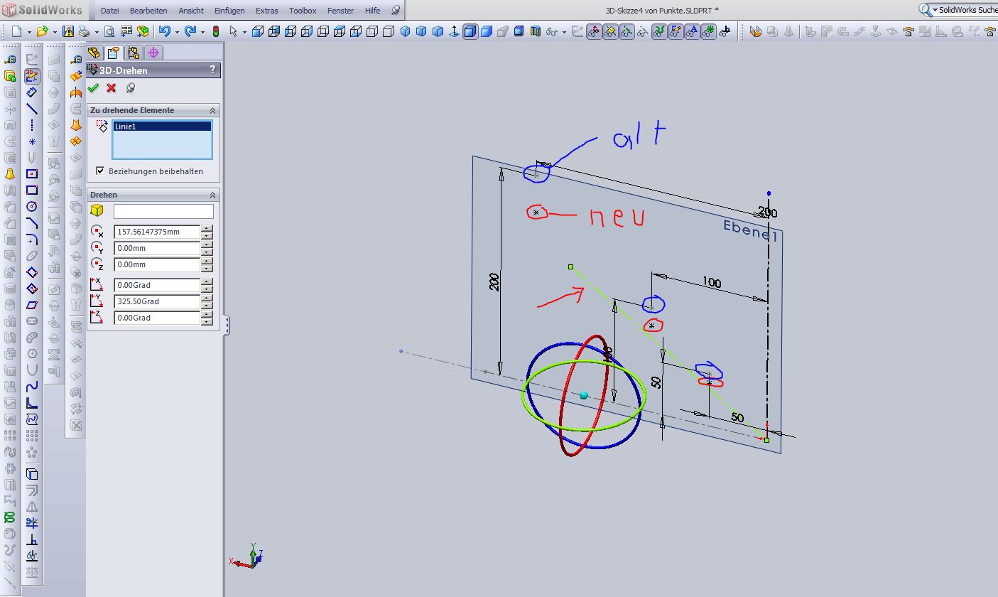

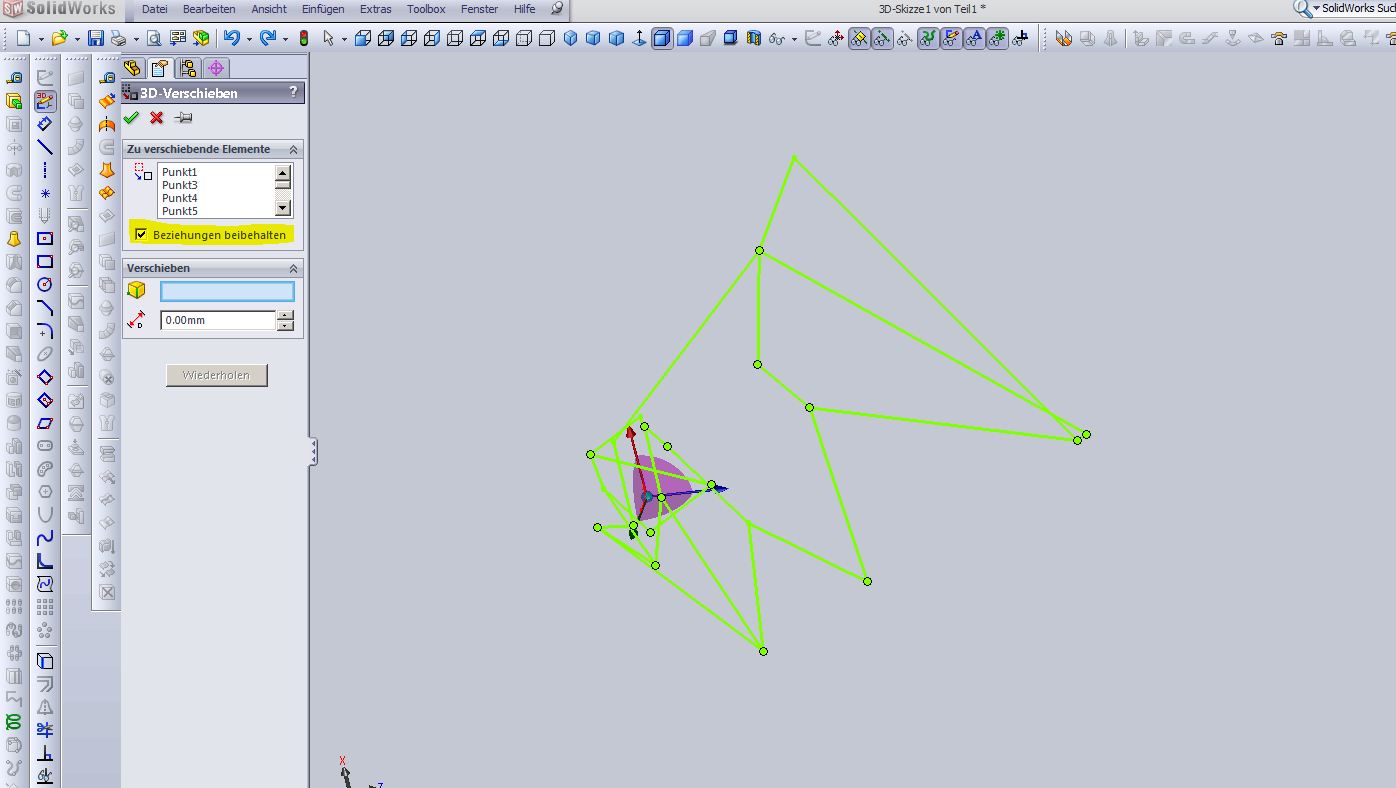

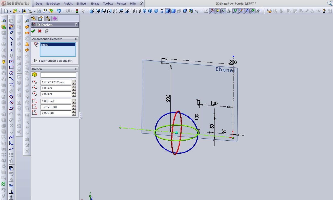

erstellt am: 09. Nov. 2010 21:34    Editieren oder löschen Sie diesen Beitrag!  <-- editieren / zitieren -->   Antwort mit Zitat in Fett Antwort mit kursivem Zitat    Unities abgeben: 1 Unity (wenig hilfreich, aber dennoch)2 Unities3 Unities4 Unities5 Unities6 Unities7 Unities8 Unities9 Unities10 Unities Nur für Rene1 10 Unities + Antwort hilfreich
Hallo nochmal,
noch ein Bild
Andreas

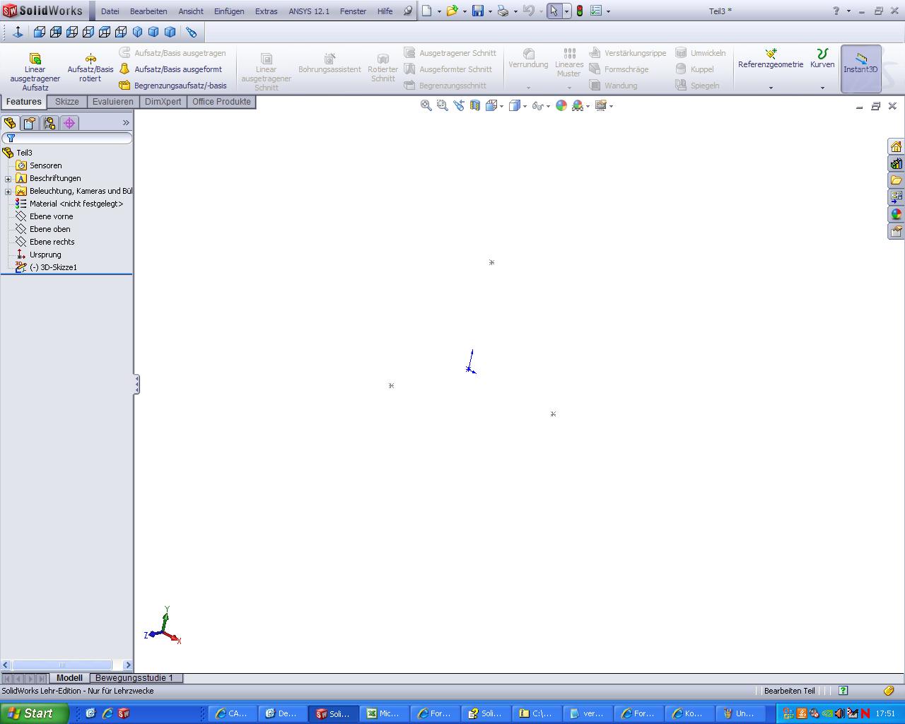

erstellt am: 10. Nov. 2010 17:57    Editieren oder löschen Sie diesen Beitrag!  <-- editieren / zitieren -->   Antwort mit Zitat in Fett Antwort mit kursivem Zitat    Unities abgeben: 1 Unity (wenig hilfreich, aber dennoch)2 Unities3 Unities4 Unities5 Unities6 Unities7 Unities8 Unities9 Unities10 Unities
Hallo Andreas
ich habe die Punkte mit dem Makro von der Hilfeseite erzeugt.
Als Beispiel 3 Punkte, aber jetzt weiß ich nicht wie ich den Bezug ändern soll.

Rene1
Sehen Sie sich das Profil von Rene1 an!   Senden Sie eine Private Message an Rene1  Schreiben Sie einen Gästebucheintrag für Rene1
Beiträge: 23
Registriert: 25.10.2010
SWX 2010
CPU 3,2 Ghz
1 GB Arbeitsspeicher
erstellt am: 10. Nov. 2010 21:06    Editieren oder löschen Sie diesen Beitrag!  <-- editieren / zitieren -->   Antwort mit Zitat in Fett Antwort mit kursivem Zitat    Unities abgeben: 1 Unity (wenig hilfreich, aber dennoch)2 Unities3 Unities4 Unities5 Unities6 Unities7 Unities8 Unities9 Unities10 Unities
Punkte.zip
also einfach nur drei beliebige Punkte.
