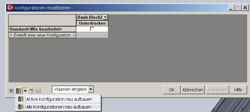

Mein Problem bezieht sich auf eine Excel-Tabelle mit gesteuerten Maßen darin. Das Teil (bzw. die Teile, da Multi-Body), werden über einen Durchmesser gesteuert. Später für die Fertigung sind aber andere Maße interessant, welche als gesteuert in der Skizze hinterlegt sind. Das Einbinden dieser Maße in die Excel-Tabelle funktioniert soweit auch, jedoch werden bei einigen Konfigs nicht die korrekten Maße angezeigt, bei manchen stimmen sie aber. Gibt es irgendeine Möglichkeit, die Tabelle als gesamtes zu aktualisieren? Strg + Q reicht leider nicht.
Die Tabelle wurde dann noch etwas "schön gemacht" und wird später auf der Zeichnung verwendet. Ein weiteres Kuriosum, welches schon öfters aufgetreten ist: beim Wechseln vom Bauteil zur (geöffneten) Zeichnung mit Strg + Tab springt das Fenster immer wieder zwischen Bauteil und Zeichnung hin und her, das "Tabelle aktualisieren"-Fenster geht auf und das wiederholt sich so eine Weile bis sich SWXSolidWorks verabschiedet  .

Hallo Daniel,
du kannst es so machen wie auf dem Bild. Es gibt aber auch ein Makro mit dem du die Konfigurationen aktualisieren kannst.
http://solidworks.cad.de/mm_index.htm
Makro 39
Gruß bbonisch

Hallo Daniel,
die erste Variante funktioniert auch bei Konfigurationen, die auf Excel-Basis erstellt wurden. Bei Teil gehst du mit der RMT auf ein Feature und dann auf Feature konfigurieren. Bei einer BG auf ein Teil und dann Komponente konfigurieren. Dann geht dieses Fenster auf bei dem du dann sagen kannst alle Konfigurationen aktualisieren.
PS. Das Verhalten deiner assoziativen Tabelle in der Zeichnung ist ein Bug. Dieses Problem haben wir auch.

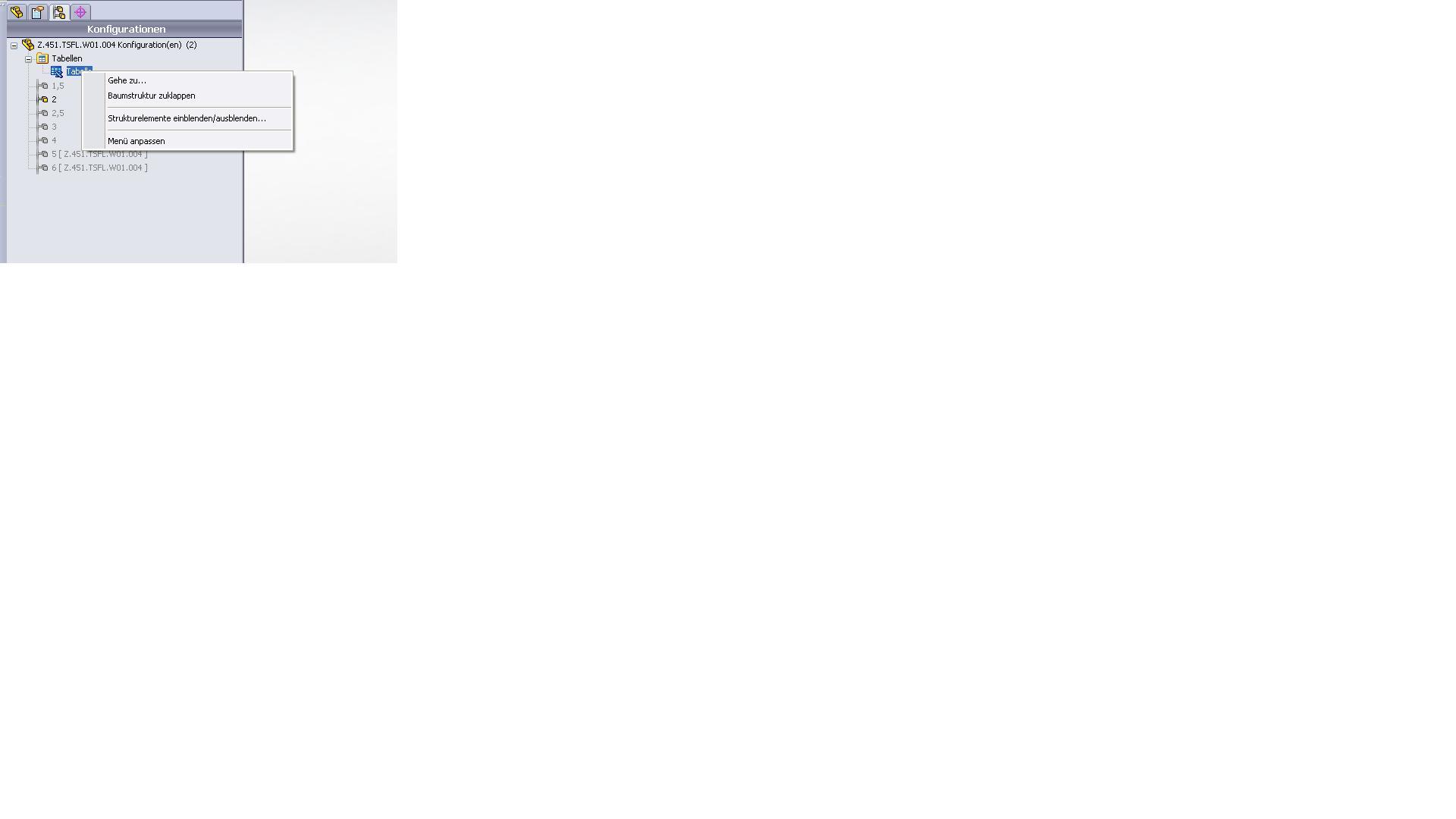

Guten Morgen Brett,
Ähnliches Teil, selbes Problem. Einziger Unterschied: Die Wunderwaffe "Öffnen am nächsten Morgen" hat diesmal nichts gebracht.
Auch das Makro oder das neu aufbauen aller Konfigurationen aus der Konfigurations-Modifizierung bringt leider nichts. Teilweise steht mit die Option "Feature auswählen" nach RMT auf ein Feature nicht mehr zur Verfügung
Kurioserweise habe ich auch zwei Konfigurationstabellen in meinem Tabellen-Ordner, in denen beiden das selbe steht. Lösche ich eine der beiden, ist die Auswahl zur Bearbeitung der anderen auch nicht mehr möglich. Löschen kann ich die zweite Tabelle ebenfalls nicht.

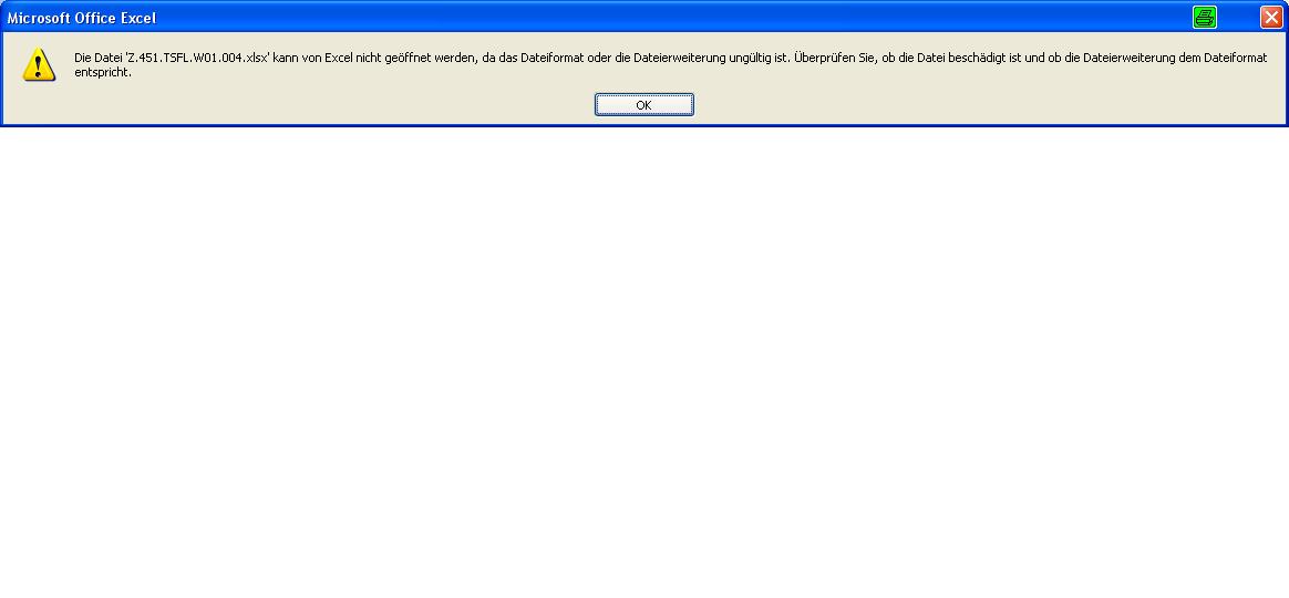

Hat das ganze etwas damit zu tun, dass wir mit Excel 2007 arbeiten? Ich hab einmal versucht, die Tabelle abzuspeichern. Als Dateiendung steht allerdings nur *.xlsx zur Verfügung. Versuche ich dann, diese gespeicherte Tabelle mit Excel zu öffnen, kommt es zur Fehlermeldung.

erstellt am: 01. Dez. 2010 11:00    Editieren oder löschen Sie diesen Beitrag!  <-- editieren / zitieren -->   Antwort mit Zitat in Fett Antwort mit kursivem Zitat    Unities abgeben: 1 Unity (wenig hilfreich, aber dennoch)2 Unities3 Unities4 Unities5 Unities6 Unities7 Unities8 Unities9 Unities10 Unities
Nein, ich arbeiten mit SWXSolidWorks 2010 32 bit.
Ich habe die Tabelle aber doch (irgendwie) dazu überreden können, die entsprechenden korrekten Werte zu übernehmen. Dazu habe ich in die Zellen mit den falschen Werten händisch andere Werte (deutlich größere) eingegeben. Nach erneutem Öffnen der Tabelle hat sie sich dann brav mit den aktuellen Werten aktualisiert.
