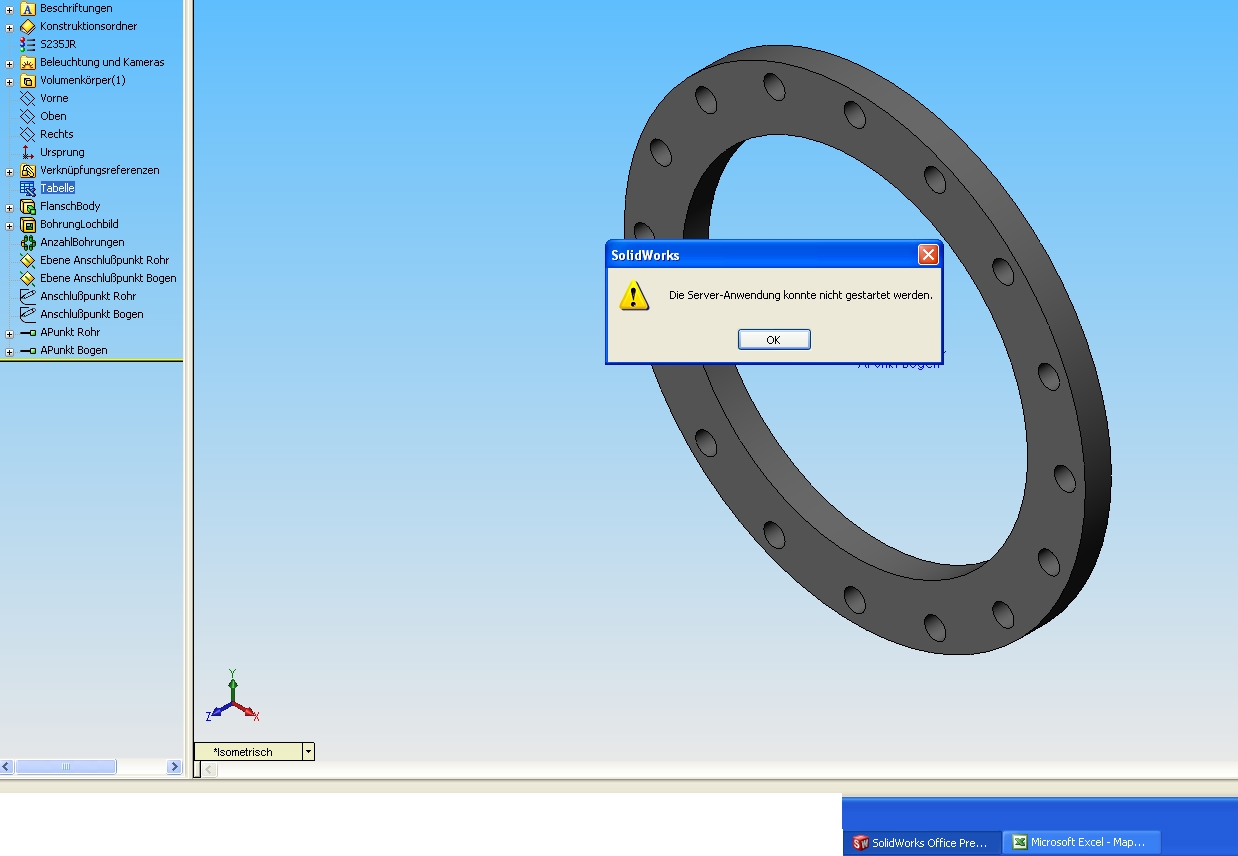

Hallo leute.
habe ein Teil,was Excel-tabellengesteuert ist.Will die Tabelle bearbeiten und dann kommt die volgende meldung. Excel kann ich aus dem Explorer starten. woran kann es liegen.Vorschläge???
Gruß Eduard

Hallo Eduard,
willkommen im 64bit-Club. Wehalb es so ist, wie es ist, kann ich Dir nicht sagen. Jedoch kommt dies nur auf dem 64bit System vor. Wenn Du Pech hast, ist die komplette Excel-Tabelle auf nimmer Wiedersehen weg(dann hast Du keine Chance sie wieder zurück zu bekommen).
Aber es gibt einen Workaround:
- das Teil geöffnet lassen
- ein anderes Teil öffnen und dessen Tabelle öffnen und schließen
- zum alten Teil zurück wechseln und nochmals versuchen die Tabelle zu öffnen
Tip: Die Tabelle zur Datensicherung separat abspeichern.
Gruß Pille

habe es ausprobiert, ich kann nicht mal eine neue Tabelle in ein neues Teil einfügen!!!!!
heißt es jetzt dass ich mit 64bit garnicht mit Tabellen machen kann????

Es kann 100mal gut gehen, es kann aber auch öfters schiefgehen.
Wir werden wahrscheinlich auch wieder zurück auf 32bit wechseln.
Dort hatten wir bis jetzt noch nie Probleme nit Tabellen.
Gruß Pille

Das Problem haben wir auch hin und wieder bei unseren 32-Bit-Installationen. Ich habe das Gefühl, das es auftritt, wenn besonders viel Hektik ist, man also immerzu irgendwelche anderen SWXSolidWorks-Dateien öffnet und schließt und zwischendurch wiedermal ein bisschen an der Tabelle arbeitet.
Auf jeden Fall haben wir dann immer in der Windows-Prozess-Liste einen (herrenlosen) Excelprozess.
Wenn ich dann, ohne das Teil zu schließen, alle Excelprozesse beende, funkts meist wieder.

hat dieses Problem noch Bestand?? Wir wollen gern eine Workstation auf 64 bit umrüsten, arbeiten aber zu 99% mit Konfigurationstabellen... das wäre nat. unser AUS!
Gibts schon neue Erkenntnisse? Evtl. mit Win 7 und SWXSolidWorks 2010??

das Problem tritt bei uns auch sporadisch auf, also ich denke nur in ca. 2% der Fälle.
Würde es öfter auftreten, hätte ich mir auch schon Gedanken gemacht zurück zu 32bit zu wechseln.
