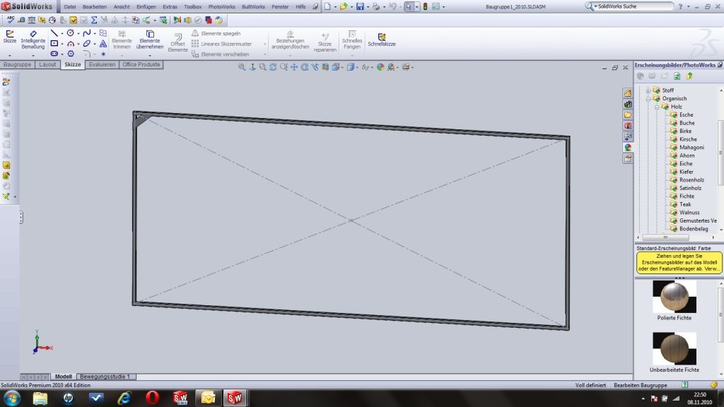

Schönen Abend bzw. Nacht,
habe zur späten Stunde ein Problem. Ich will den Rahmen mit einer Holztäfelung versehen.
Gibt es einen Möglichkeit die einzelnen Bretter per Muster, mit dem Rahmen als Begrenzung darzustellen?
Habt ihr eine elegantere Lösung wie folgende:
Ich könnte mir ein eigenes Strukturbauteil mit den Brettmaßen erzeugen und dieses dann in die zuvor erstellte Skizze einfügen und dann per trimmen/verlängern an den Rahmen anpassen. Zugleich hätte ich dann auch die Zusschnittsliste für jedes einzelne Brett (brauch ich natürlich nicht).
Bitte um eure Ratschläge.

Hallo und einen schönen Tag liftlar83.
Was stelle ich mir unter einem Werkzeugmaschineur vor?
Brett als Teil erstellen.
Rahmen und Brett in eine Baugruppe.
Brett einmal einbauen.
Anschließend als lineares Muster auf dem Rahmen verteilen.
Nur noch eine Anmerkung am Rande.
Du denkst an die sehr unterschiedlichen Ausdehmnungen des Rahmens und der Bretter?
Da ich nicht mit SWX2010 arbeite kann ich die Abmessungen des Rahmens nicht feststellen. Dieser sieht aber groß genug aus das der sich möglicherweise, je nach Umgebung und Vollholzbretter verzieht.

Guten Morgen,
@ThoMay danke für dein Feedback. Grundsätzlich denke ich nur an eine Ausdehnung der Bretter der Rahmen bleibt in den Maßen 5000 x 2300mm.
Das soll mal mein neues Garagentor werden.

Die mitwachsende Garage auch berücksichtigt?
Zum eigentlichen Problem: Schau Dir mal die Funktion Füllmuster an.
