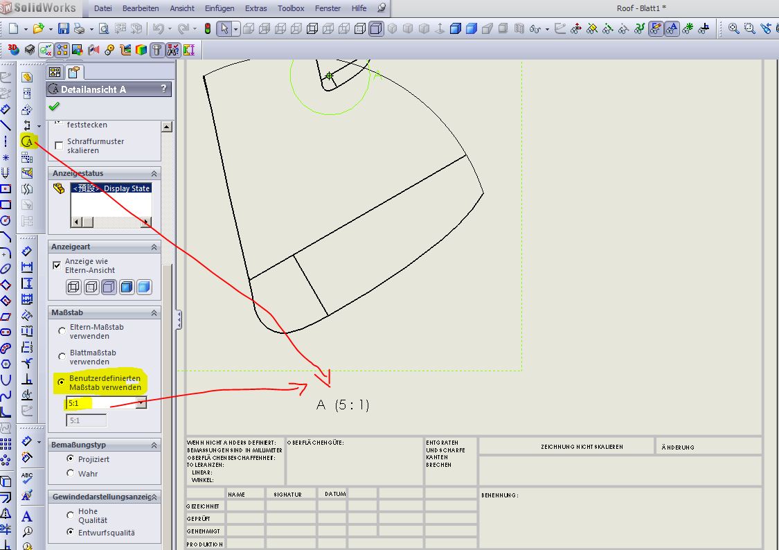

Was mit SWX so alles geht ;-)
erstellt am: 08. Nov. 2010 19:15    Editieren oder löschen Sie diesen Beitrag!  <-- editieren / zitieren -->   Antwort mit Zitat in Fett Antwort mit kursivem Zitat    Unities abgeben: 1 Unity (wenig hilfreich, aber dennoch)2 Unities3 Unities4 Unities5 Unities6 Unities7 Unities8 Unities9 Unities10 Unities Nur für schroeder.meissenheim 10 Unities + Antwort hilfreich
Das geht doch alles vollautomatisch
Drückst Du diese Knöpfe ?
(Siehe Bild)

erstellt am: 08. Nov. 2010 19:28    Editieren oder löschen Sie diesen Beitrag!  <-- editieren / zitieren -->   Antwort mit Zitat in Fett Antwort mit kursivem Zitat    Unities abgeben: 1 Unity (wenig hilfreich, aber dennoch)2 Unities3 Unities4 Unities5 Unities6 Unities7 Unities8 Unities9 Unities10 Unities Nur für schroeder.meissenheim 10 Unities + Antwort hilfreich
Hallo Andreas.
Das meint er nicht.
Sonder halt eine Ansicht im anderen Maßstab als der Blattmaßstab.
@schroeder.meissenheim
Das ist auch, glaube ich, nicht in 2010 beinhaltet.
Das geht nur über ein Macro. Schaust du hier und weitere.

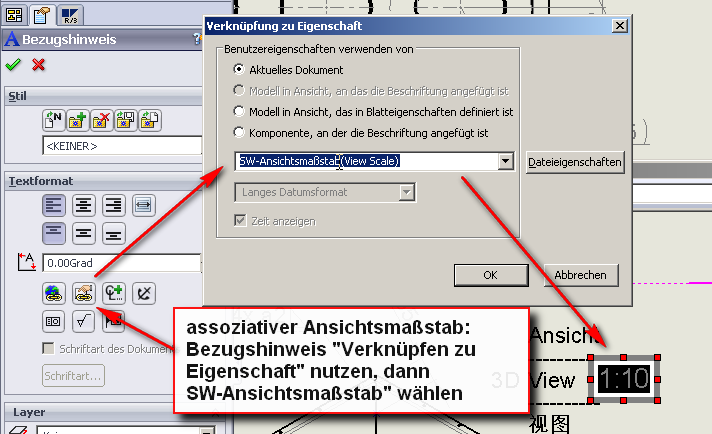

Robert Hess
Maschinenbautechniker
Beiträge: 2533
Registriert: 16.06.2000
nVidia Quadro K4100 - 4 GB
SWX seit 1998
erstellt am: 08. Nov. 2010 22:07    Editieren oder löschen Sie diesen Beitrag!  <-- editieren / zitieren -->   Antwort mit Zitat in Fett Antwort mit kursivem Zitat    Unities abgeben: 1 Unity (wenig hilfreich, aber dennoch)2 Unities3 Unities4 Unities5 Unities6 Unities7 Unities8 Unities9 Unities10 Unities Nur für schroeder.meissenheim 10 Unities + Antwort hilfreich
Hallo Zusammen,
dafür gibt es seit SW2010 ein Ansichtsmaßstab. Text in diese Ansicht erzeugen mit RMT zu dieser Eigenschaft verknüpfen. Nun wird der ANsichtsmaßstab automatisch aktualisiert und ist damit immer richtig. Schön das dies endlich zur Verfügung steht. s. Bild. Man kann das sogar in einen Block einbinden.
MFG Robert Hess.

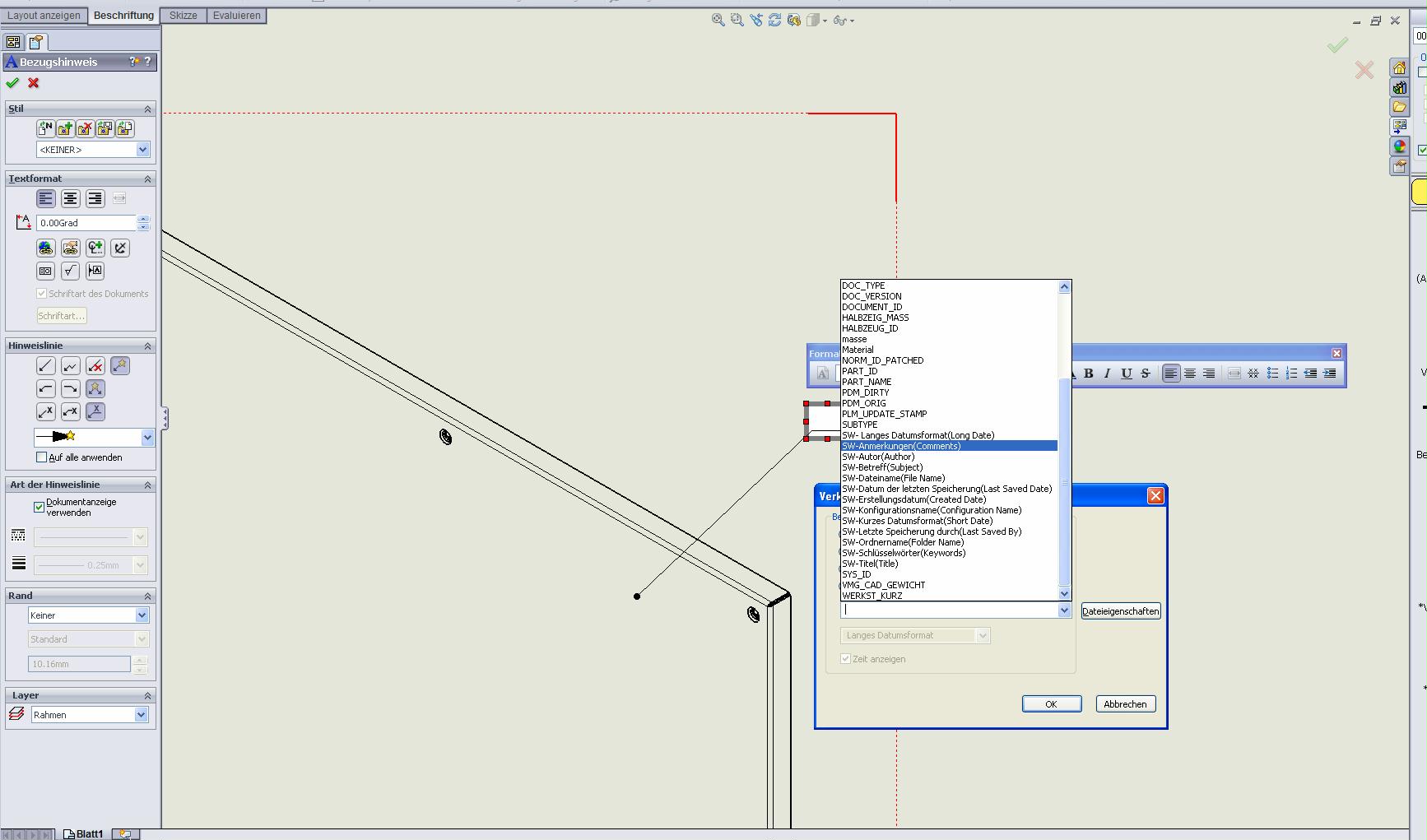

erstellt am: 09. Nov. 2010 07:37    Editieren oder löschen Sie diesen Beitrag!  <-- editieren / zitieren -->   Antwort mit Zitat in Fett Antwort mit kursivem Zitat    Unities abgeben: 1 Unity (wenig hilfreich, aber dennoch)2 Unities3 Unities4 Unities5 Unities6 Unities7 Unities8 Unities9 Unities10 Unities Nur für schroeder.meissenheim 10 Unities + Antwort hilfreich
Original erstellt von Robert Hess:
Hallo Zusammen,
MFG Robert Hess.
Hmmm...
bin ich mit spontaner Blindheit geschlagen? Ich finde diese Eigenschaft nicht in meiner Liste. Ich sehe den Screenshot von Robert, aber bei mir finde ich sie einfach nicht (SWX2010 SP4).
Mach ich was falsch?

erstellt am: 09. Nov. 2010 08:33    Editieren oder löschen Sie diesen Beitrag!  <-- editieren / zitieren -->   Antwort mit Zitat in Fett Antwort mit kursivem Zitat    Unities abgeben: 1 Unity (wenig hilfreich, aber dennoch)2 Unities3 Unities4 Unities5 Unities6 Unities7 Unities8 Unities9 Unities10 Unities Nur für schroeder.meissenheim 10 Unities + Antwort hilfreich
Hallo Stefan
Original erstellt von ess-jay:
Hast du bei "Benutzereigenschaft verwenden von:" die Option bei "Aktives Dokument" gesetzt? Siehe Bild

erstellt am: 09. Nov. 2010 09:37    Editieren oder löschen Sie diesen Beitrag!  <-- editieren / zitieren -->   Antwort mit Zitat in Fett Antwort mit kursivem Zitat    Unities abgeben: 1 Unity (wenig hilfreich, aber dennoch)2 Unities3 Unities4 Unities5 Unities6 Unities7 Unities8 Unities9 Unities10 Unities Nur für schroeder.meissenheim 10 Unities + Antwort hilfreich
Original erstellt von StefanBerlitz:
Bingo, das wars, danke Stefan!
Aber in dem Screenshot von Robert hat er die Einstellung doch auch auf "Komponente, an der die Beschriftung angefügt ist" gesetzt, und findet dennoch diese Eigenschaft in der Liste. Das hat doch bestimmt auch einen tieferen Sinn, oder?
