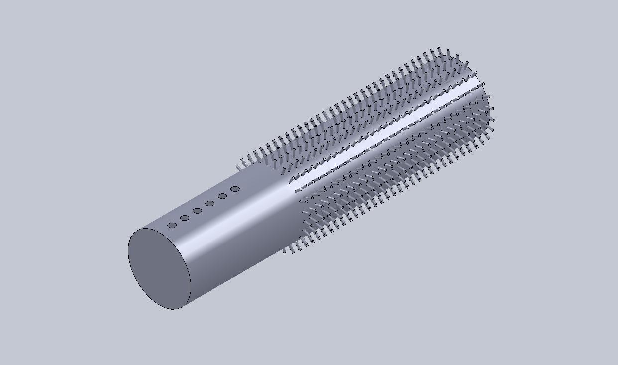

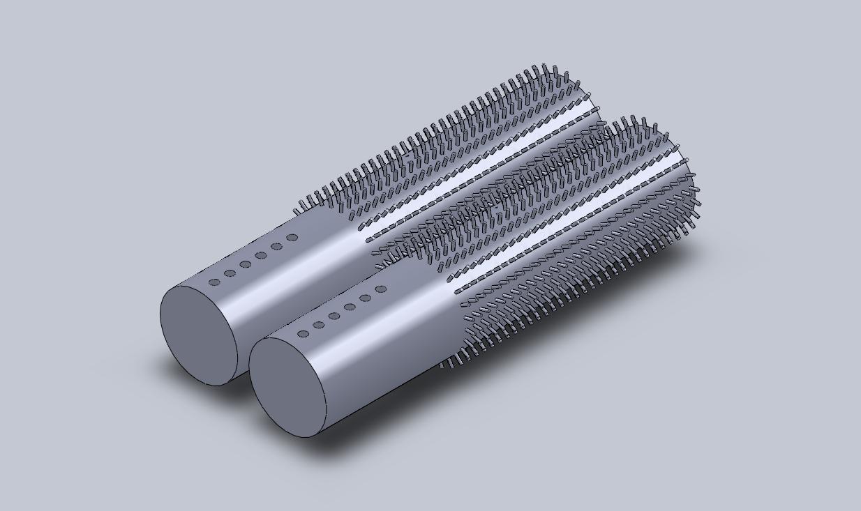

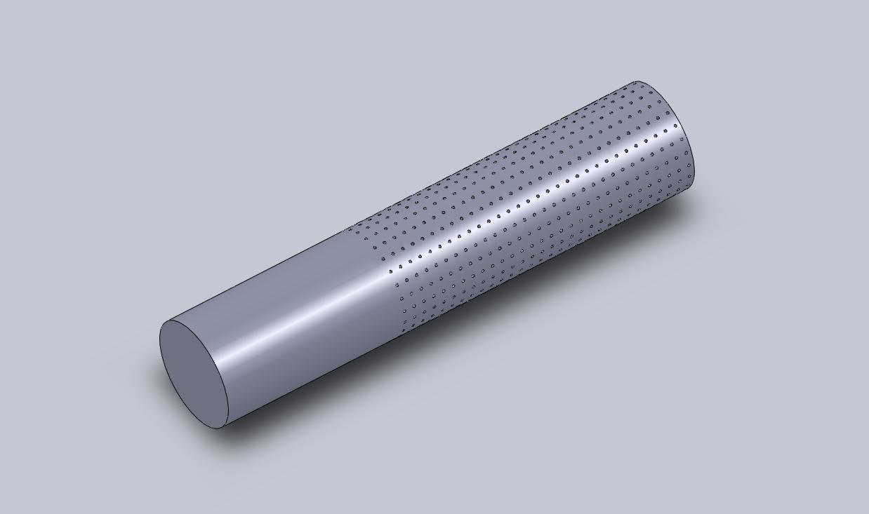

Ich habe mal wieder ein Problem mit Baugruppen und Konfigurationen...
Ich habe eine relativ große Baugruppe (751 Teile). Da es irgendwie schierig ist das zu beschreiben, habe ich ein paar Bilder angehängt (Hier nur einfach dargestellt):
1.Bild = Welle mit Bohrungen (gemustert)
2.Bild = Baugruppe1 mit der Welle und den eingefügten Stiften
3.Bild = Baugruppe2 mit 2x Baugruppe 1
Das besondere ist hier, dass ich die 6 Bohrungen, die am einen Ende zu sehen sind komplett konfiguriert benötige. Mal wird nur die erste, mal nur die zweite, mal die erste und zweite, mal die 5. usw. gebraucht. Daher brauche ich alle möglichen Varianten von diesem Teil. Diese Varianten brauche ich auch in der Baugruppe2, da diese in eine weitere eingefügt wird und hier erst die Auswahl der Konfiguration stattfinden soll.
Also habe ich 64 Konfigurationen angelegt und jeweils die Bohrungen, die nicht benötigt werden unterdrückt.
Allerdings ist dieses Teil sehr Performancelastig. Daher muss zwingend eine vereinfachung her. Hier habe ich jetzt mehrere Wege versucht, aber keiner Fruchtet wirklich. Eigwentlich ist alles viel viel schlimmer geworden.

Das ist wirklich nur ein Beispiel. In der Realität sieht es noch etwas Sclimmer aus. Dort sind dann sogar noch Fasen und Verrundungen, einige andere Bohrungen etc. vorhanden.
Benötigt wird es aus meiner Sicht komplett,
1.) Für die Zeichnung, da
2.) sich die Anzahl, der Abstand und ausgelassene Reihen öfter mal ändern
3.) Wir sehen müssen, ob dann auch alles entsprechend passt, da es oft sehr eng zugeht
4.) Die Stückliste muss stimmen, aber das geht ja wohl auch anders  (Soweit ch weiß hat das was mit der Stücklistenmenge zu tun...)
Bei den 64 Konfigs geht das Laden recht flott, da es sich aber nur um ein "kleines" Teil von einer ganzen Maschine handelt, wird alles sehr langsam. Auch wenn es noch recht gut funtkioniert. Ich bin mit der Kompletten Maschine bisher nur am Anfang.

1. Unterdrücken der Bohrungen in der Welle --> SWX läuft viel schneller
2. Unterdrücken der Stifte in der Baugruppe --> Speicherauslastung nimmt ab
Die 6 Bohrungen in der Baugruppe bringen den Vorteil, dass du nur eine Welle hast mit einer Koniguration hast.
Die 6 Bohrungen in der Welle bedeutet, 64 Konfigurationen in der Welle, verbunden mit 64 Konfigurationen in der Baugruppe......

Ich versuche mal wieder chronologisch zu Antworten
Die Einzelteile kann ich leider nicht hochladen. 500MB will das Forum einfach nicht, ausserdem würde ich dann leider gegen die Datenschutzbestimmung in unserer Firma verstossen. Damit hätte ich dann zwar dieses Problem nicht mehr, allerdings auch keinen Job mehr
Ich habe mal mein Beispiel bei Rapidshare hochgeladen: (SWX 2009) http://rapidshare.com/files/429050132/Baugruppe64.zip http://rapidshare.com/files/429050597/Baugruppe1_128.zip
Die erste Datei enthällt die Baugruppe mit 64 Konfigs. Die  andere die Baugruppe mit 128 Konfigs für die reduzierte Darstellung. Damit kann man gut spielen. Interessant war, dass nach Pack and Go die Dateien viel kleiner geworden sind.
Die Daten sind nicht die Daten mit denen ich die großen Schwierigkeiten habe. Es ist alles vereinfacht...sonst macht mein Laptop das hier zu Hause nicht mit.
Schön, dass euch meine Aufgabe gefällt. Mir raubt sie zwar den letzten Nerv, aber ich denke ohne die ausführliche Beschreibung könnte ich das auch gar nicht erklären.
Die Variante von Dir Stefan finde ich sehr interessant, es sind dann zwar 64 Modelle, die aber wirklich zum Ursprungsteil identisch sind. Was ist aber, wenn sich das Ursprungsmodell ändert? Muss ich dann alle 64 Dokumente wieder im Tresor aktualisieren? (Kann das leider hier nicht testen, da ich keinen Tresor drauf habe)

Hallo Mixie,
ich mische mich erst jetzt ein, weil ich die letzte Woche wegen Projektbesprechungen fast nie an meinem Arbeitsplatz war.
Ein ähnliches Problem hatte ich vor Jahren mit Lochplatten. Das Problem damals UND MEINER MEINUNG NACH AUCH HIER ist, dass jede Konfiguration neu die ganzen Stacheln der Stachelwalze neu berechnet.
Mein Vorschlag:
- "zersäge" die in Deinem Bildschirmfoto dargestellte komplette Baugruppe in zwei Einzelteil-Hälften
- die hintere Hälfte hat nur eine Konfiguration mit allen Stacheln
- die vordere Hälfte hat eine glatte Welle mit den ganzen unterschiedlichen Bohrungsvarianten, also 63-64 Konfigurationen
- setze eine "Schein-"Baugruppe aus diesen beiden Einzelteilen zusammen; leider musst Du auch hier wieder alle 63-64 Konfigurationen anlegen; beim Darstelen musst Du schummeln (Teile ragen ineinander), damit keine Körperkante sichtbar wird, auch die Stückliste muss manipuliert werden
Bei mir hatte das in SW-Version von 2004 (?) dazu geführt, dass fast gar kein Zeitverlust beim Umschalten mehr war und die Dateigrößen sehr klein wurden. Ich hatte mir das so erklärt, dass jetzt beim Umspringen auf eine neue Konfiguration nur noch die vordere Wellenhälfte neu berechnet wurde und die rechenintensive Lochplatte (bzw. Stachelwalze) dahinter nicht.
Ich hoffe, das funktioniert auch in der aktuellen SW-Version so.
FF, Gerd
