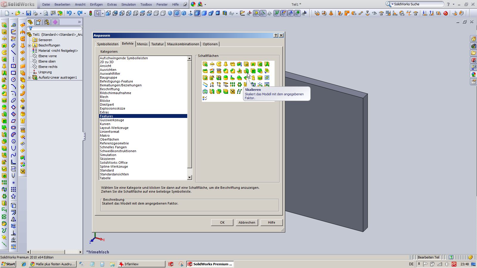

Das hab ich gemacht, werde aber daraus nicht schlau, da man nur ganze Gleichungen als Wert einsetzten kann aber nicht das Maß + einen Ausdruck. Ich hab mal m=10 eingegeben, hat er mir auch angelegt. Nur wenn ich jetzt das Maß 150  mit der Angabe /m ergänze, dann kommt ich soll einen Zahlenwert eingeben. Bei mit Wert verknüpfen tauscht er mir auch nur das gesamte Maß aus! Muß ich eventuell mit "" arbeiten oder vor das m noch so was wie ein $-Zeichnen einfügen? Wie gesagt, ich will den Ausdruck m an jedes Maß hängen, das ich erzeuge und so dann über ändern des Wertes m das ganze Modell quasi größer oder kleiner zoomen. Wenn sich einer fragt warum, wenn ich ein Modell habe im Maßstab 1:10, dann mache ich aus m=10 und das Modell paßt. ist der Maßstab 1:15, dann mache ich aus m=15 und wieder paßt alles!

auch skalieren kann weiterhelfen!

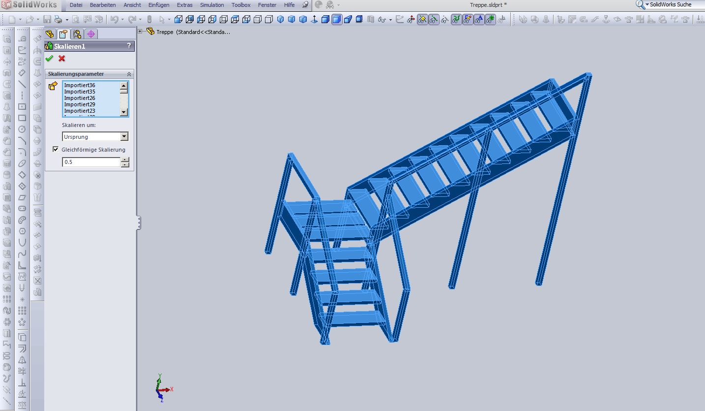

hab ich doch schon gesagt
Skalieren noch nicht ausprobiert?
Funzt nur im Einzelteil , daher Baugruppe ais Part speichern und dann entsprechend skalieren.

Habs probiert, genau das hab ich gesucht!
Jetzt kann ich iein Modell aufbauen und 1:1 speichern und falls erfoderlich im Maßstab über skalieren einfach verkleinern so wie ichs brauche!
Danke Krümmel für die schnelle Hilfe!
