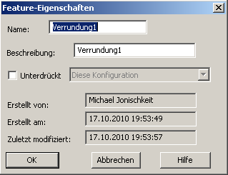

Hallo Karo,
es lässt sich der Ersteller (Login Name) der Skizze bzw. des Features feststellen.
Dazu einfach RMT auf das Feature oder die Skizze und die Eigenschaften anzeigen lassen. Das sieht so aus wie im angehängten Bild.
Schwierig wird es bei Änderungen, da nur der Ersteller genannt wird, und nicht wer das Teil modifiziert hat.
Viel Erfolg, hoffentlich haben die Schüler Ihre Aufgaben auch wirklich selber gemacht.

ja sollte ganz einfach sein. Bei jedem Feature steht das erstellungsdatum und der Windows-Ersteller drin. RMT - Eigenscgaften auf dem Faeture. Wenn die Daten kopiert sind stehen in den Features die gleichen Ersteller und Daten drin.

Naja, da alle prt "erstellt von: Besitzer" sind, kann ich keine wirklich Aussage treffen, ob diese kopiert sind oder nicht. Wenn ich die Dateien mit dem Texteditor öffne, kann ich leider nicht auslesen, ob diese kopiert worden sind.

dateien öffnen
datum und uhrzeit von drei feature kontrollieren
wird leichter, wenn du das pop-up mit alt+drucken in den zwischenspeicher haust und im word einfügst
es wird wohl nicht vorkommen, das das selbe feature 2 leute zur selben zeit erstellen, selbst wenn sie den selben user namen verwenden

Der Michael hat Dir doch alles geschrieben. Hast du mal die Eigenschaften des Features X angeschaut und mit den entsprechenden gleichen Features der anderen Schüler verglichen?

Hallo Martin,
der Ersteller im Faeture bleibt doch immer gleich. Also ist das doch ziemlich simpel?
Oder schnall ich jetzt was nicht?

Ja ich habe die Eigenschaften geöffntet, mehrer verschieder Features. Bei allen, da an den Schulrechner gearbeitet wird, steht "erstellt von: Besitzer".
Also bleibt mir keine andere Möglichkeit als alle Uhrzeiten mit einenader zu vergleichen? Wenn zwei Features zur gleichen Zeit erstellt wurden, muss ich von einer Kopie ausgehen.
Meine Frage ist jetzt, ob es evtl leichter wäre, wenn ich mir den Quelltext anzeigen lasse (öffnen mit texteditor) und da schneller etwas herausfinden kann, als insgesamt 90 verschiedene Uhrzeiten zu notiren und zu vergleichen.
