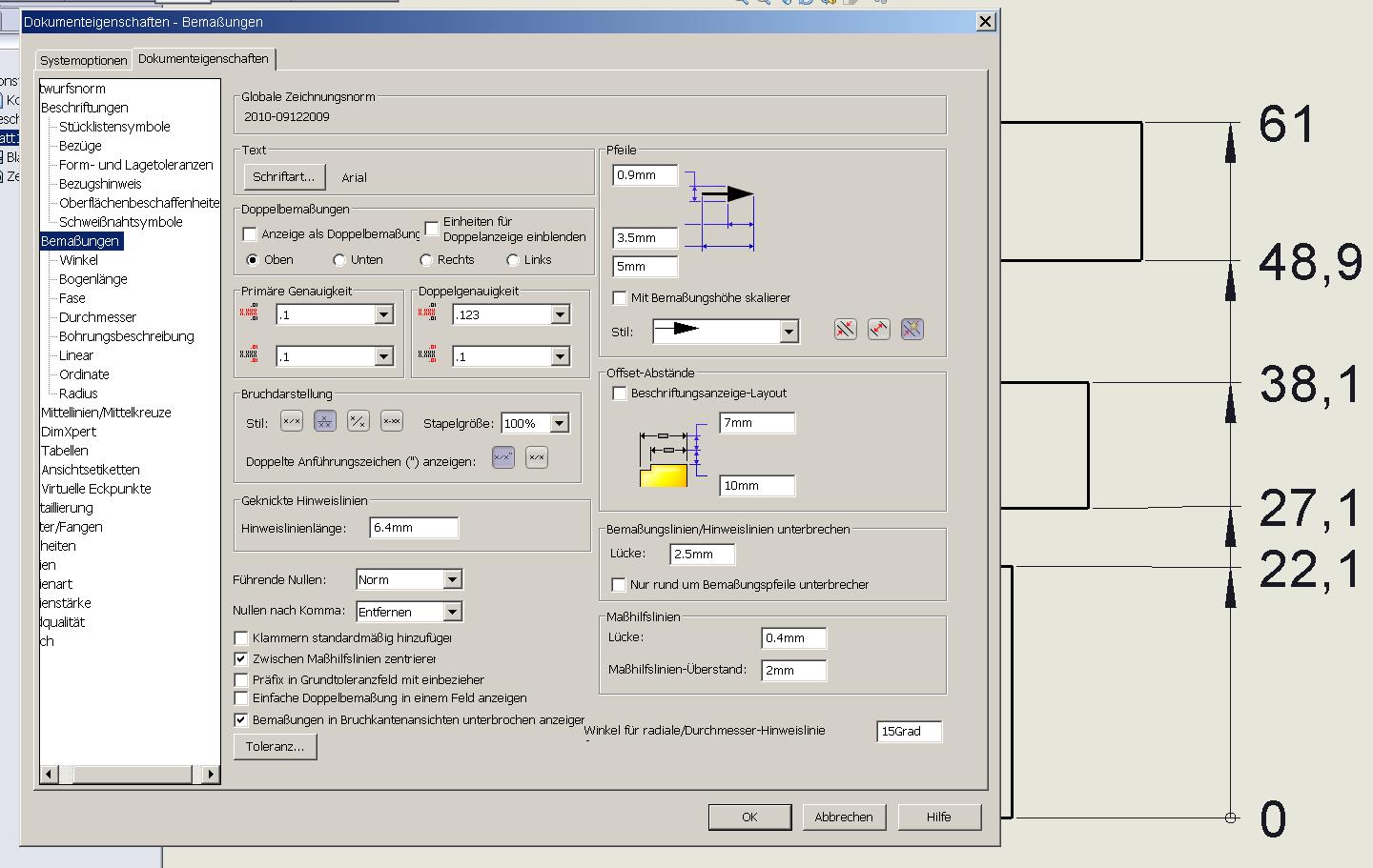

Hallo zusammen
Finde einnfach nicht heraus wie man die Ordinatenbassung verschieben kann, bzw. die Linie verkürzen damit das Mass nicht so schlecht wie auf meinem Bild (siehe Anhang) aussieht.
Vielleicht weiss ja einer wie
Grüsse Ivan

Kannst du in den Optionen --> Dokumenteneigenschaften unter Bemassung und Ordinate definieren. Solltest dies aber auch in deiner Vorlage machen, dass du es dann in jeder Zeicnung hast, die du erstellst.

Vielen Dank für die Antwort
Meine Dokumenteigenschaften sind in etwa die gleichen.
Wenn ich die Ordinatenbemassung neu machen, dann kommt sie auch gut.
Ich möchte aber nicht alles neu Vermassen, sondern einfach ändern.
Die Dokumenteigenschaften habe ich neu geladen bzw. mit meinen Einstellungen überschrieben.
Trotzdem Danke!

Du kannst mit der rechten Maustaste auf das entsprechende Maß klicken und "Ausrichtung brechen" wählen.
Dann kannst Du das Maß frei verschieben.
Vielleicht hillft das.

Das Mass kann ich jetzt schieben, aber die Länge der Masshilfsline bleibt unverändert lang

Ich bin nicht sicher ob SolidWorks die Möglichkeit bietet diese Linienlänge zu verändern.
Rausfinden konnte ich es jedenfalls nicht.

Also, wenn du die Ordinatenbemaßung anklickst und dann im Featurmanager die Hinweislinie ausklickst, fällt die Linie mit dem Pfeilen weg.
Anschließend Ausrichtung brechen oder unter rechter Maustatste ohne Knick darstellen....
Dann kriegste waste willst.

Guten morgen
Habe heute die Lösung vom Solidworks Support bekommen.
Workaround:
Das ist ein Software Fehler - SPR 492011.
Workaround: löschen Sie alle Ordinaten (beim NULL-Punkt - mit CTRL-Taste mehrere selektieren), danach den Rückgängig Knopf (oder CTRL-Z) anklicken und alle Ordinaten sind wieder korrekt dargestellt.
Danke allen für die Hilfe
