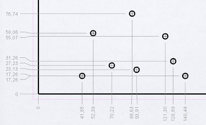

Ich bin auf der Suche nach einem Makro, dass mir eine X bzw. Y Koordinaten Bemaßung erlaubt.
Leider bietet Solid Works das nicht Standardmäßig.
Wir nutzen SWX2010.
Das dass ganze mit Bohrungtabebelle funst weiß ich.
Zum Vergleich, mit CATIA ist das überhaupt kein Problem, man erstellt eine Zeichnungsableitung, wählt Koordinaten Bemaßung, setzt den Ursprung und klick die zu bemaßenden Objekte an und schon bekommt man ein Kästchen in dem die X und Y Werte erscheinen.
Diese Art der Maßangebe ist zum Beispiel sehr nützlich, wenn man auf einem Bauteil viele Bohrungen eintragen muss.
Um die Anzahl der Maßlinien zu verringern.

erstellt am: 28. Sep. 2010 13:20    Editieren oder löschen Sie diesen Beitrag!  <-- editieren / zitieren -->   Antwort mit Zitat in Fett Antwort mit kursivem Zitat    Unities abgeben: 1 Unity (wenig hilfreich, aber dennoch)2 Unities3 Unities4 Unities5 Unities6 Unities7 Unities8 Unities9 Unities10 Unities
Hay zusammen und Danke für die Beiträge,
Leider ist das nicht das was ich haben möchte.
Ich versuch noch mal ein Bild mit Hochzuladen, um besser verdeutlichen zu können um was es mir geht.
Schauts euch nochmal an, ich hoffe es funst.

Was spricht eigentlich gegen eine Bohrungstabelle?
Nur weil die Herren in der Fertigung zu bequem sind, diese zu lesen, wird hier wieder der angebliche Mehraufwand aus der Fertigung respektive AV in die Konstruktion verschoben.
Liege ich da nicht ganz so falsch?
Abgesehen davon dient Eure Darstellung nicht ganz der Übersichtlichkeit so manch einer Zeichnung.

das Problem ist, das wir z.Bsp. sehr große Gußteile mit mehr als 6 Tonnen bearbeiten und wenn du dir die Zeichnungen ansiehst kannst du of nicht so recht nachvollziehen wie, warum und weshalb mal von hir oder da bemasst wurde oder sich die Massangaben auf drei Seiten verteilen. Um den Maschinenbediener seine Arbeit zu erleichtern gebe ich ihm eine aufbereite Zeichnung die nur von einem Nullpunkt aus bemaßt ist. Im Catia funst das sehr einfach, Ableiten, Nullpunkt setzen und Bemassen.
Leider ist es im SWXSolidWorks nicht so einfach und bei einer Bohrtabelle bist auch wieder am suchen Index 1 mit zugehöriger Bohrung, Senkung oder Gewindeangabe. Ich kenne das mit den Bohrungstabellen aber ich war und bin guter Hoffnung doch noch was in der RIchtung zu finden.
Bei meinem letzten Arbeigeber hatten wir so eine (angepassen Bohrtabelle oder ein Makro das einer geschrieben hat).
Wenn Ihr noch andere Vorschläge habt!!!!!   Danke

ich hab kein Problem den Nullpunkt zu setzen, sondern die art der Bemassung funst nicht.
Wenn ich über Bohrtabellen arbeite, muss ich für jede Tabellen eine Nullpunkt setzen.
Ich möchte aber ein mal einen Nullpunkt setzen und dann an den gewünschten Bohrungen ein Fähnchen mit den X und Y Koordinaten setzen.
