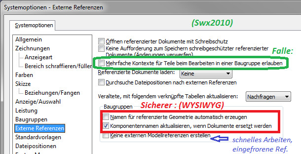

hat mich dazu verführt mal zu fragen wie ihr das handhabt?
Momentan lasse ich in der Entwicklungsphase externe Referenzen zu.
Sobald aber eine Konstruktion abgesegnet ist, entferne ich durch
Skizze öffnen_alle Beziehungen löschen_Skizze voll definieren ( Klasse Icon übrigens  )
die externe Referenz. (außer bei Formnestern, da bleibt nur alles unterbrechen)
Erst dann checke ich ein.
Frage: ist mein Vorgehen sinnvoll oder sollte ich die Externen weiterhin zulassen?
(Mehrbenutzerumgebung größer 25 Anwender mit Cideon SAP PLM)
Andreas

Hallo Andreas!
Aus leidvoller eigener Erfahrung würde ich es so beibehalten, wie du es handhabst.
Ein abgeschlossenes, weil freigegebenes Projekt besitzt Dokumentenstatus und spätestens, wenn die Teile einmal gefertigt wurden, sind die Zeichnungsableitungen in Beton gegossen, sprich als PDF im SAP hinterlegt.
Egal, wie sorgfältig du arbeitest... irgendjemand vergisst mal eine externe Referenz mitzunehmen und du schlägst dich auf einmal mit roten Symbolen im Featuremanger rum, oder du hast im eine Änderung in irgendwelchen unbeteiligten Teilen, die brav mit gefertigt werden. Der Anruf kommt dann von der Baustelle.
Grüße Günter

Hallo Andreas,
grundsätzlich sehe ich das wie du und vermeide externe Referenzen.
Ich habe nur eine einzige überschaubare Baugruppe die in sich geschlossen ist, bei der ich bei 2 Blechen die äußere Kontur per externe Referenzen darstelle.
Von dieser Baugruppe gibt es inzwischen ca. 30 Varianten.
Zum Clonen auf eine neue Variante kopiere ich eine bestehende.
Allein das Portieren der Referenzen ist eine Fleißaufgabe.
Also bleibende Referenzen nur dort wo es nicht vermeidbar ist.

Naja eure PLM Strategie muss nicht zwingend was mit den externen Referenzen zu tun haben. Welchen PDMS ist den in Einsatz? Reicht ein Sperren der Externen Referenzen nicht aus?
Grundsätzlich habe ich mir angewöhnt Externe Referenzen nur in Kombination mit eine Layout Skizze zu verwenden. Darin befindet sich grundsätzliche Dinge. Damit konnte ich mir bisher das brechen der Referenzen sparen. Geht mit deiner Methode sicher schneller voran, allerdings zieht es ein riesiger Rattenschwanz nach sich. Ebenfalls hab ich mir zur Gewohnheit gemacht einzelne Teile als Referenz Geber zu erstellen und andere als Referenz Nehmer, nie aber beides.
In falle einer Abstreifer Platte (um am Beispiel zu bleiben) statt Referenzen eine Globale Tabelle verwenden. Wo deine Länge, Breite, Tiefe, Winkel, etc. pp drin steht. Die kannst dann auch für die dazu passende Tasche verwenden. Hat den Vorteil das du damit immer noch mit Gleichungen arbeiten kannst. in SWXSolidWorks 2011 sollen ja sowieso teil übergreifende Gleichungen möglich sein was dieses Konzept noch besser unterstützen würde.

Mit Disziplin und einer angewandten und von allen einegehaltenen Konstruktionsrichtlinie sollten auch in einer Umgebung von 25 seats ext.Rferenzen kein Problem sein, würdest du generell darauf verzichten oder sie verbieten, dann würdest du meiner Meinung Nach SWX um eine wesentliche Funktionalität beschränken.
Zweifelsfrei kann man auch exzessiv mit externen Referenzen arbeiten, man sollte irgendwie den gesunden Mittelweg finden.
Ich empfehle immer Referenzen nur innerhalb eines Projektes.... und Sperrungen sind besser als sie zu brechen wegen der wiederherstellbarkeit!

ich glaube, ich würde externe Referenzen zulassen. In der Entwicklungsphase allemal.
Wenn die Teile und Baugruppen serienreif sind und zur Freigabe eingecheckt werden, dann würde ich die externen Refrenzen zwischen den Eigenfertigungteilen auflösen - damit es keinen Ärger in der Mehrfachverwendung gibt.
Die externen Referenzen zu Bibliothekteilen (z.B. intelligente Komponenten) würde ich sperren. Das ist für Cideon AFAIK ausreichend das diese externe Referenz nicht aktualisiert werden will.
Verbieten (zur Freigabe einchecken) würde ich wahrscheinlich Links zu Bibliotheksfeatures, Tabellen, Konstruktionsjournal, ...
Mit gespiegelten Teilen würde ich gründliche Untersuchungen machen, ob ich die überhaupt zulasse - nur so ein Bauchgefühl...

Hallo auch,
wenn Ihr schon über externe referenzen redet, soltet Ihr auch über Komplexitätsbeschränkungen reden (siehe beigefügtes Bild)
Ich empfehle: grün immer aus und rot  / blau
Der grüne Schalter (Mehrfachkontexte) macht sehr komplexe Beziehungen und ist meistens nicht notw. bzw. umgehbar.
Na, was meint Ihr zu dem grünen Schalter?
