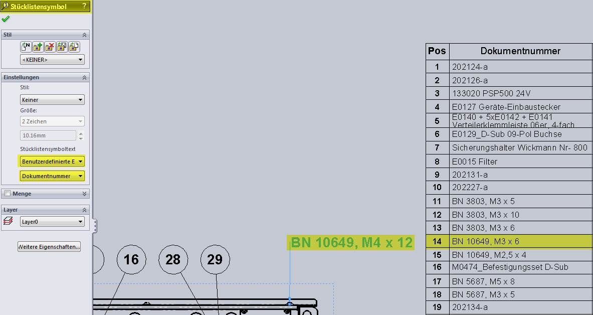

Guten Morgen. Ist auch schon Jemandem aufgefallen, dass ein Eintrag, dem eine Konfiguration zu Grunde liegt, im Stücklistensymbol unter Umständen falsch angezeigt wird? Ich habe bis jetzt herausgefunden, dass immer die zuletzt gespeicherte Konfig angezeigt wird. Im Anhanhg ist dieser Fall deutlich zu sehen. Der Eintrag Pos 14 in der Stückliste stimmt, der im Stücklistensymbol nicht. Dies ist sehr gefährlich, besonders dann, wenn es eine Montageanleitung ist und Jemand die falschen Schrauben einbaut.
Wenn man das Part öffnet, eine andere Konfiguration wählt und dann speichert, erscheint die zuletzt gespeicherte Version.

Es geht nicht um die Synchronisation der Nummern, sondern um den Eintrag (der als Bebutzerdefinierte Eigenschaft > Dokumentnummer erstellt wird) welcher mit der Wahrheit der Stückliste nicht übereinstimmt. Angezeigt wird BN10649,M4x12, was falsch ist. Richtig ist BN10649,M3x6 gemäss Stückliste. Wenn ich nur Einträge in den Stücklistensybmolen will, statt Positionsnummern und die Stückliste ausblende sind das falsche Werte von Konfigurationen. Sehr schlecht für Montagezeichnungen.

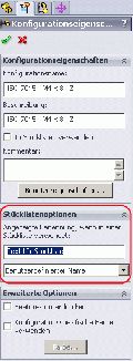

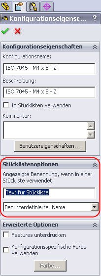

Ach so, dann hat es glaub was mit den Eigenschaften deiner Konfiguration zu tun.
wenn du in die Eigenschaften gehst musst du mal schaun ob dort ein Benutzerdefenierter Text steht.
Kannst du vielleicht mal das Besagte Teil hochladen, wenn es nicht daran liegen sollte (siehe Bild).

Nein, das wars auch nicht. Man nehme eine Baugruppenzeichnung mit Stücklistenballonen und suche eine
Position die eine Schraube, aus einer Konfigurationstabelle ist. Jetzt klicke man auf den Ballon und wähle Benutzerdefinierte Eigenschaft und dann die Variable, die konfigurierte Schraube bezeichnet, OK. Es erscheint im Ballon jetzt der Text, der in der Konfiguration hinterlegt ist. Stimmt die Angabe der Schraubengrösse, hat man Glück gehabt. Jetzt öffnet man die Datei der Schraube und wählt irgendeine Konfiguration und speichert die Datei. Jetzt hat die Bezeichnung im Ballontext geändert, obwohl die Schraubengrösse noch diselbe ist und man ja in der Baugruppe die Schrauben-Grösse nicht geändert hat.

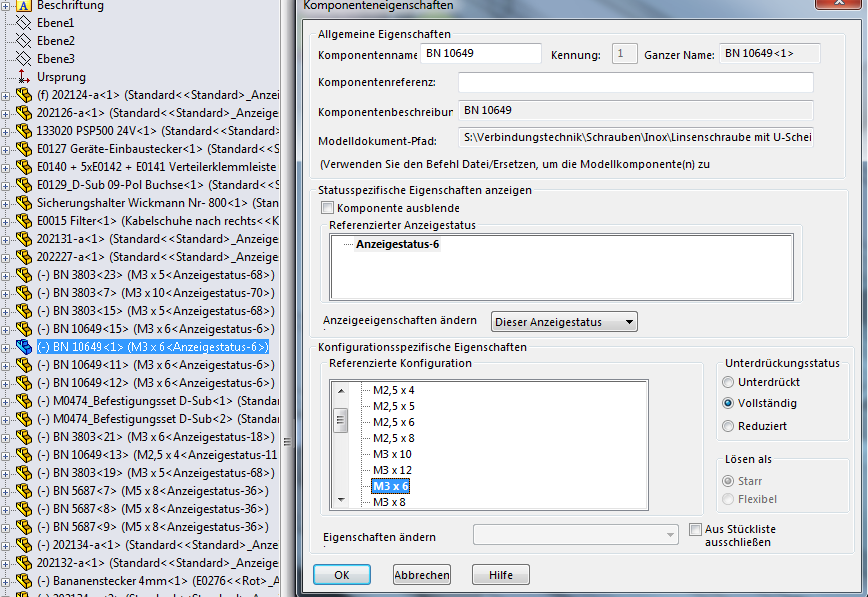

Im Featurebaum deiner Baugruppe in welcher die Schraube ist mit der RMT auf die Schraube klicken.
Dann auf Eingschaften und nachschauen ob die erntsprechende Konfiguration eingestellt ist.
Es wird von mir angenommen, das du die falsche Eigenschaft der Schraube in der Bgrp eingestellt hast. Dies geschieht gerne, wenn man die Verbindungselemente aus der Toolbox mit den Konfigs abspeiert.

Dem ist leider nicht so, bitte schau das Bild an. Obwohl diese Einträge stimmen, kommt in der Zeichnung die Bezeichnung der Konfiguration, wie das Teil, hier die Schraube, gerade gespeichert wurde.
In der Stückliste auf der Zeichnung stimmts ja auch, aber die Bezeichnung im Stücklistensymbol stimmt nicht. Diese Prozedur ist einfach nachzuspielen. Baugruppenzeichnung > Stücklistensymbol > Benutzerdefinierte Elemente > Teiledateinummer eines konfigurierten Parts, wie Schraube. Dann diese Schraube öffnen > eine andere Konfiguration wählen > speichern. Zurück zur Baugruppenzeichnung > Stücklistensymbol hat jetzt die Bezeichnung der zuletzt gespeicherten Variante. Im Featurebaum der Baugruppe ist es richtig, in der Stückliste auf der Zeichnung ist es auch richtig, aber im Stücklistensympol falsch.
