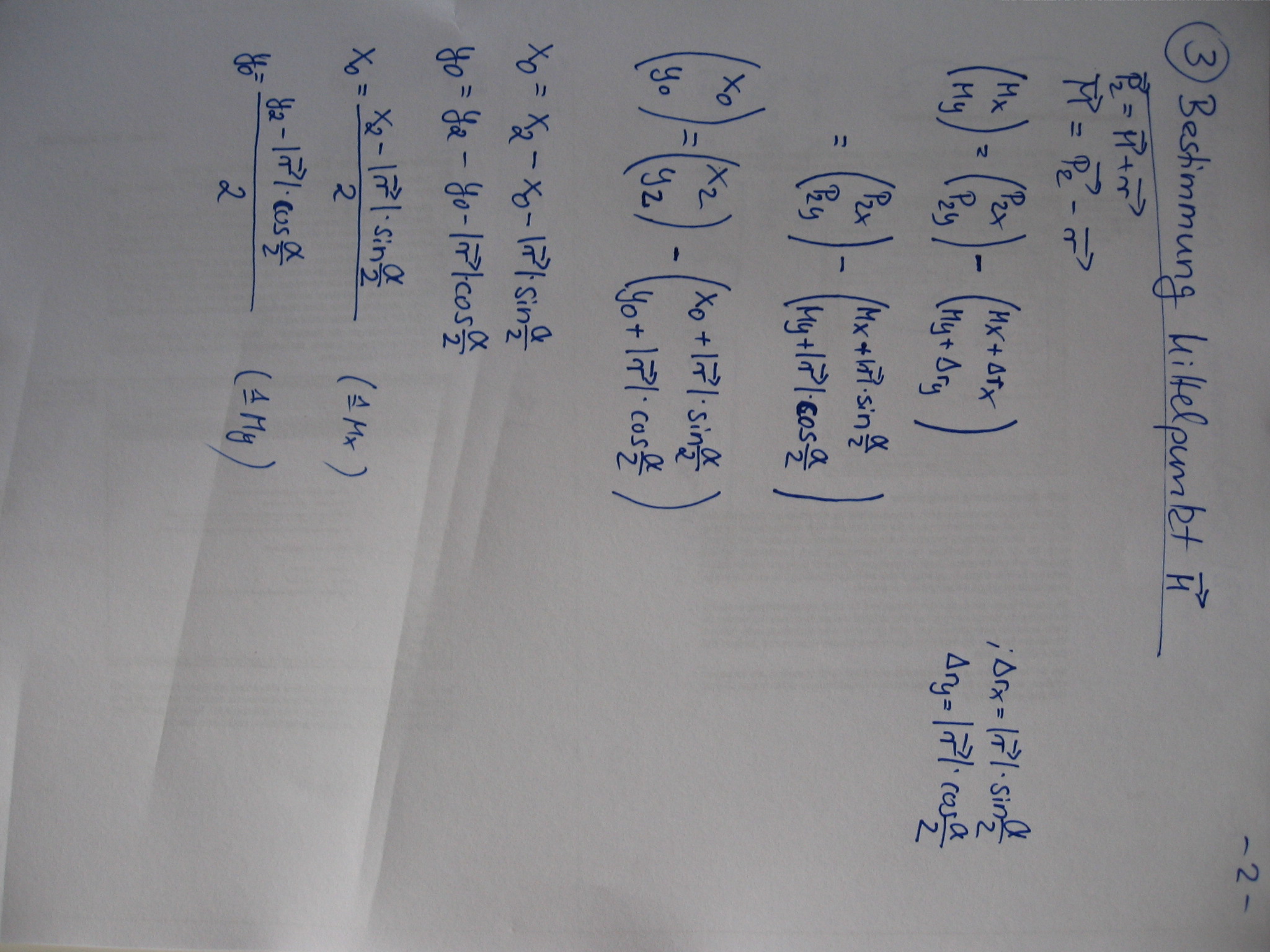

Hallo Gemeinde,
ich habe ein IDF-File, in dem Kreisbögen definiert sind. Das IDF-Format gibt aber die Kreisbögen als 2 Punkte (P1(x1,y1) und P2(x2,y2) und dem eingeschlossenen Winkel a an.
Ich möchte aus den Angaben den Mittelpunkt und den Radius berechnen. Kann mir vielleicht netterweise jemand dabei helfen.

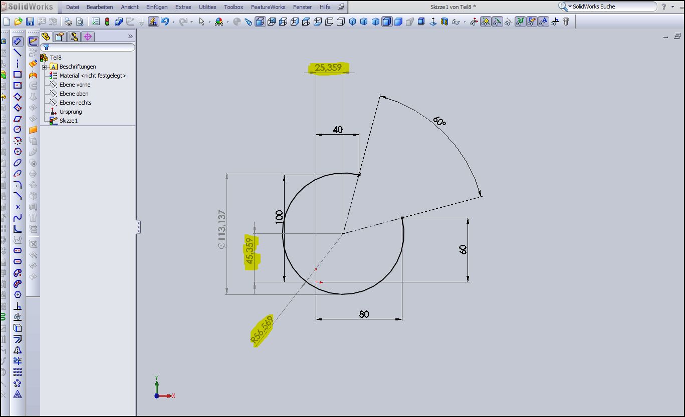

Meinst Du so?

Nein, wie du unschwer aus den Skizzen von Andy erkennen kannst.
Aus der Angabe der 2 Punkte kannst du keinen Radius oder die Lage des Mittelpunktes errechnen.
Der Radius kann Zwischen den Winkel => Unendliche große Krümmung gehen(dann haste eine Gerade).
Die kannste dann berechnenn.
Du siehst es fehlt mindesten eine 3te Angabe entweder Mittelpunkt, Krümmung, Radius,..
@Andy.
Bei deinen Skizzen hast du in freier Wahl einfach den Mittelpunkt gesetzt. Aber es hat dir keiner gesagt wo der genau ist oder?

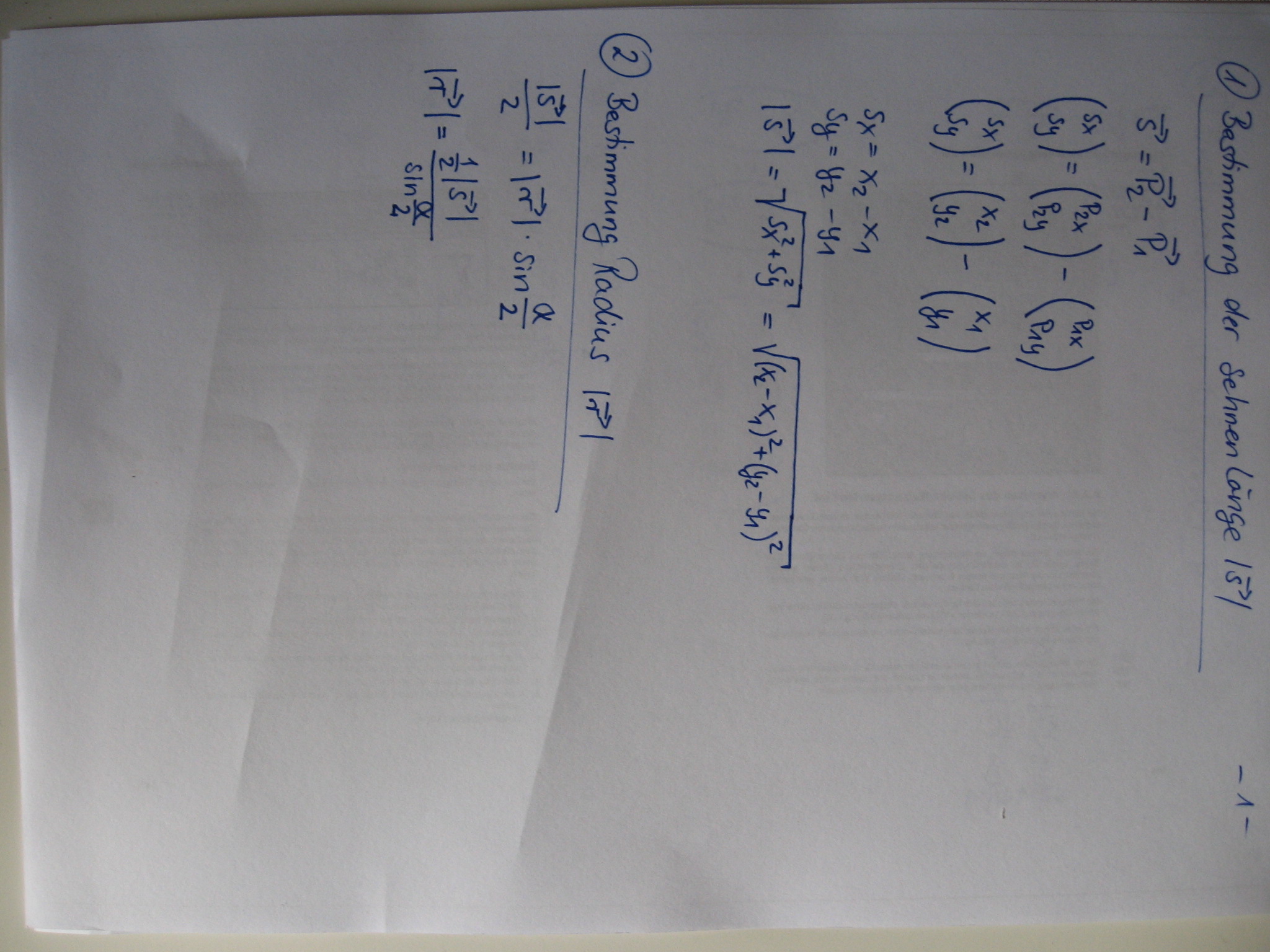

vielen Dank für die Antworten.
Ich habe zum Verständnis meines Problems eine Skizze beigefügt.
s=Sehnenlänge zwischen den Punkten P1 und P2
P1 = Ortsvektor zum Punkt P1(x1,y1)
P2 = Ortsvektor zum Punkt P2(x2,y2)
M = Ortsvektor zum Mittelpunkt M(x0,y0)
r = Radius des Kreisbogens
a = eingeschlossener Winkel
Wie gesagt, das IDF-Format beschreibt einen Kreisbogen durch 2 Punkte P1(x1,y1) und P2(x2,y2) und dem eingeschlossenen Winkel (Mittelpunktswinkel) a. Hieraus lässt sich auf den Radius und Mittelpunkt des Kreisbogens schliessen.
Die Daten werden aus der IDF-Datei ausgelesen. Aus diesen Daten (2 Punkte mit Winkel) erstelle ich mit Hilfe der Solidworks API-Funktionen einen Kreisbogen. Das Problem ist nur, dass es keine API-Funktion zum Zeichnen eines Kreisbogens aus 2 Punkten mit Winkel gibt. Ich kann nur einen Kreisbogen aus 2 Punkten und Mittelpunkt/Radius zeichnen. Daher benötige ich Radius und Mittelpunkt des Kreisbogens.
Zur Bestimmung des Radius habe ich folgenden Ansatz:
1) Die Sehnenlänge s ergibt sich aus der Vektorsubtraktion s=P2-P1 bzw.(sx sy)=(x2 y2)-(x1 y1). Daraus folgt
sx = x2-y2
sy = y2-y1
Sehnenlänge |s| = sqr(sx^2 + sy^2)
2) Wird durch den Sehnenmittelpunkt und dem Mittelpunkt M eine gerade gelegt, ergeben sich zwei gleichgrosse Dreiecke mit der Hypotenusenlänge r und der Gegenkathetenlänge s/2. Daraus müsste sich der Radius r = |r| = (s/2) / cos(a) berechnen lassen.
r = (rx ry) = (s/2 ?)
|r|^2 = rx^2 + ry^2
ry^2 = |r|^2 - rx^2
ry  = sqr( ((s/2)/(cos a))^2 - (s/2)^2 )
    = sqr( (s/2)^2/(cos a)^2 - (s/2)^2 )
    = (s/2)*sqr( (1/(cos a)^2) - 1  )
r = (rx ry) = (s/2  (s/2)sqr(1/(cos a)^2)-1)
3) Der Mittelpunkt M ergibt sich schliesslich aus der Vektorsubtraktion M=P2-r.
(x0 y0) = (x2 y2) - ( s/2  (s/2)sqr(1/(cos a)^2)-1) )
x0 = x2 - (s/2)
y0 = y2 - (s/2)sqr(1/(cos a)^2)-1)
Man könnte jetzt noch die Terme für s = |s| einsetzten, aber dann ist mein Gehirn total verknotet.
Was haltet Ihr von diesem Ansatz?

Hallo Albundy1
Mit ein bisschen googeln hab ich das gefunden. http://www.matheboard.de/archive/23403/thread.html
Gruss Andreas

Vielen Dank für Deine Mühe. Das habe ich auch schon gefunden, aber mit dem Vermerk des Autoren um Prüfung der Richtigkeit. So wirklich bestätigt wurden diese Gleichungen nicht.
Ich hätte gerne mal die Herleitung der Gleichungen, damit es nachvollziehbar wird. Wenn man sich den Kreisbogen in Solidworks zeichnet passt alles. Aber eine nachvollziehbare Herleitung wäre nicht schlecht - aus Gründen der Sicherheit  . Ich verwende diese Gleichungen aber trotzem erstmal, damit ich weiterkomme.
In meinem obigen Ansatz sind noch Fehler. Ich habe diesen nochmal überarbeitet. Radius und Sehnenlänge stimmen exakt mit einer Zeichung in SW überein. Lediglich bei der bestimmung des Mittelpunktes sind noch Unstimmigkeiten. Vielleicht hat jemand ne Idee. Der Winkel a ist auf den Bilder alpha.

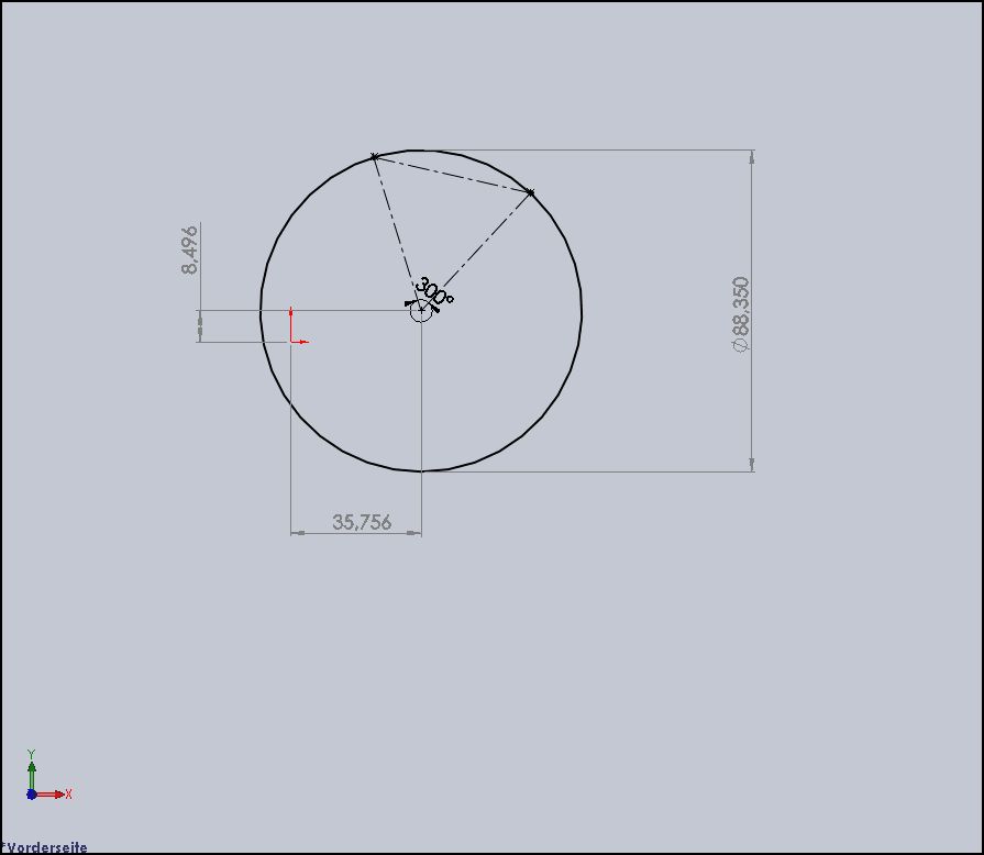

Hallo Albundy,
Die gefundene Gleichung passt schon, auch wenn ich nicht verstehe, wie der Poster im Matheboard ausgerechnet diese Form herleitet.
So gut es geht ohne viel Zeit u. Formeleditor:
  • 1/2 * (a + b) aus der Formel gibt einen Punkt auf der Mitte der Verbindungslinie zwischen a u. b (den Pkt. nenn ich jetzt c)
  • Zum Kreismittelpkt. m komme ich, wenn ich von c aus senkrecht zu der Verbindungslinie a->b gehe. Vektor v der Verbindungslinie ist [bx - ax;by - ay]. Ein senkrechter Vektor vs dazu ist [-by + ay, bx - ax].
  • Jetzt muss ich noch wissen, wie weit ich von c aus gehen muss. Für den halben Öffnungswinkel mue/2 gilt: cot mue/2 = Ankathete/Gegenkathete = Strecke a->c / gesuchte Weglänge. Die Strecke c->m ist also lang: |cm| = cot mue/2 * |ac| oder auch: |cm| = cot mue/2 * 1/2 * |ab|
  • Der eine mögliche Mittelpunkt ist also: m = 1/2 (a+b) + |cm| * vs/|vs|
  • Eingestetzt: m = 1/2 (a+b) + cot mue/2 * 1/2 * |ab| * vs/|vs|
  • Da |vs|=|v|=|ab|: m = 1/2 (a+b+cot mue/2 * vs)
  • Die andere Lösung: m = 1/2 (a+b-cot mue/2 * vs)
  • Löst man das auf, kommt das gleiche raus, wie beim Matheboard
Ich hoffe, das hilft.

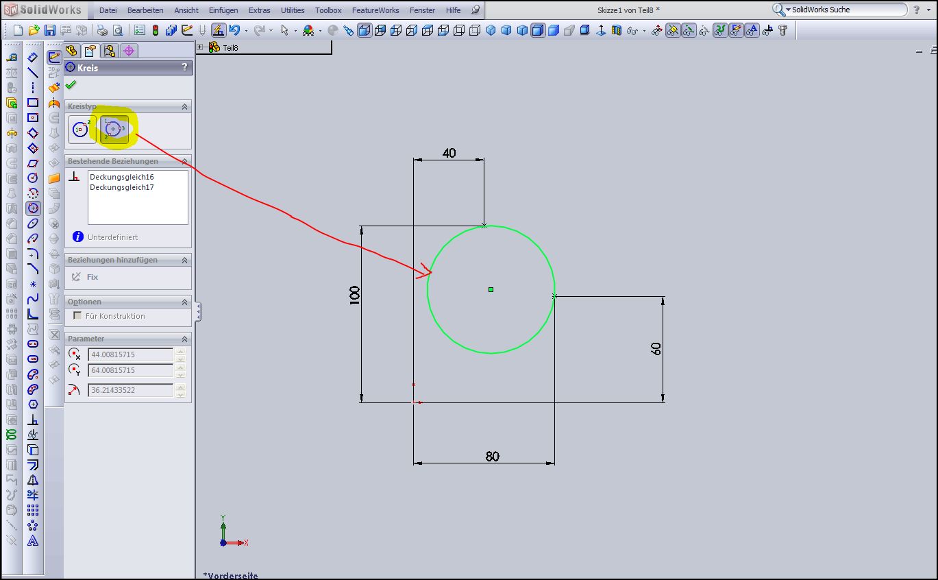

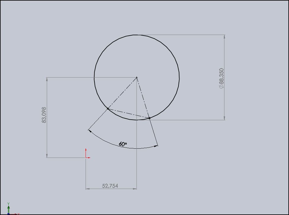

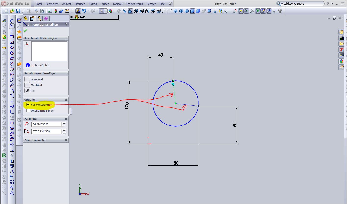

Hallo ThoMay,
der Radius lässt sich sehr wohl so ermitteln!
Der Kreismittelpunkt hat allerdings zwei Mögliche Koordinaten, (edit) wenn der Winkel nicht +- 180 sondern
mit 0-360 bemasst wird ist auch der Kreismittelpunkt genau bestimmt!
Also immer den nehmen der passt
