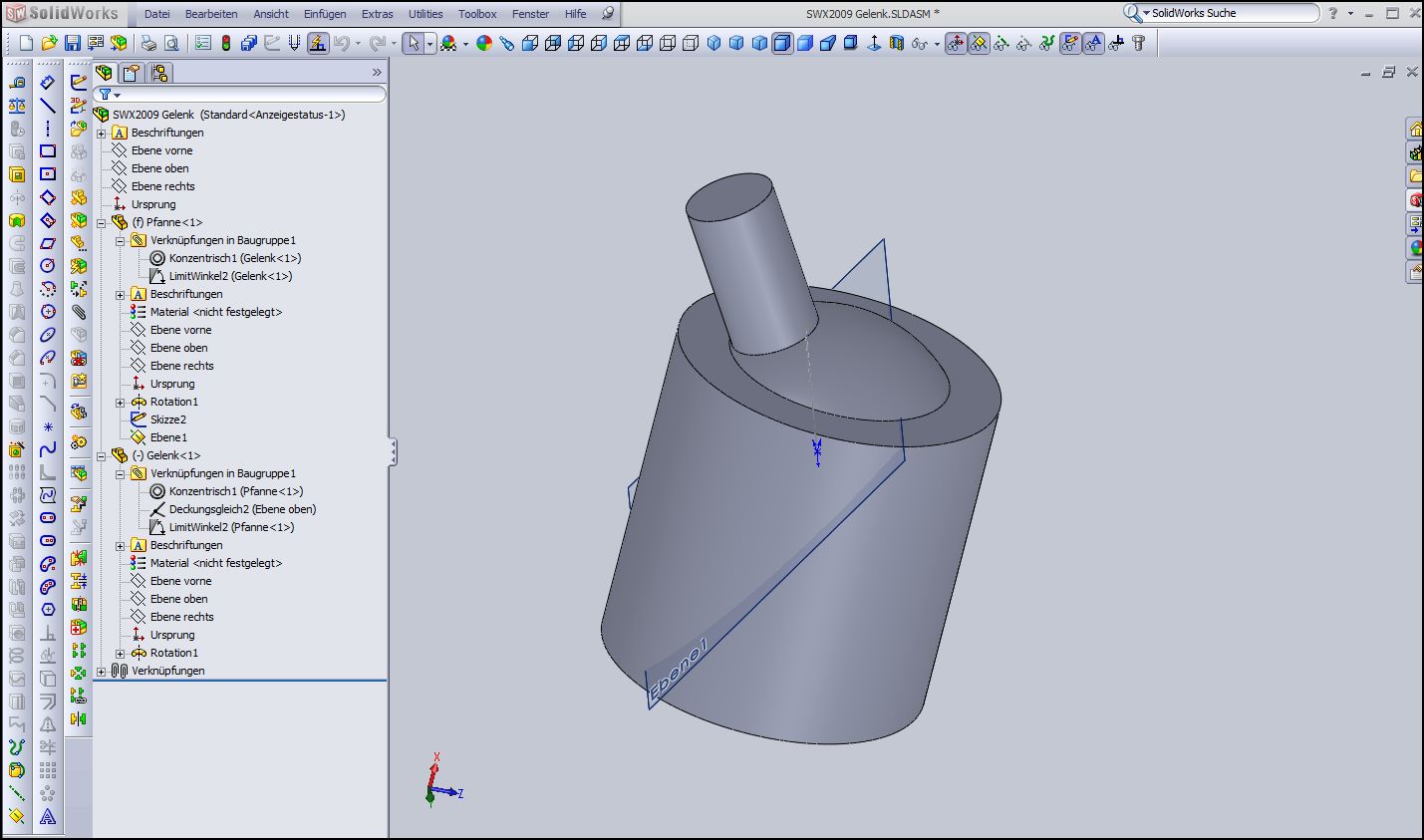

hallo,
kann mir Jemand erklären warum bspw. ein Kugelgelenk das mit Winkelbeschränkungen (limitwinkel = unter- und Obergrenze) versehen ist, trotzdem immer wieder darüber hinaus springen kann wenn man die angehängten Glieder händisch verschiebt/verdreht?
Gibt es irgendwo ein Häckchen mit dem man den eigentlichen Sinn der Winkelbeschränkung noch bestätigen muss? Oder entstehen bei der Beschränkung von mehreren Achsen
irgendwelche Schlupflöcher durch die sich das Gelenk dochnoch durchwurschteln kann?
Unser Kugelgelenk ist folgendermaßen aufgebaut: zwei ineinanderliegende Kugeln bei denen jeweils eine viertel halbkugel herausgeschnitten wurde. Somit haben wir einen gemeinsamen Mittelpunkt und 3 Kanten-paare (x,y,z)mit denen wir das Kugelgelenk in seiner Bewegung einschränken möchten. Leider geht unser Plan nicht auf. Weiß jemand von euch warum?
Schöne Grüße
Jo.

Limit Winkel arbeitet nur zweidimensional.
Kleines Beispiel einer funktionierenden Verknüpfung anbei.

Hallo Olaf,
die gesamte Datei bzw. Figur ist leider zu groß, deshalb hier nur ein Teil dessen. Komischerweise tritt der Fehler bei einer kleinen Anzahl von Teilen nicht auf. Wir haben dafür keine Erklärung.
Wir vermuten aber mittlerweile dass SW nicht dafür geschaffen ist mehrer Glieder hintereinander in einer logischen Kinematik aufzubauen wie man es aus anderen Programmen kennt. Oder?

Hallo Metaman,
Original erstellt von Metaman:
ich kanns kaum glauben. Gibt es keinen Weg eine ordentliche, dreidimensionale Beschränkung aufzubauen?
Doch, klar gibt es die. Die Technik der eingeschränkten Bewegungen wurde hier im Brett vor knapp 10 Jahren von Stefan Giehl entwickelt, als es noch gar keine limitierenden Verknüpfungen in SolidWorks gab. Selbstverständlich kann man diese Technik auch dazu verwenden, Bewegungen im 3D Raum einzuschränken. Ich hab dir mal ein Beispiel im SW2010 Format angehängt, der Trick ist die (leere) zusätzliche Komponente "Limiter" und deren Verknüpfung. Lies dir den Artikel mal durch und schau dir das Beispiel an, dann wirst du das schon verstehen, wie es gemacht ist.

LimitWinkel ist eine super Verknüpfung! Für kleine Baugruppen. In großen Baugruppen hatte ich des öfteren schon Probleme in der von dir geschilderten Art.
Abhilfe schaffen da sauber verknüpfte Teile, also lieber vorher über den Aufbau nachdenken. Wenn es gar so kritisch ist, dann verknüpfe nicht am Teil selber, sondern an einer Hilfsskizze. Hat bei mir wunderbar geholfen.
Lies aber mal hier und hier, da haben andere das Problem auch gehabt.
Viele Grüße, THSEFA

Limit Verknüpfungen also Winkel und Abstand sind schon okay, aber sie limitieren einen Bereich in dem sich das Teil bewegen darf. Das bedeutet nicht daß es nicht überspringt am ende der Limitierung. Wenn Du die BG genau untersuchst wirst Du feststellen daß SWX die Komponente schön innerhalb ihres Limits hält, aber unter umständen eben 180° verdreht, da sich alles gedreht hat.
Limit Winkel hab ich mal auch an einer einfachen BG getestet und verworfen, da selbst bei einer kleinen BG das Ding nicht funktioniert hat. Ander ist es bei Limit Abstand, diese Verknüpfung funktioniert sehr gut da man beim händischen verschieben es nicht fertig bringt zu überspringen und auch die Flächenausrichtung sich nicht ändern kann. Übrigens sind normale Winkel verknüpfungen fast genauso schlecht wie die Limit Winkel Verknüpfung.
Achso die Lösung die funtioniert hat natürlich Stefan Berlitz verlinkt, hier habe ich selbst eine ähnliche Frage gestellt, die Antworten dort sind vielleicht auch noch interessant.
