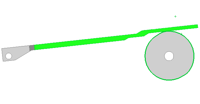

Hallo SWX-Profis,
ich möchte ein Blech tangential auf einer Kurvenscheibe laufen lassen.
Durch die Suche bin ich auf den Beitrag http://ww3.cad.de/foren/ubb/Forum2/HTML/018172.shtml#000000
gestoßen, durch den ich gelernt habe, dass man einzelne Skizzensegmente durch einen Spline ersetzen kann. Damit sollte es dann eigentlich gehen.
Aber die Tangential-Verknüpfung weigert sich strikt, die durch den Spline gebildete umlaufende Fläche zu akzeptieren
Mache ich etwas falsch? Gibt's noch einen anderen Weg?
Die Dateien im Anhang sind mit SW2008 gespeichert, mit SW2010 geht's aber genau so wenig ...
Vielen Dank schon mal für eure Hilfe!
Jörg M.

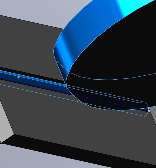

ich habe wegen der Verknüpfung in deinem Kurvenhebel eine zweite Konfi. eingebaut und mit dieser neuen Fläche am Hebel lies es sich tangential verknüpfen!

kannst du die SWXSolidWorks-Dateien bitte einstellen?
In dem Bild kann ich leider nicht erkennen, was du meinst ...
... ok, ich hab's: mit einer verrundeten Kante des Blechs geht's auch!
Vielen dank für den Tipp! U's sind unterwegs!
Bleibt die Frage, warum es mit der planaren Fläche nicht geht. Sollte doch von der Berechnung her viel einfacher sein ...

Der Verknüpfungstyp "Kurvengetriebe" ist das Richtige für das, was ich will.
Da muss man die einzelnen Skizzensegmente gar nicht erst in einen Spline umwandeln und dann geht's auch mit der planaren Fläche am Blech.
Nochmals vielen Dank!

Ich habs jetzt auch mal ausprobiert,
die mechanische Verknüpfungsart "Kurvenglied/Kurvengetriebe" funktioniert tatsächlich
Wenn das alles nicht als top-secret eingestuft ist, hätte ich da eine Frage:
was genau soll das werden, wenns mal fertig ist?
