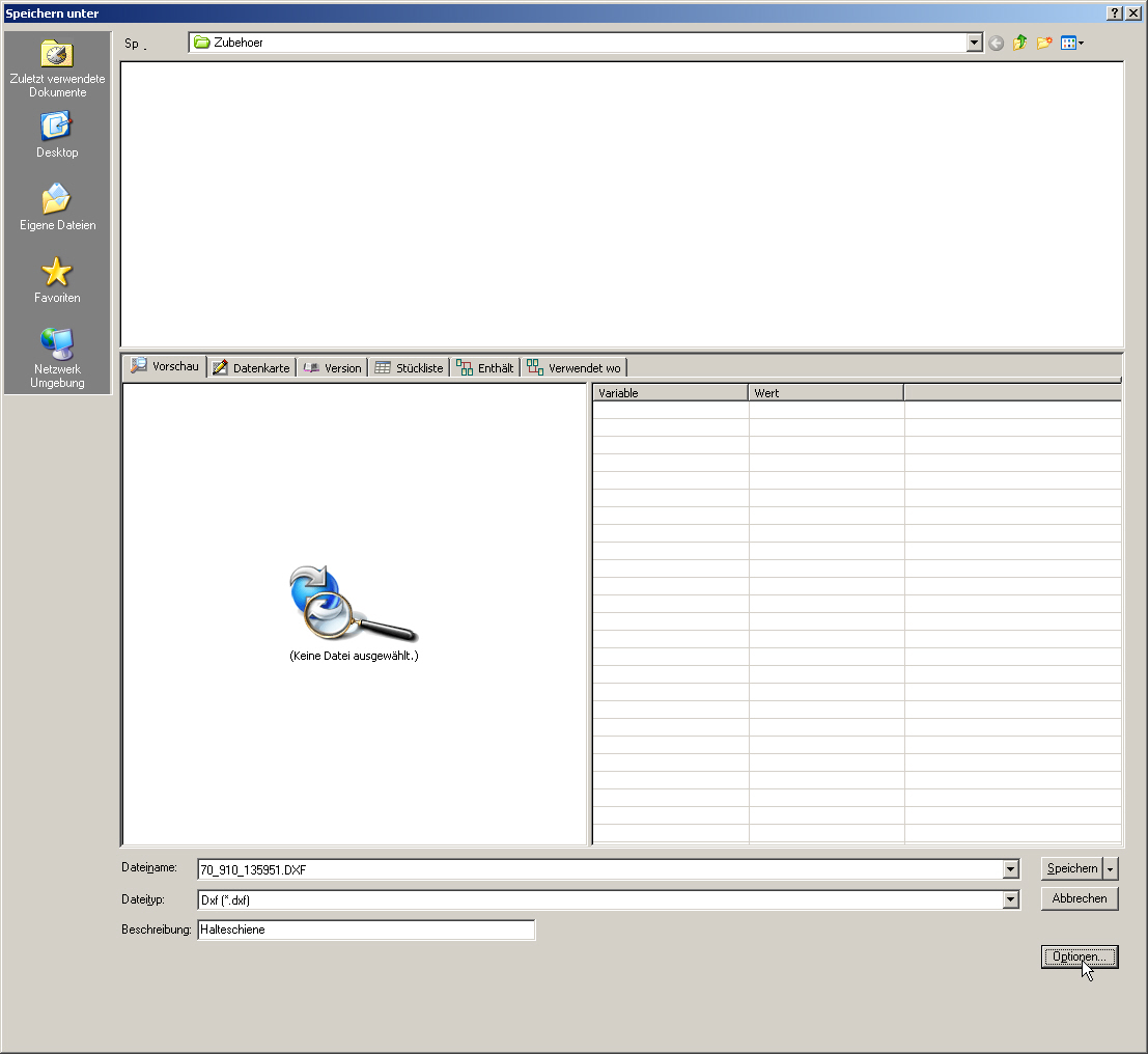

hallo an alle
Ich möchte eine Zeichnung von Solid Works ins .dxf Format exportieren, und dabei die Konturlinien so darstellen, dass diese in der .dxf als ROT erscheinen und die Beschriftung in WEISS, sowie die Schraffuren in GELB, damit der Kunde mit seinem CADDA ( CAD-System ) diese Zeichnung in den richtigen Strichstärken öffnen kann. Wie kann ich hier vorgehen.
über ein Tip wäre ich sehr dankbar.
Mit freundlichen Grüßen
TSK-Tommi

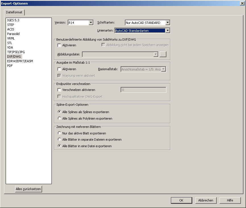

Hallo TSK-Tommi,
ich hab das noch nie ausprobiert,aber in den zwei Bildern siehst du was man beim speichern als DXF einstellen kann.
Grüße Blanda

Moin Tommy,
als erstes könntest du die Linien in den Optionen einstellen unter "Systemoptionen" -> "Farben" und da hast du dann eine ganze Menge zur Auswahl.
Zweite Möglichkeit, über Layer in der Zeichnung. Also neuen Layer anlegen mit Namen "Schraffur" und mit Farbe, z.B. Gelb, und dann die Schraffur auswählen und den Layer "Schraffur" nehmen. Ist vielleicht ein bißchen aufwändiger aber du verstellst halt die Systemoptionen nicht.
Grüße, Stephan

Hallo und Danke für deine Hilfe
Weisst Du wie ich eine Abbildungsdatei erstellen kann
du solltest eine "Abbildungsdatei" für DXF/DWG erstellen

Hallo Tommi,
das mit der Abbildungsdatei ist in den Optionen nur ein Häckchen aktivieren und dann kannst du die Datei speichern.
Grüße Blanda
