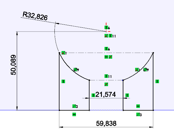

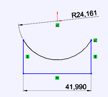

Hi, ich seh mal wieder den Wald vor lauter Bäumen nicht.
Es geht um den R 122,5. Wenn ich "früher" so eine Bogenmaß nach aussen gezogen habe, dann wurde der Bogen als Maßlinie verlängert. Jetzt steht der Pfeil da im leeren Raum.
Gibt es diese Option noch, dass dort ein Hilfsbogen gezogen wird, auf den der Maßpfeil zeigt??

hab ich alles schon versucht... ist mir schon mehrfach aufgefallen, aber bei dieser Zeichnung hier ist es extrem blöd, kann das Maß einfach nirgends anders hinschieben..

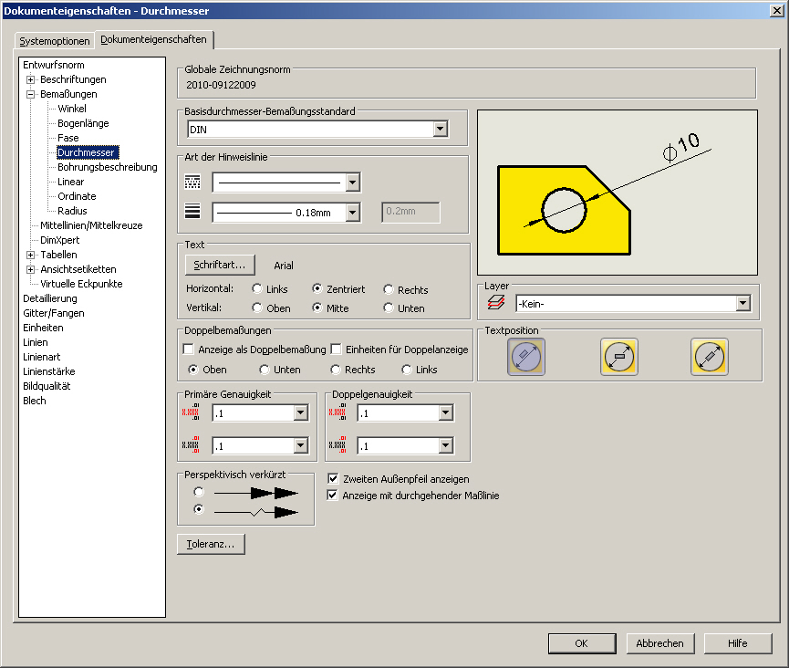

ich habe gerade versucht dein Problem nachzustellen. Ohne Erfolg. Schau dir mal meine Einstellungen an, viel leicht fällt dir was auf.

Das gibts doch nicht... meine Einstellungen sind ganz genauso...

Das ist ein Maß, was aus der 3D-Skizze kommt... ob es darum nicht geht??

JA, daran lag es... das Mass aus der 3D-Skizze zieht keinen Bogen raus. Wenn ich ein "graues" Mass setze, geht es...
ist ja blöd... ich mag die grauen Masse nicht, wenn doch alle Passungen schon im 3D definiert sind... muß ich alles nochmal händisch machen....

Die Einstellungen im 2D Bereich mußt du für die 3D Bemaßung ebfalls treffen.
Dann sieht es so aus wie auf der Skizze im Bilt.
ist in der Skizze ein kompletter Kreis?
dann braucht es keine Hilfslinie, weil der Kreis ja da ist.
nur nicht sichtbar halt.
die Kante ist aber kürzer, die braucht einen Hilfslinie

also.. in der Skizze ist es ein Kreis, den ich mit Radius bemaßt habe... aber dadurch, dass es ein voller Kreis ist, kann ich in der 3D-Skizze nichts am Maß einstellen. Und in meiner Zeichnung würde der volle Kreis zu Unübersichtlich werden. Aber dadurch läßt sich halt das 3D-Maß nicht nutzen... keine Chance, dieses mit dem Kreisbogen darzustellen....

Du must in de Modellskizze nicht unbedingt der Kreis voll darstellen. Es reichen auch die Abschnitte.
Wenn du willst kannst du den Rest auch als Mittelliniendefiniern.
Wenn du das Modell änderern willst so kannst du entweder trimmen oder den Kreis an entsprechenden Punkten trennen.

also das Maß im 3D hängt an einem Kreis, und wenn es auf die Zeichnung "gebeamt" wird, hängt es halt immer noch an dem Kreis und nicht an der Kante.
Nach dieser Logik bekommt es auch keine Maßhilfslinie.
Es wird ja nur eingeblendet, nicht auf andere Modellelemente referenziert...
Und die Kante liegt halt (mehr oder weniger zufällig) nur an der gleichen Stelle wie das Maß.
Also entweder
- (wie schon vorgeschlagen) in der Skizze auch schon das Kreissegment so konstruieren, dass es mit der späteren Kante deckungsgleich ist.
oder evtl mal probieren
- die Kreisbemaßung "nicht für die Zeichnung" markieren, sondern am 3D-Modell ein gesteuertes Maß dranhängen (an die Kante) und das für die Zeichnung markieren.
Damit könnte es dann auch gehen.
