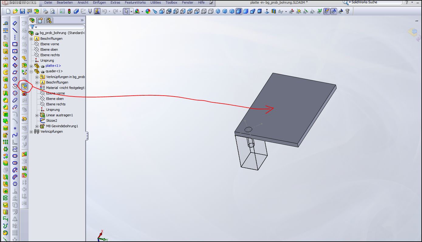

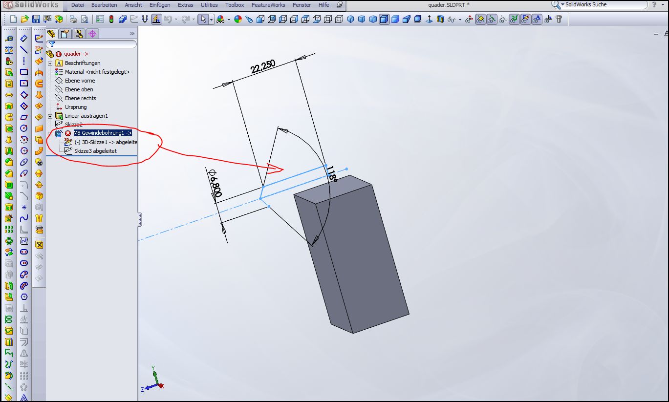

ich muss nochmal nerven...

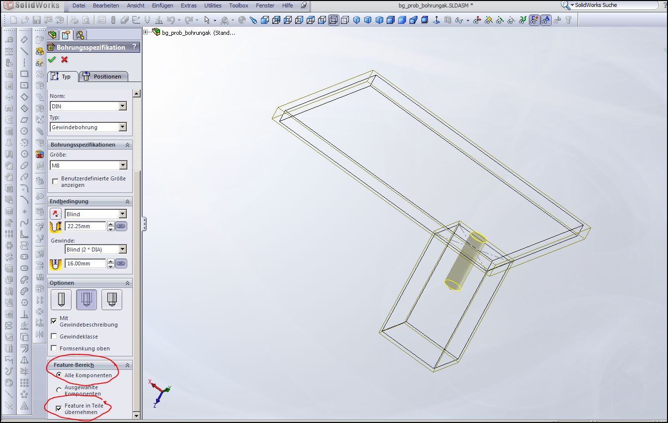

Wenn ich in einer Baugruppe ein Gewinde über den Bohrungsassistenten einfügen möchte, dass sich von der Tiefe über zwei verknüpfte Bauteile erstreckt, dann zeigt er bei den Standardeinstellungen (Feature-Bereich: alle Komponenten) nur das Gewinde im oberen Teil an. Das Sackloch zeigt er auch im unteren Teil. Aber eben kein Gewinde. Wenn ich die Option "in Teile übernehmen" setze, kommt die nebenstehende Fehlermeldung.
Hat da zufällig jemand einen Tipp für mich?

kann Dir zur Fehlermeldung nichts sagen
Aber einen generellen Tipp zur Vorgehensweise schon!
Platziere in einem Einzelteil das Gewinde _ dann in der Baugruppe das entsprechende Gegenstück auf
Teil bearbeiten setzen, und wiederum kannst Du dann Bohrungen usw. auf Dein erstes Bauteil beziehen.
Du bekommst dann externe Referenzen die mitwandern falls Du was verschiebst!
Möchtest Du keine externen Referenzen kannst Du sie sperren oder löschen.

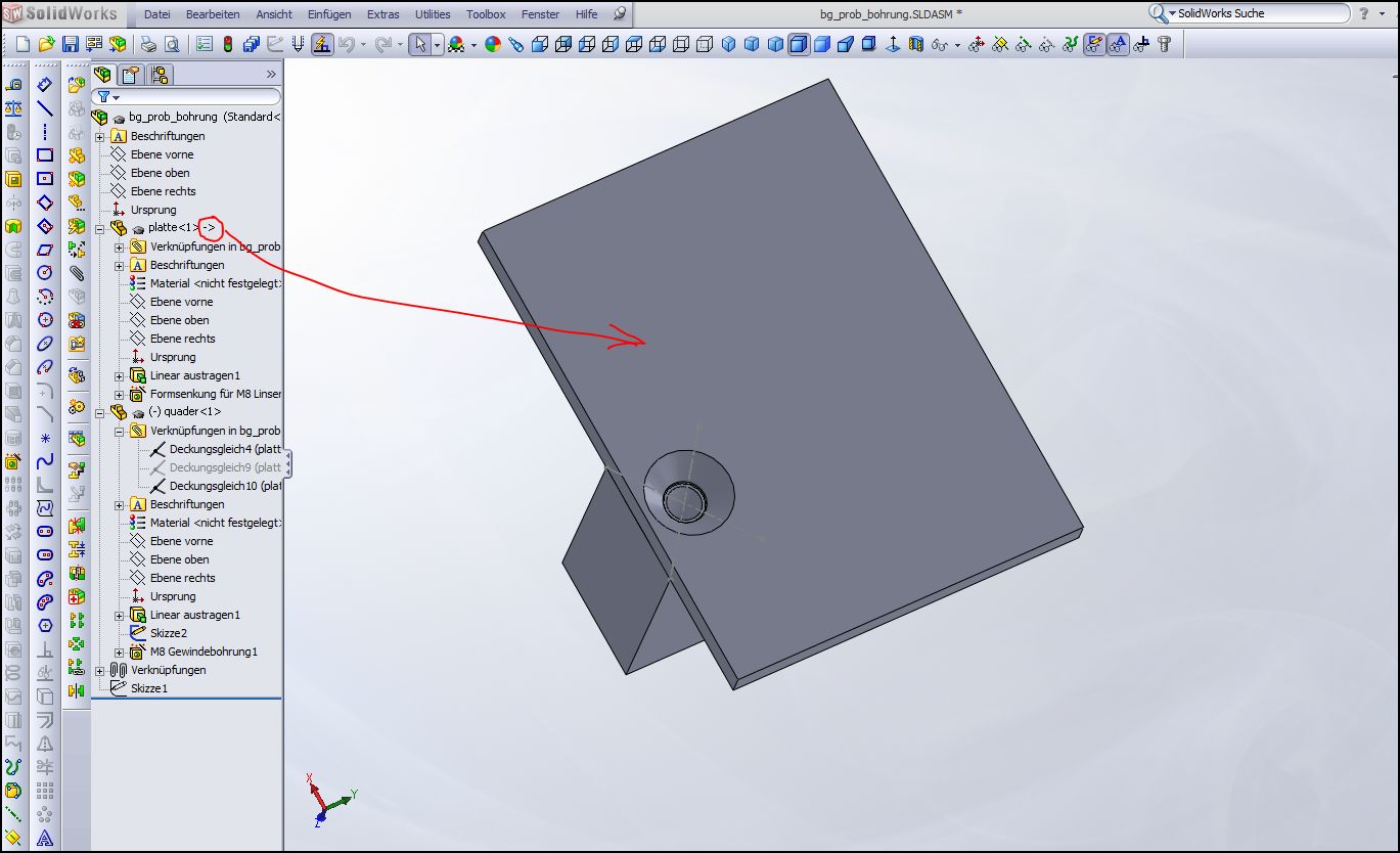

Hallo nochmal,
die Datei
(Der eingekreiste Pfeil zeigt Dir die Platte hat jetzt eine externe Referenz)

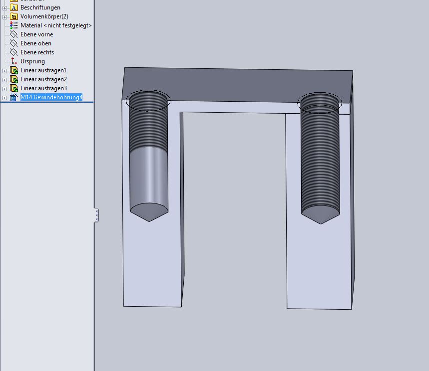

Also wenn der Quader da drangeschweißt wird...
Solltest Du vielleicht über ein Multibody-Teil nachdenken.

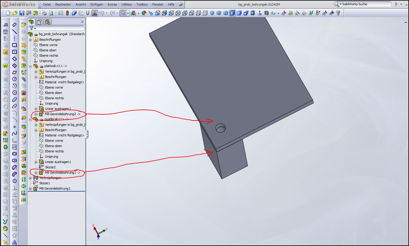

bg_prob_bohrungak.zip
dann halt so

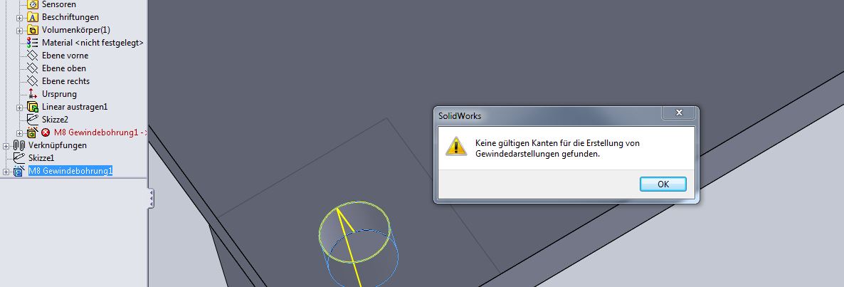

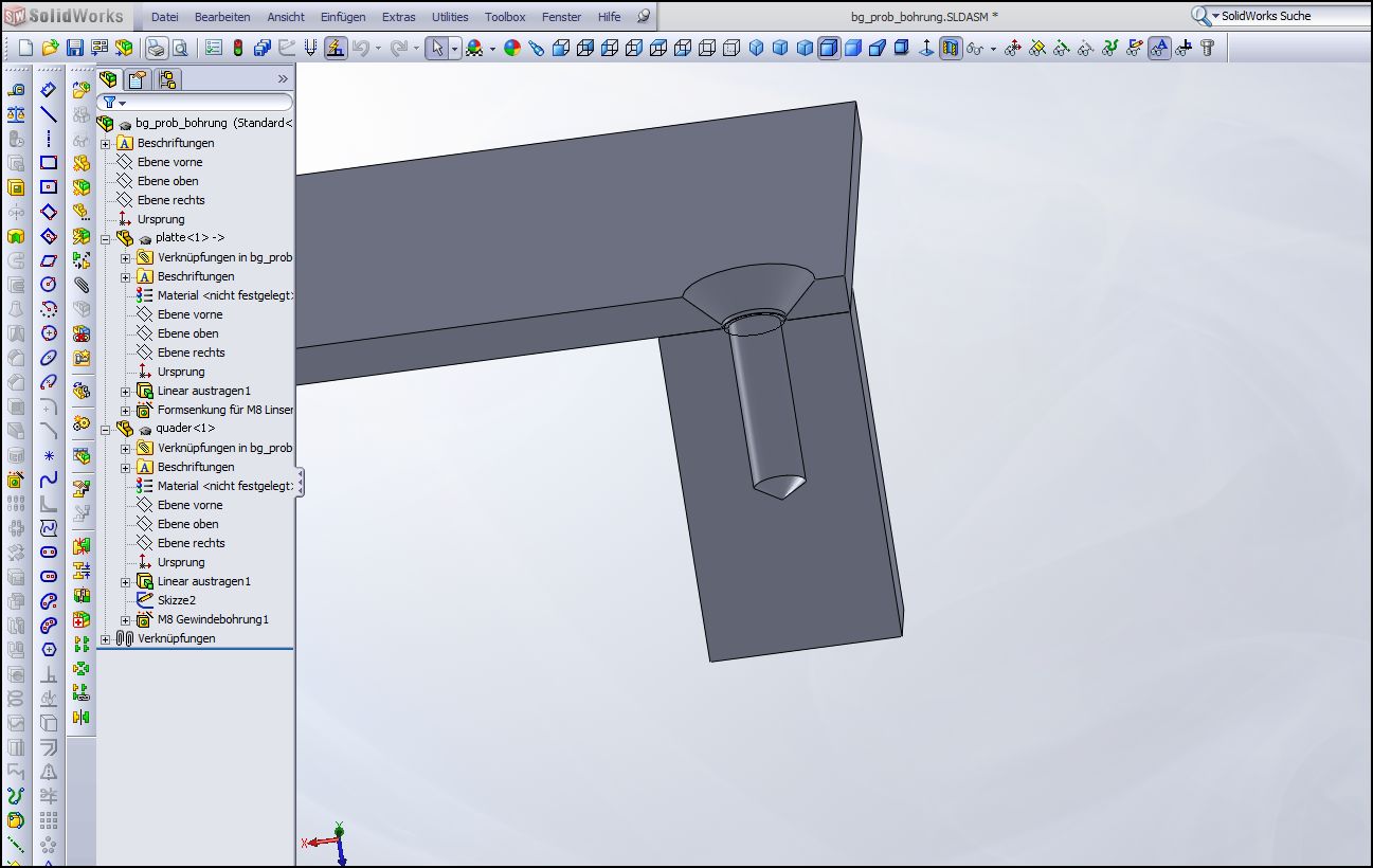

@Andreas: Wenn ich das so bei mir mache, dann kommt dieser "Kantenfehler" -> siehe Bild in meinem ersten Eintrag. Hatte ich dann wohl zu umständlich ausgedrückt. Habe deine BG geöffnet, da scheint alles zu funktionieren. Merkwürdig.
EDIT: Sehe gerade, dass in der Platte auch kein Gewinde ist. Nur im Quader.

Hallo Christoph,
Du kannst in SWXSolidWorks mehrere Volumenkörper in ein Part modellieren.
Dazu kannst Du z.B. (im Part) auf die Platte den Quader einfach draufextrudieren, wobei du die Option "Elemente verschmelzen" einfach ausmachst.
Dann anschließend das Gewinde reinschießen. (natürlich auch im Part)

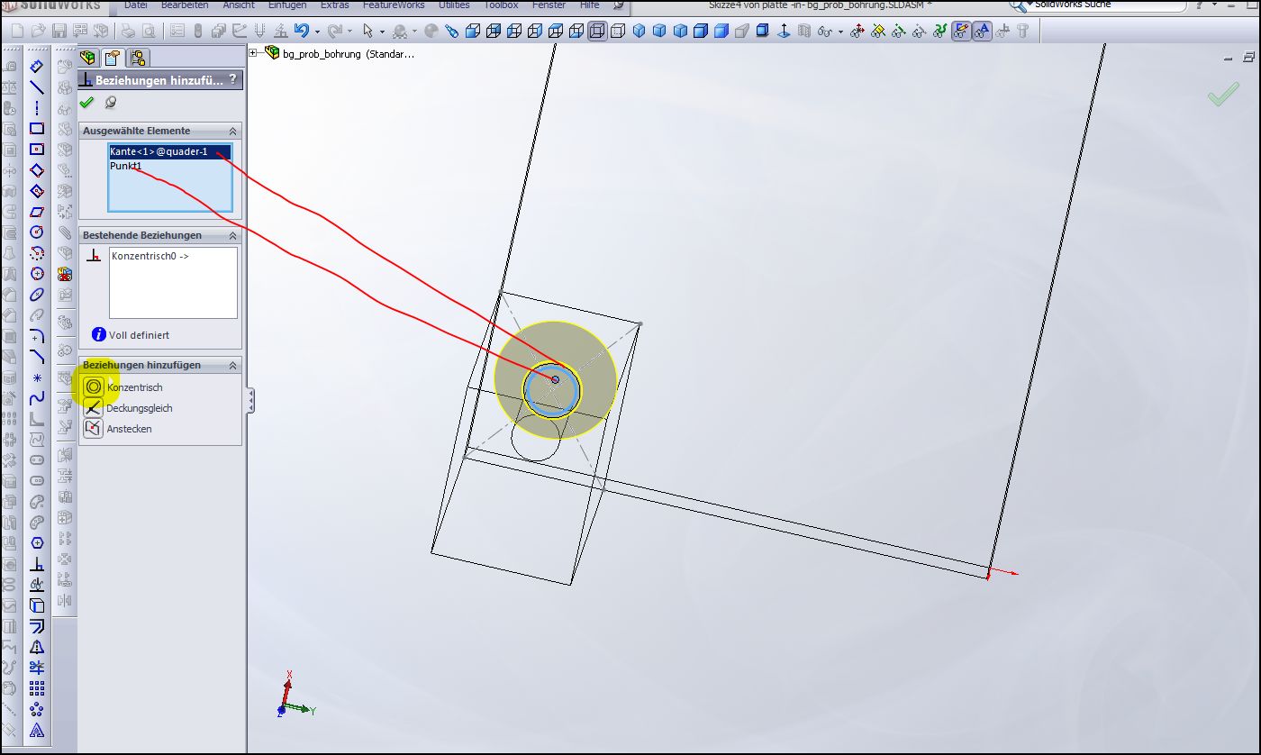

ich hab im Gegensatz zu Dir erst die Fläche angeklickt und dann den BA aufgerufen!
Dadurch erhälst Du eine 2D Skizze für den Gewindestartpunkt und es funzt.
Bei Dir mit 3D (erst BA angewählt dann Fläche) liegt die Bohrung schnell mal Quer
Andreas

@Torsten: Werde das morgen mal ausprobieren. Hoffe, das macht dann weniger Probleme. Kann ich dann auch seperate Zeichnungen von dem Multibody-Part erstellen?
@Andi: Jetzt habe ich genau das Ergebnis, dass du auch hier reingesetzt hast. Jetzt zeigt er mir weder in der BG, noch wenn ich eine Zeichnung ableite Gewinde an, obwohl es eindeutig im BA so festgelegt ist.

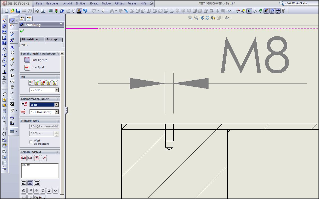

He ho nochmal,
Und was ist das?
Das ist leider nur eine Bohrung ohne Gewinde. Nicht nur im Teil, sondern auch bei einem Schnitt in einer Zeichnungsableitung wird kein Gewinde dargestellt...

@Christoph: Ja das geht. Entweder über Konfigurationen, wobei jeweils nur der betroffene Körper eingeblendet ist, oder über relative Ansichten.
Gruß, Torsten

erstellt am: 01. Aug. 2010 22:46    Editieren oder löschen Sie diesen Beitrag!  <-- editieren / zitieren -->   Antwort mit Zitat in Fett Antwort mit kursivem Zitat    Unities abgeben: 1 Unity (wenig hilfreich, aber dennoch)2 Unities3 Unities4 Unities5 Unities6 Unities7 Unities8 Unities9 Unities10 Unities Nur für chickenhuhn 10 Unities + Antwort hilfreich

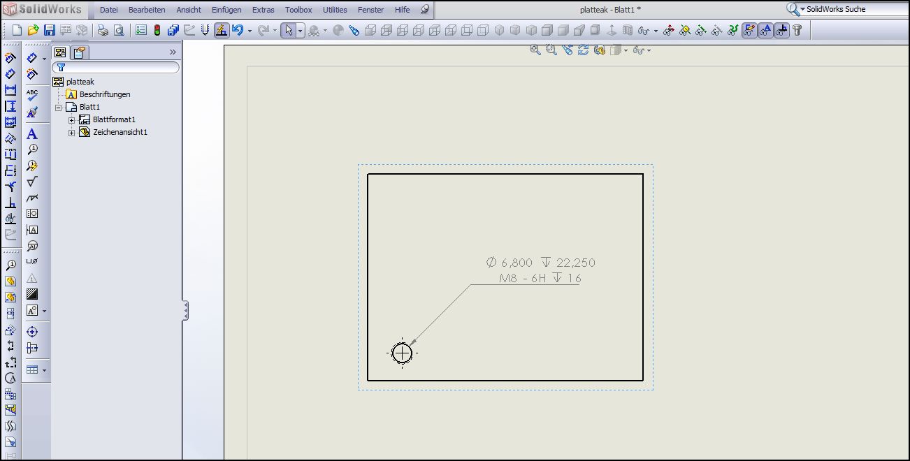

so,so
Bei Gewindedarstellungen zickt SWXSolidWorks gerne mal,
da ich nicht gerade der Ableitungsexperte bin, warte mal bis die Richtigen das gelesen haben und weiter gehts

Habe es gerade mal per Multibody-Part versucht. Das Gewinde wird auch nur im "oberen Teil" angezeigt, genau wie auf meinem allerersten Bild. Also so wie in der Vorgehensweise mit BGen. Schade...

@Torsten nein glaube nicht , die Gewindedarstellung von aus der BG in Bauteile übernommene Features
funzt bei Ableitungen nur im Einzelteil, soweit ich weiß.
Die Bohrungsbeschreibung klappt dagegen auch in der Abgeleiteten BG.

EDIT: Probiere hier gerade mal an einem Multibody-Part rum. Die eine Seite ist verschmolzen, die andere ist ein zweiter Volumenkörper. Da kommen die verrücktesten Sachen bei rum. siehe Bild.

Schweisskonstruktion.zip
@Torsten & @Christoph
wenns als Schweißkonstruktion aufgebaut wird klappt alles wie gewünscht!

finde das SWXSolidWorks da völlig richtig reagiert !
So ein Gewinde macht nur in einer Schweißkonstruktion einen Sinn ,und da wirds korrekt dargestellt!
Bei " normaler Anwendung von Feature in Bauteil übernehmen" reagiert SWXSolidWorks wiederum so wie ichs mir vorstelle!
Ist also nichts verbugt in 2009
