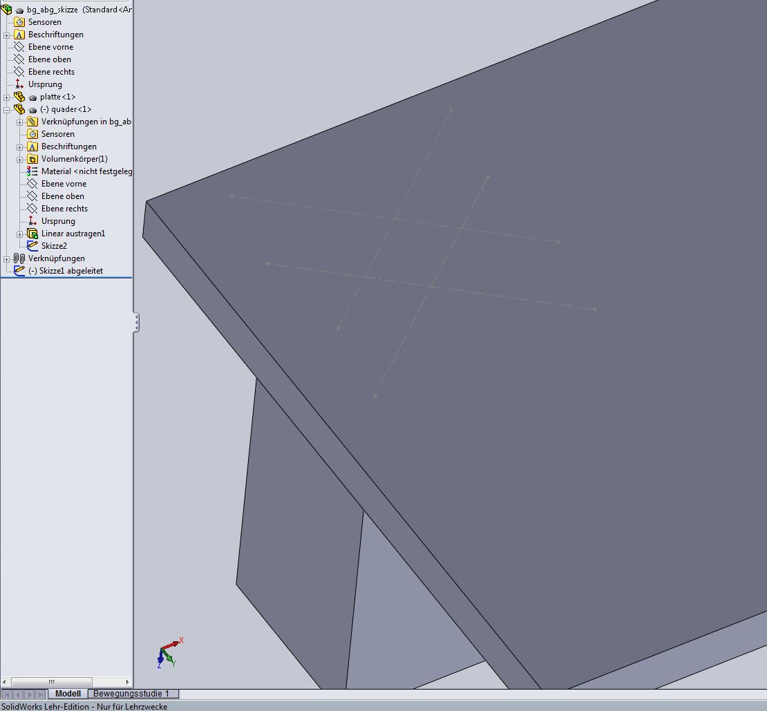

ich habe mal wieder eine Frage und hoffe auf eure Hilfe, da ich keine Verknüpfungsmöglichkeiten dafür finde.
Ist es möglich, dass die abgeleitete Skizze(Ursprung ist Skizze2/Quader) auf der oberen Platte "mitwandert"? Obere Fläche Quader ist deckungsgleich verknüpft mit der unteren Fläche des Quaders. Wenn ich den Quader nun verschiebe, soll sich die abgeleitete Skizze mitverschieben - also immer genau über der Originalskizze liegen.
Weder über die Zwangsbedingungen in der Skizze noch über Baugruppenverknüpfungen komme ich da zum Ziel.
Vielleicht weiß ja jemand von ecuh weiter.
Habe alles mal als Anhang beigepackt.
Vielen Dank, Christoph

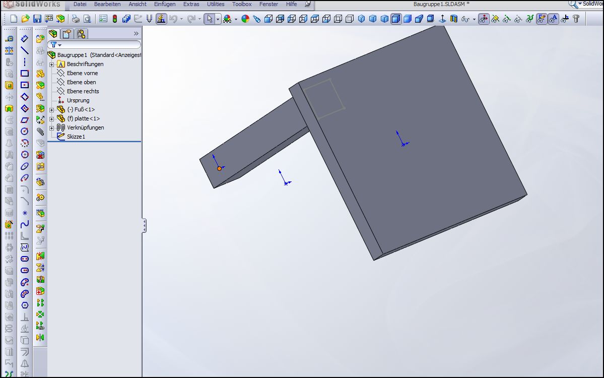

das geht, sogar recht einfach!
(ist dann nur keine abgeleitete Skizze mehr sondern eine mit Referenzen)
Skizze in der Baugruppe öffnen_ Skizzierebene wählen (in Deinem Fall Fläche der Platte)
dann untere Fläche Klotz anklicken und Elemente übernehmen ,fertig.
Nach dem verschieben des Klotz einmal strgQ und alles ist aktualisiert.
(Du kannst selbstverständlich auch Skizzensegmente so übernehmen nicht nur Modellkanten)

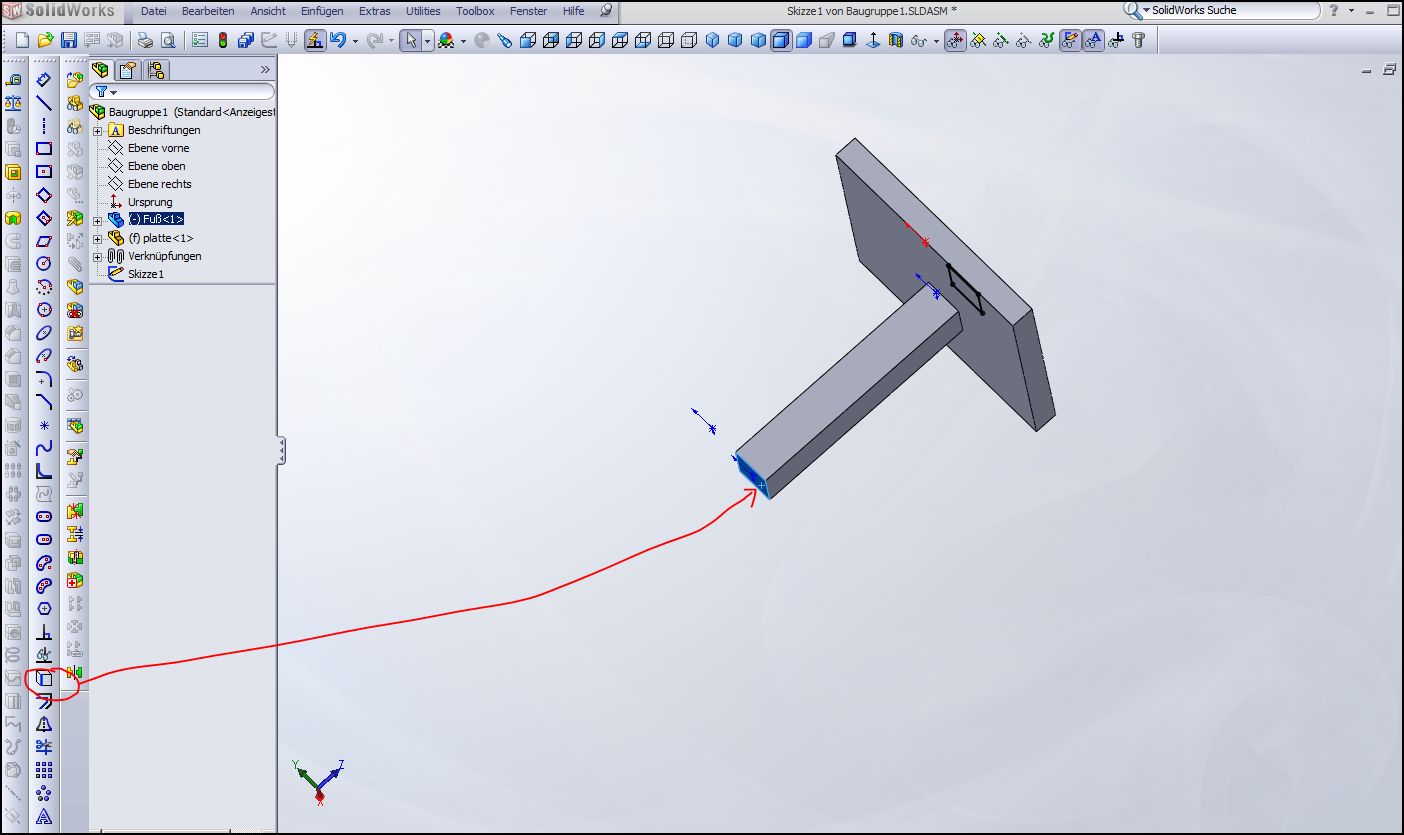

Ich hole das Thema nochmal hoch, da sich noch eine Frage ergeben hat.
Ist es auch möglich, eine Skizze von einem anderen Bauteil zu übernehmen, wenn sich beide Bauteile nicht in einer BG befinden? Also quasi eine Ableitung von Bauteil zu neuen Bauteil.

Hallo Christoph,
Du kannst Sie nur kopieren - Skizze in Teil A anklicken und STRG+C drücken --> Rüber ins andere Teil --> Fläche oder Ebene zum Einfügen anklicken und STRG+V drücken.
Das ist aber nur eine Kopie und nicht assoziativ (also ohne Referenz aufeinander).
Abgeleitete Skizzen funktionieren leider nicht durch auswahl der Skizze im einen und auswahl der Ebene/Fläche im anderen Teil.
Hoffe das Hilft - schönes Wochenende.

Original erstellt von chickenhuhn:
...Ist es auch möglich, eine Skizze von einem anderen Bauteil zu übernehmen, wenn sich beide Bauteile nicht in einer BG befinden? Also quasi eine Ableitung von Bauteil zu neuen Bauteil...
Hallo Christoph,
auch wenn ich da meinem Vorredner wiedersprechen muss...
Es geht. Die Funktion Teil in Teil ist im angehängten Video gezeigt (selbstextrahierende 7zip-exe, .zip entfernen).
Ich lass mir beim Einfügen gerne den Volumenkörper anzeigen - als visuelle Kontrolle. Die Häkchen sagen Dir ja voraus, was eingeblendet werden kann. Wenn Du die Ausrichtung ändern willst, ganz unten gibt es noch ein Häkchen...

@Matthias
Den Weg kannte ich schon, allerdings werden dann Veränderungen ja auch nicht in das neue Modell mit übernommen. Aber trotzdem danke ich dir für deine Antwort!
@Ralf
Teil in Teil
Super. Genau so wollte ich das haben   U's sind dir sicher!
Besten Dank!

Ralf hat natürlich Recht!
Ein sogenanntes Layoutteil ist eine seeehr mächtige Möglichkeit um Änderungen über Hauptbaugruppen, Unterbaugruppen oder sogar bis ins Teil hinein (über Teil in Teil) durchreichen lassen.
Daran hatte ich in diesem Kontext garnicht gedacht - Mein Horizont war irgendwie auf "Skizze ableiten/kopieren" eingegrenzt.
Da zeigt sich Ralfs Erfahrung - Hut ab.
