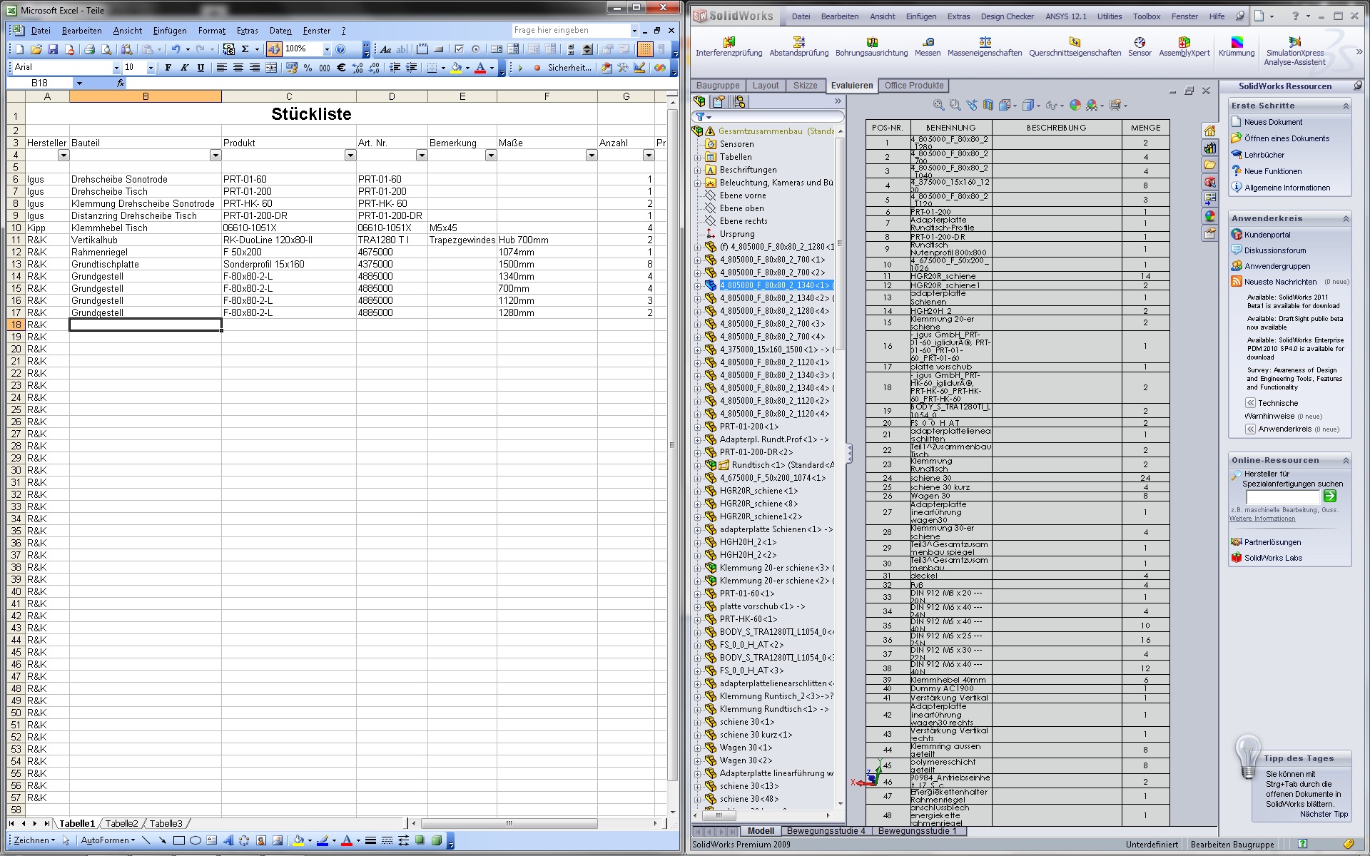

Servus ,
ich will eine Teileliste erstellen und darin sollen auch die Abmaße vorkommen,denn es ist sehr viel Arbeit alle Teile (wenn man sie nach dem Download vom Partserver noch der Länge nach bearbeitet hat) nach zu messen und einzutragen.
Gibt es eine Mögöichkeit,dass er alles Anzeigt in der Stück/Teileliste?

Ja theoretisch schon, ich sehe da 2 Möglichkeiten wenn du es nicht von Hnad machen willst.
1. in jedes Teil das Maß in die Eigenschaften schreiben und diese als neue Spalte in die Stückliste schreiben, so kannst du dann alle Abmaße angeben.
2. Wenn das Feature zum austragen bei jedem Teil gleich heisst, kannst du dieses auch mit in eine Stückliste übernehmen in einer neuen Spalte
dann müsste aber jedes Maß und jedes Feature zum austragen gleich heißen, z. B. D1@Aufsatz-Linear austragen1 das ist dann ein Wert auf den du zugreifen kannst und in eine Tabelle packen kannst.
ich hoff ich konnte dir etwas helfen

Das hört sich super an:-)
ABer wo füge ich eine neue Spalte mit deisem Future hinzu?
Sorry bin absoluter neuling was diese Sachen angeht, bin Catia gewohnt:-)
