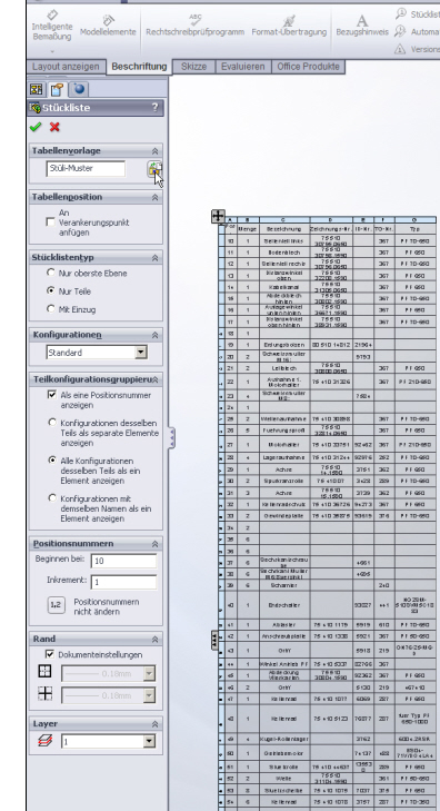

Guten Morgen zusammen,
ich habe da ein kleines Problem mit meiner Stücklistenvorlage. Und zwar möchte ich in der Benennung der Stückliste die Attribute bzw. Verknüpfungen ändern. Wenn ich es in SW ändere klappt es auch so wie es soll, nur wenn ich es Abspeichere und dann neue einfüge steht der komplette Dateiname da, und nicht nur die Attribute die ich in der Spalte verknüpft habe. Hat einer von euch eine Ahnung was ich machen kann, das auch nach dem Speichern die Verknüpfungen so sind wie ich es eingestellt habe?
Wenn ich die Zeilenhöhe ändere wird es mit gespeichert, aber nicht die Verknüpfungen.
Ich bin echt ratlos.
mfg Joscha

Also wir haben eine Stückliste für unsere Baugruppen, in die Menge, Position, Benennung, Nummer (aus einem PDM- Enterpriese) und die Artikelnummer angegeben wird.
Der Teile Name setzt sich quasi so zusammen, das erste die Nummer-Benennung.
In der Stückliste wieder in der Spalte Benennung der komplette Dateiname angegeben, also Nummer mit Benennung, und die Nummer noch mal extra in der Spalte Nummer.
In der Spalte Benennung soll aber nur die Benennung drinstehen, ohne die Nummer.
Wenn ich mir die Stückliste in eine Zeichnung lade wo ein Teil drin ist was alle Nötigen Attribute hat, mache ich Doppelklick auf die Spalte wo der Dateiname drin steht, unterbreche die Verlinkung und erstelle neu, zu den Attributen die dort angezeigt werden sollen.
Soweit so gut, in der Spalte Benennung wird mir nun nicht mehr der Dateiname angezeigt, sondern nur die Benennung, so wie es sein soll. Dann speichere ich die Stückliste als Vorlage ab.
Nach dem ich das gemacht habe, füge ich die soeben erstellte Vorlage wieder in die gleiche Zeichnung mit dem Teil ein und..... ich habe wieder den ganzen Dateinamen in der Spalte Benennung drin.
Ich weiß aber das ich die Bezeichnung, den Dateinamen und die Benennung seperieren kann, weil es jeweils unterschiedliche Attribute sind, in dem Schriftkopf einer Zeichnungsableitung klappt es ja auch, nur nicht in der Stückliste.

Also ich habe die Tabelle mit RTM Speichern unter auf dem Desktophinterlegt
Den Vorlagenpfad habe ich in den Einstellungen auf die Vorlage auf dem Desktop hinterlegt
ich ahbe zur auswahl meine Selbst erstellte Tabelle und ich kanna ndere Tabellena uswahälen

so wiel ich diese beiden Bilder nicht mehr anfügen konnte mach ich das jetzt noch mal, eine datei hochladen darf ich leider nicht.

der von dir gelinkte pfad ist unwichtig
wichtiger ist, ob du beim einfügen der stückliste auch wirklich von dort die stücklistenvorlage nimmst, das sind leider zwei unterschiede, war schon eine stückliste eingefügt, hängst du meist auf dem alten pfad
überprüfe beim einfügen noch malden pfad, der im featuremanager angezeigt wird (nicht den settings)

Guten Morgen,
also im Featuremanager ist auch die Position vom der gespeicherten Vorlage, also auf dem Desktop.
Hab ich denn in der art der Verlinkung oder vom Speichern was flasch gemacht?

die Antwort liegt so nahe
Original erstellt von Joscha P.:
genau hier liegt der Fehler. Du darfst die Verlinkunkung nicht unterbrechen und schon sollte es auuch bei dir funktionieren.
eine weitere, wenn nicht sogar die elegantere Möglichkeit (siehe Bild) ist, die ganze Spalte auf z.B. "B" markieren und dort die Eigenschaft zu vergeben. Die daraufhin angepasste Spaltenüberschrift kann wieder nach Belieben überschrieben werden. Die Verlinkung der folgenden Zellen funktioniert aber weiterhin.
Grüße Roland
