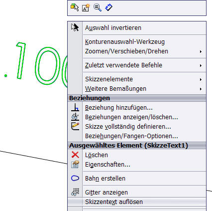

Hi Stefan!
Text in seine Bestandteile auflösen geht, siehe Bildchen.
Wir brauchten das auch mal, aber zur täglichen Arbeit, denk ich, gehört das nicht, Texte in Skizzenelemente zu zerklopfen...
Grüßle H.

...o sorry, ich dachte, wir waren im SWX allgemein.
kons92 wollte aber in der Zeichnung beim DXF-Export den Text zerklopfen.
Bei uns haben wir das erfolgreich mit der Export-Option siehe Bildchen bewerkstelligt.
Brauchten wir aber auch nur bei einer Aktion vor Jahren.
Good Luck, H.

erstellt am: 13. Jul. 2010 11:18    Editieren oder löschen Sie diesen Beitrag!  <-- editieren / zitieren -->   Antwort mit Zitat in Fett Antwort mit kursivem Zitat    Unities abgeben: 1 Unity (wenig hilfreich, aber dennoch)2 Unities3 Unities4 Unities5 Unities6 Unities7 Unities8 Unities9 Unities10 Unities Nur für kons92 10 Unities + Antwort hilfreich
Hallo Hartmut,
das ist Skizzentext, kein Text aus einer Beschriftung in 2D. Da kann ich das verstehen, z.B. um Textkonturen auslasern zu können.
Ich kenn das aus früheren MEDUSA Zeiten, wo genau das beim DXF Export passiert ist und sich alle (vor allem die Lieferanten) furchtbar drüber aufgeregt haben, weil dann ja Text kein Text mehr ist
Aber da ich den Anwendungsfall von kons92 ja nicht kenne will ich mir da auch kein Urteil drüber erlauben, wozu das wohl notwendig sein könnte ...
