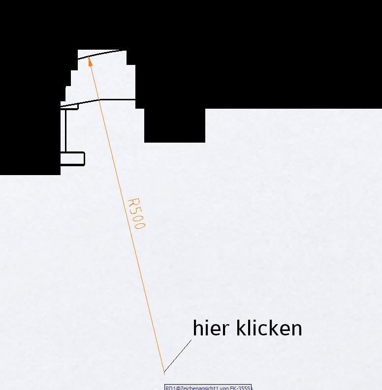

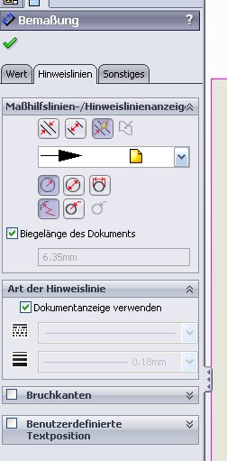

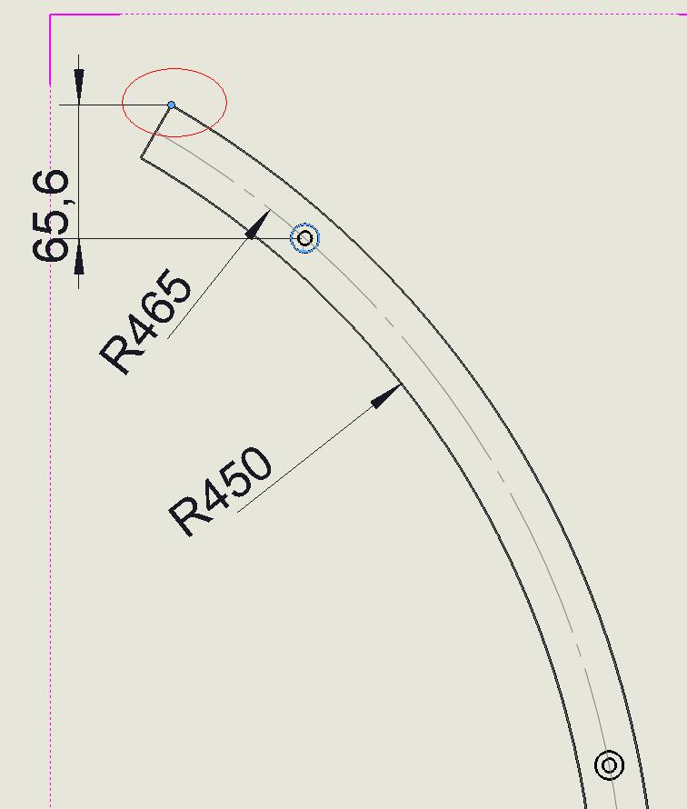

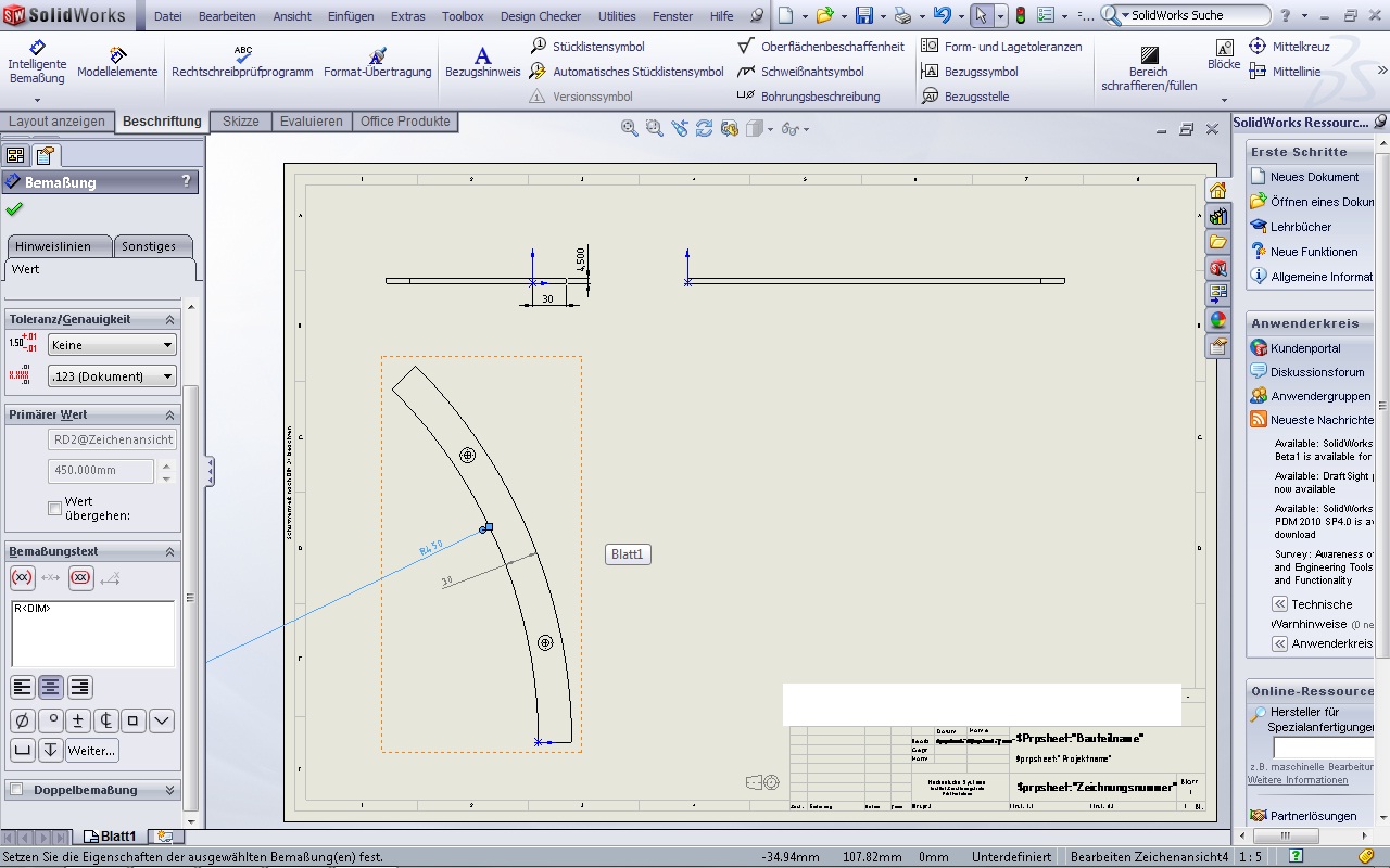

Servus,
habe das erste Mal Umgang mit SWXSolidWorks im Drafting,
will dieses Bauteil bemaßen (Bild)
er zieht mir für den Radius das ganze so weit aus dem Bild, das ich es nicht mehr auf das Blatt bekomme, wie kann ich die bemaßungslinie unterbrechen?
Warum zeigt er mir nicht im Fenster unten rechts die eingegebenen Namen an(mit $PRPSHEET:"ddddd")??
Grußß

im Bild im Anhang findest Du die Antwort.
Auf Hinweislinien klicken und die entsprechende Art der Bemaßung aussuchen.

ad_man
Beiträge: 1384
Registriert: 20.12.2003
SolidWorks 2023 SP5 mit Enterprise PDM , Windows 11, Dell Precision 3660, i7-12700K, 96 GB DDR-Ram, Quadro RTX A4000
erstellt am: 12. Jul. 2010 13:52    Editieren oder löschen Sie diesen Beitrag!  <-- editieren / zitieren -->   Antwort mit Zitat in Fett Antwort mit kursivem Zitat    Unities abgeben: 1 Unity (wenig hilfreich, aber dennoch)2 Unities3 Unities4 Unities5 Unities6 Unities7 Unities8 Unities9 Unities10 Unities Nur für Herrscher24 10 Unities + Antwort hilfreich
es gibt eine Schaltfläche zum perspektivischen Verkürzen. Versuch es mal
damit...

Hallo Herrscher, (klingt schon irgendwie komisch dich so zu nennen  )
also zum 1. Rechtsklick auf das Maß und "Anzeigoption" -> "Bemaßung Zentrieren" deaktivieren, dann auf die Maßlinie am Zentrum klicken (siehe Bild1) -> "Bemaßungslinie ausblenden" -> das Maß hochschieben und bei den Maßeigenschaften "Hinweislinien" -> "Hinweislinie mit mehreren Knicken" und freuen das es komplett auf der Maßlinie steht. (siehe Bild2)
zu 2. versuch mal statt der " diese Klammern zu benutzen { (ALT GR + 7 und 0) haben ich bei uns so eingestellt.
Hope it helps

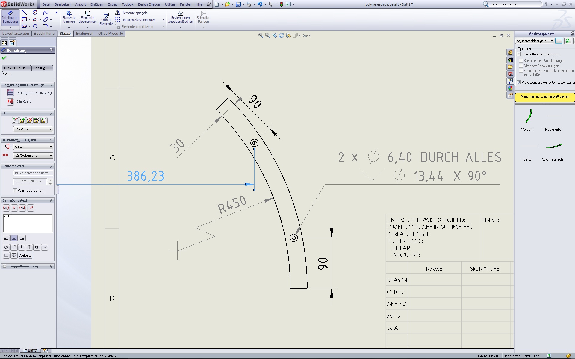

erstellt am: 14. Jul. 2010 08:23    Editieren oder löschen Sie diesen Beitrag!  <-- editieren / zitieren -->   Antwort mit Zitat in Fett Antwort mit kursivem Zitat    Unities abgeben: 1 Unity (wenig hilfreich, aber dennoch)2 Unities3 Unities4 Unities5 Unities6 Unities7 Unities8 Unities9 Unities10 Unities

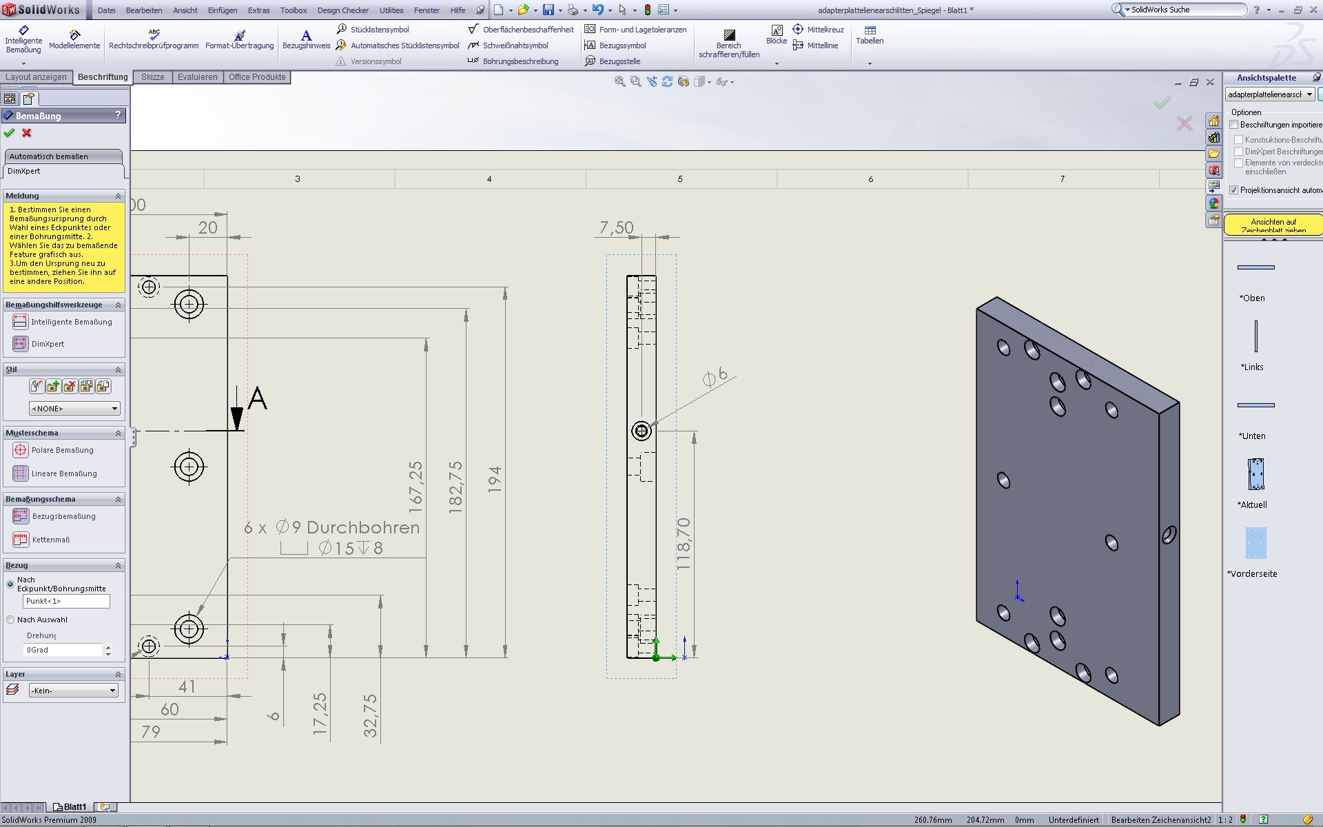

Habe noch ein paar Fragen:
Und zwar die Bemaßung der Bohrung. Er erkennt mir nicht dass ich die Bohrung ebenfalls mit einem Durchmesser oder Radius bemaßen will, was kann ich da einstellen?
Ebenso hat er die Fehler bei der Bemaßung der Bohrungen vom Anfang und Endpunkt des Teils(hier mit 90 mm richtig angegeben,ansonsten bemaßt er immer auf eine Bezugskannte, dann kommen ganz ätzende Zahlenwerte raus wie 23,778, aber wenn er es so bemaßt wie jetzt mit den 90 mm immer vom Rand ist das kein Thema:-)
Hoffe Ihr könnt mir helfen:-)

erstellt am: 14. Jul. 2010 09:05    Editieren oder löschen Sie diesen Beitrag!  <-- editieren / zitieren -->   Antwort mit Zitat in Fett Antwort mit kursivem Zitat    Unities abgeben: 1 Unity (wenig hilfreich, aber dennoch)2 Unities3 Unities4 Unities5 Unities6 Unities7 Unities8 Unities9 Unities10 Unities Nur für Herrscher24 10 Unities + Antwort hilfreich
Hallo Herrscher24,
ich habe hier in der Skizze eine Konstruktionslinie gezeichnet auf der ich dann die Bohrung bemasse (deckungsgleich). Diese Skizze kann ich dann auf der Zeichnung einblenden und dann darauf bemassen.
Bei deinem anderen Problem musst du darauf achten was du beim bemassen anselektierst: Punkt oder Kante.

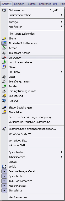

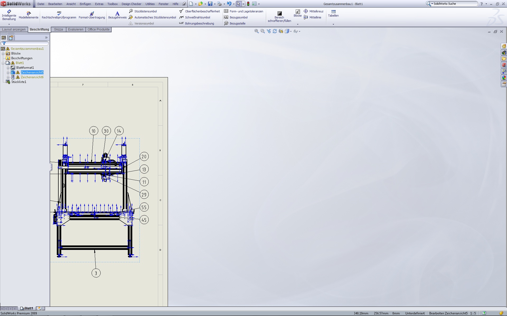

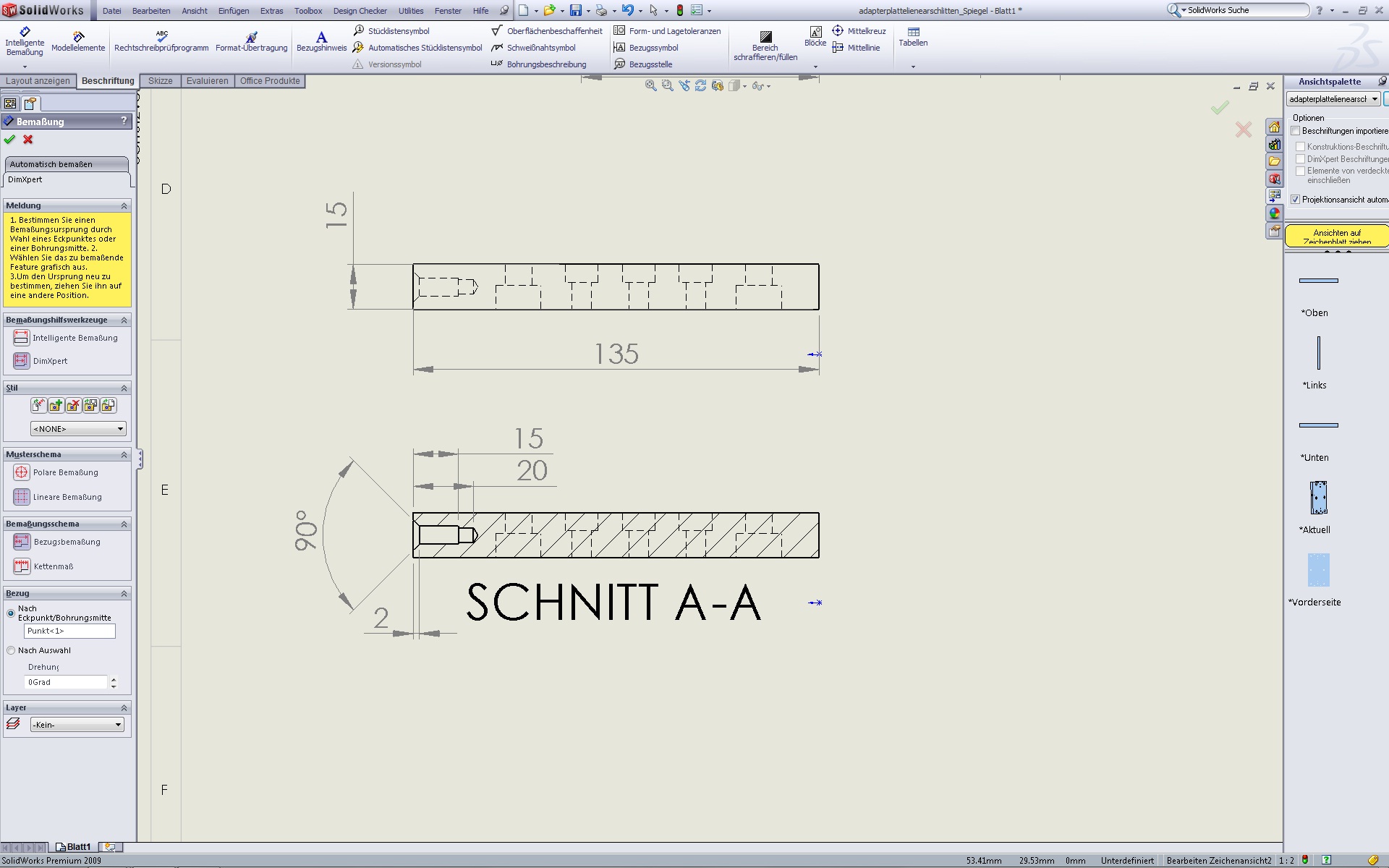

erstellt am: 14. Jul. 2010 09:49    Editieren oder löschen Sie diesen Beitrag!  <-- editieren / zitieren -->   Antwort mit Zitat in Fett Antwort mit kursivem Zitat    Unities abgeben: 1 Unity (wenig hilfreich, aber dennoch)2 Unities3 Unities4 Unities5 Unities6 Unities7 Unities8 Unities9 Unities10 Unities
Super Merci:-)

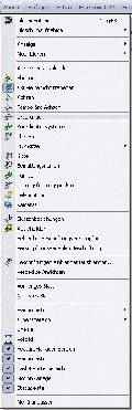

Habe noch ein Problem und zwar,wenn ich eine Zeichnung erstelle mit Zuordnung (siehe Bild) dann sind die kleinen koordinaten Kreuze noch drin, wie kann ich die ausblenden?

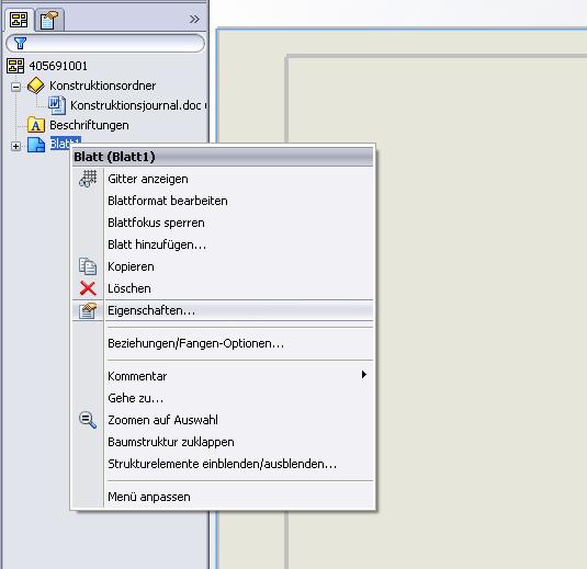

Und wie kann ich nachträglich das Blattformat von z.b. A4 auf A0 ändern?

erstellt am: 14. Jul. 2010 09:57    Editieren oder löschen Sie diesen Beitrag!  <-- editieren / zitieren -->   Antwort mit Zitat in Fett Antwort mit kursivem Zitat    Unities abgeben: 1 Unity (wenig hilfreich, aber dennoch)2 Unities3 Unities4 Unities5 Unities6 Unities7 Unities8 Unities9 Unities10 Unities Nur für Herrscher24 10 Unities + Antwort hilfreich
Du musst über Ansicht die Ursprünge ausbleden.
siehe Bild

erstellt am: 14. Jul. 2010 10:02    Editieren oder löschen Sie diesen Beitrag!  <-- editieren / zitieren -->   Antwort mit Zitat in Fett Antwort mit kursivem Zitat    Unities abgeben: 1 Unity (wenig hilfreich, aber dennoch)2 Unities3 Unities4 Unities5 Unities6 Unities7 Unities8 Unities9 Unities10 Unities Nur für Herrscher24 10 Unities + Antwort hilfreich

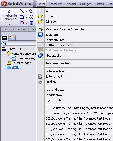

Frage 1: Blende die Ürsprünge aus.
Frage 2: Blatteigenschaften anwählen und Format ändern.
Dafür musst du dir aber vorher alle Blattformate , auf die du umschalten willst, abgespeichert haben.
Beachte die unterschiedlichen Endungen der Dateien^^!

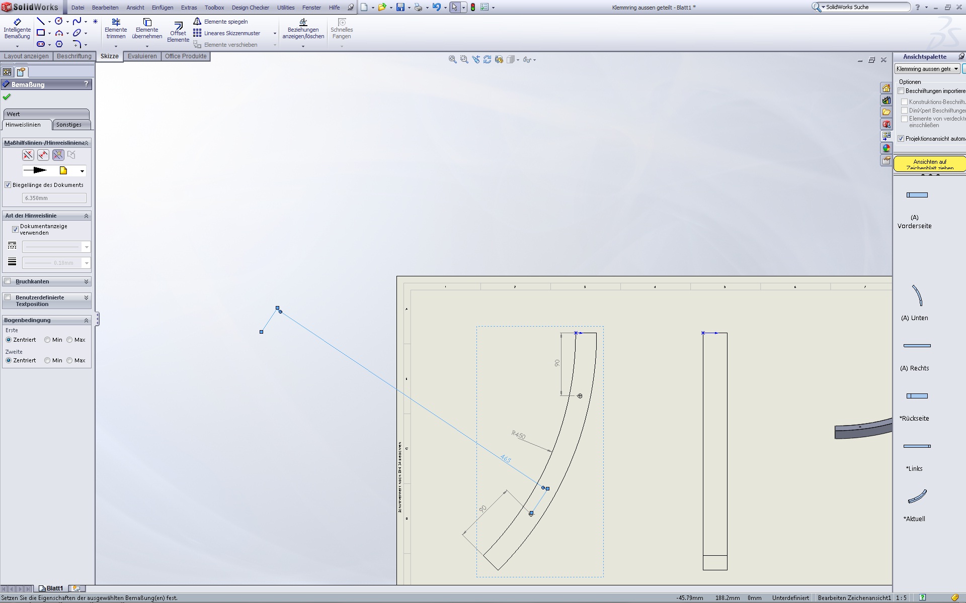

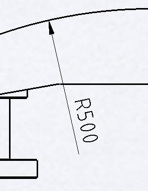

erstellt am: 15. Jul. 2010 10:37    Editieren oder löschen Sie diesen Beitrag!  <-- editieren / zitieren -->   Antwort mit Zitat in Fett Antwort mit kursivem Zitat    Unities abgeben: 1 Unity (wenig hilfreich, aber dennoch)2 Unities3 Unities4 Unities5 Unities6 Unities7 Unities8 Unities9 Unities10 Unities
Wie kann ich Diese Hilfslinie ausblenden oder kürzen(Radius 465mm),denn hier gibt es keine Möglichkeit im Menü etwas zu bearbeiten.

Hallo Herrscher24
Suche mal im Forum "spiegeln" und du findest die Antwort.
Rechte Maustast Kante ausblenden.
