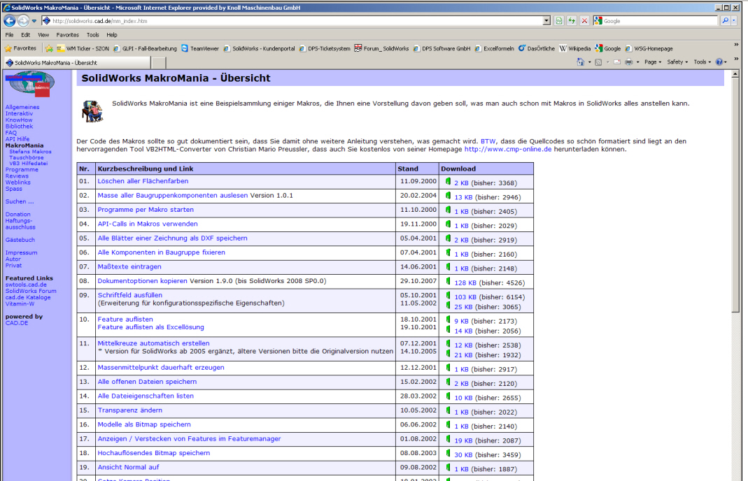

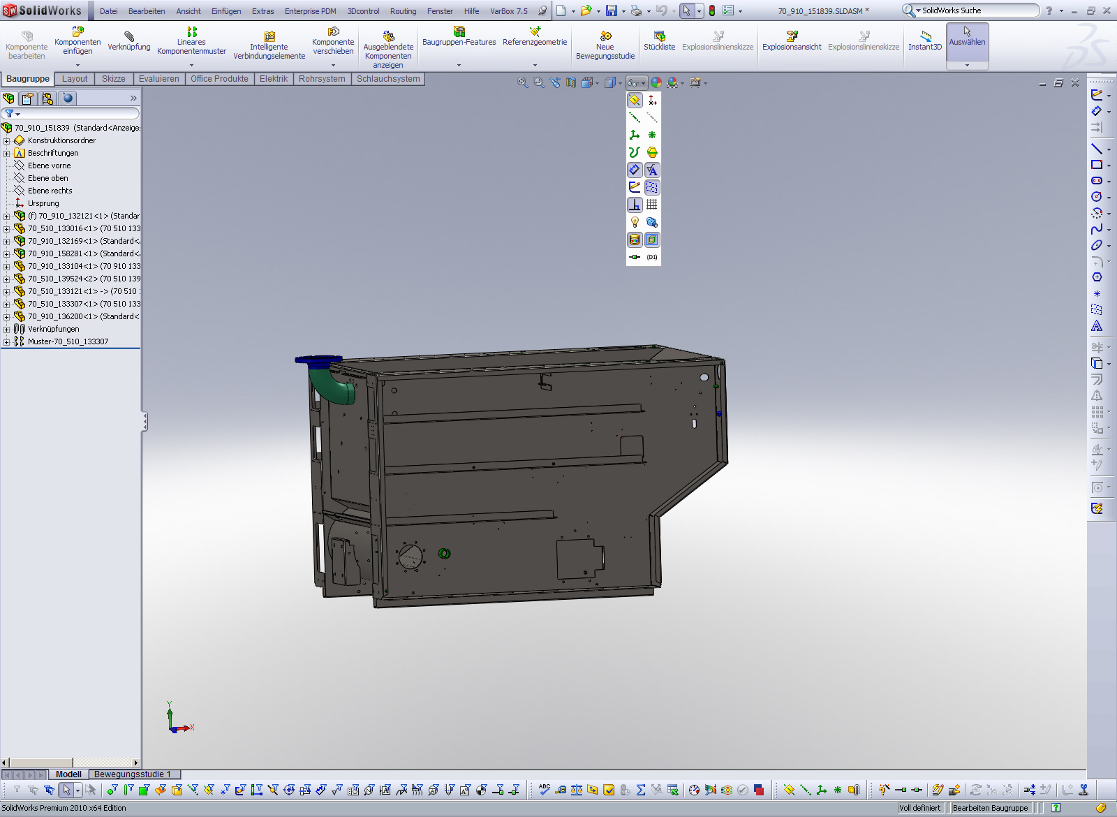

hier über diese Brille kannst du die einzelnen Sachen in der BG/Einzelteil komplett aus- oder einblenden.
Um die Ebenen, Skizzen usw. dauerhaft auszublenden gibts hier ein Makro. http://solidworks.cad.de/mm_index.htm
Ich such mal. Aber du kannst ja auch schon mal schauen.

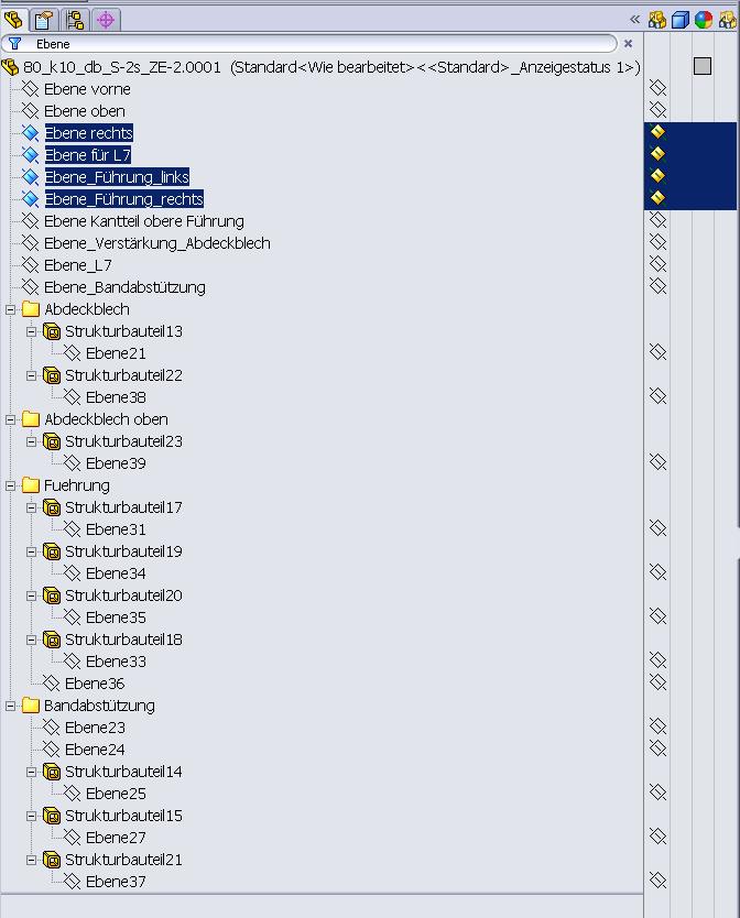

leider nur ein Weg. Alles im Feature-Baum ausblenden (nicht unterdrücken, das wäre dann ausgegraut). Dann kannst Du jegliche Ebene auf jeder Struktur-Ebene der nächst, höheren Baugruppen einblenden ohne von Ebenen, Skizzen,etc. "erschlagen" zu werden.
Aber das über Ansicht geht halt schneller (auch wenn es nicht besser ist, nur mal am Rande). Kannst ja auch mehrere Ebenen auf einmal ausblenden. Achtung! Ausblenden ist konfigabhängig.

Hallo Thomas,
ich denke das Makro 10 wäre was für dich.
Grüße Blanda

Hi Blanda,
vielen Dank für deine schnelle Hilfe, aber auf der Website, die du mir genannt hast, habe ich kein passendes Makro gefunden.
Gruß Thomas

Hallo Thomas,
nicht elegant aber immerhin.
Über Filter Ebene; Skizze .. anzeigen lassen, selektieren und dann ausblenden. Du kannst ja alle selektieren und dann auf eine eingeblendete gehen und dann ausblenden, dann müssten alle ausgeblendet sein.
Vielleicht hat ja noch jemand einen besseren Weg

hatte ich schon verstanden. Allerdings bedeutet daß Ausblenden über die Ansichtensteuerung (so hatte ich Dich jedenfalls verstanden), daß die Ebenen, Skizzen, etc. nur auf dieser Strukturebene nicht sichtbar sind. Sie sind aber immer noch alle da. Das siehst Du, wenn Du auf die nächste BG-Ebene wechselst. Wenn Du dann wirklich nur eine bestimmte Ebene, etc. sehen willst geht das nun mal nicht oder nur sehr schweirig, weil es von Ebenen, Skizzen, etc. nur so wimmelt. Ich weiß, daß hilft Dir leider nicht für Dein Problem (einmal die Elemente wirklich nur im FM ausblenden). Habe meinen Beitrag dazu nur geschrieben, um das Verständnis dafür zu vergößern.
Frohes Schaffen.
