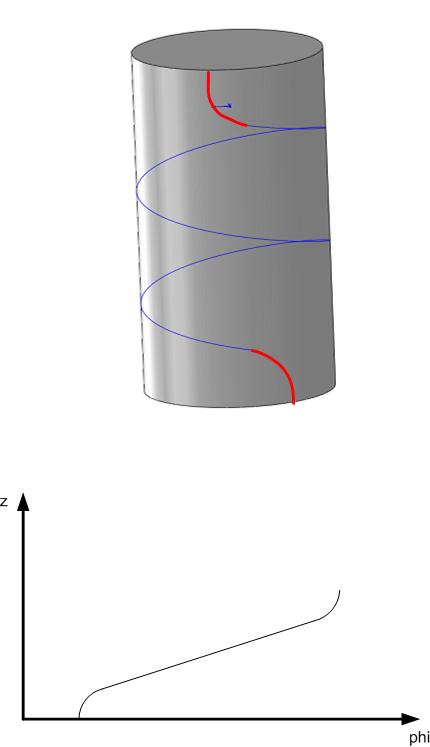

Ich habe momentan folgendes Problem: Ich brauche eine Helix welche nach oben und unten senkrecht ausläuft. In Zylinderkoordinaten hätte ich also einen einen Kreisbogen der senkrecht anfängt,tangentenstetig in eine Gerade übergeht und dann wieder mit einem Kreisbogen ausläuft. Zum besseren Verständnis habe ich noch ein Bild angehängt. x-y-z-Kurven kann ich nicht verwenden, da sowohl Helix also auch die Ausläufe parametrisiert werden, um Parameterstudien in ANSYS durchführen zu können.
Ich bin für jede Hilfe dankbar
Grüße Martin
P.S.: Ich nutze solidworks 2009 SP5.1

hast Du schon einmal versucht in einer 3D-Skizze einen Spline auf Oberfläche zu skizzieren? Die Helix musst Du zunächst als Element in die Skizze übernehmen, danach müsst eine Krümmungsstetige Anbindung funktionieren. Am anderen Ende könntest Du mit einer Mittellinie in Y-Richtung arbeiten...

wie wäre es mit dem Umwickeln-Feature. Dumm ist zwar, dass man künstlich die Kurve "aufblähen" muss, da es nur geschlossene Konturen akzeptiert - aber irgendetwas ist ja immer. So hätte man dann aber tatsächlich die Möglichkeit, die gewünschte Funktion gemäß deines phi/z Diagramm zu skizzieren?!
Perfekt! Das feature kannte ich noch nicht, aber es leistet genau das, was ich brauche. Hätte ich mal gleich gefragt und nicht erst ewig rumgebastelt. Dafür gibts 10 unities Danke
