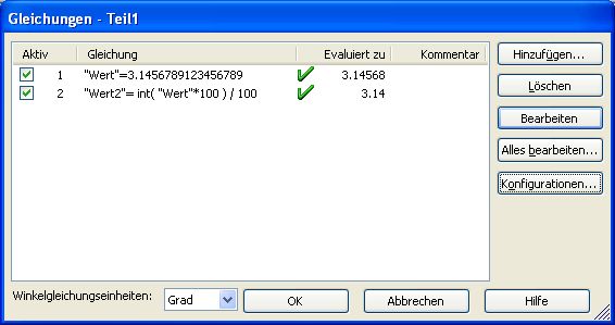

Hallo zusammen
weis jemand wie ich bei Gleichungen nur 2 Kommastellen beim Ergebniss anzeigen lassen kann?

erstellt am: 02. Jul. 2010 12:00    Editieren oder löschen Sie diesen Beitrag!  <-- editieren / zitieren -->   Antwort mit Zitat in Fett Antwort mit kursivem Zitat    Unities abgeben: 1 Unity (wenig hilfreich, aber dennoch)2 Unities3 Unities4 Unities5 Unities6 Unities7 Unities8 Unities9 Unities10 Unities Nur für BKing1000 10 Unities + Antwort hilfreich
anbei die getestete Gleichung.

Ich habe im der Teile-Datei (Volumen) unter Gleichungen eine Mathematische Gleichung geschrieben.
Das Ergebniss möchte ich in meiner Zeichnungsableitung in einem Textfeld anzeigen.
:-)  Klappt auch alles      :-)
Allerdings zeigt mir SW das Ergebniss mit 4 Kommastellen an (Bsp.: 4,3214) :-(
Ich möchte aber das Ergebniss 4,32 anzeigen lassen.

erstellt am: 02. Jul. 2010 12:20    Editieren oder löschen Sie diesen Beitrag!  <-- editieren / zitieren -->   Antwort mit Zitat in Fett Antwort mit kursivem Zitat    Unities abgeben: 1 Unity (wenig hilfreich, aber dennoch)2 Unities3 Unities4 Unities5 Unities6 Unities7 Unities8 Unities9 Unities10 Unities
AHHHHHHHHHHHHHHHHHHHHHHHHh
Danke!!!!!!!!!!!!!
Aber geht das auch mit runden?

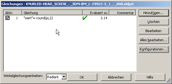

erstellt am: 02. Jul. 2010 13:00    Editieren oder löschen Sie diesen Beitrag!  <-- editieren / zitieren -->   Antwort mit Zitat in Fett Antwort mit kursivem Zitat    Unities abgeben: 1 Unity (wenig hilfreich, aber dennoch)2 Unities3 Unities4 Unities5 Unities6 Unities7 Unities8 Unities9 Unities10 Unities Nur für BKing1000 10 Unities + Antwort hilfreich
Hallo BKing,
du kannst in den Gleichungen alle VBA Funktionen nutzen, z.B. auch die Rundungsfunktion. Beispiel
Code:
wert = ROUND(PI,2)
Aber vorsicht: das rundet und hackt nicht mit 2 Stellen ab und zeigt auch den Wert 4 z.B. nicht als 4,00

erstellt am: 02. Jul. 2010 13:20    Editieren oder löschen Sie diesen Beitrag!  <-- editieren / zitieren -->   Antwort mit Zitat in Fett Antwort mit kursivem Zitat    Unities abgeben: 1 Unity (wenig hilfreich, aber dennoch)2 Unities3 Unities4 Unities5 Unities6 Unities7 Unities8 Unities9 Unities10 Unities Nur für BKing1000 10 Unities + Antwort hilfreich
Danke Stefan,
wieder was gelernt. Habe das kürzlich auch probiert, muss jedoch irgend einen Fehler dabei gemacht haben.
