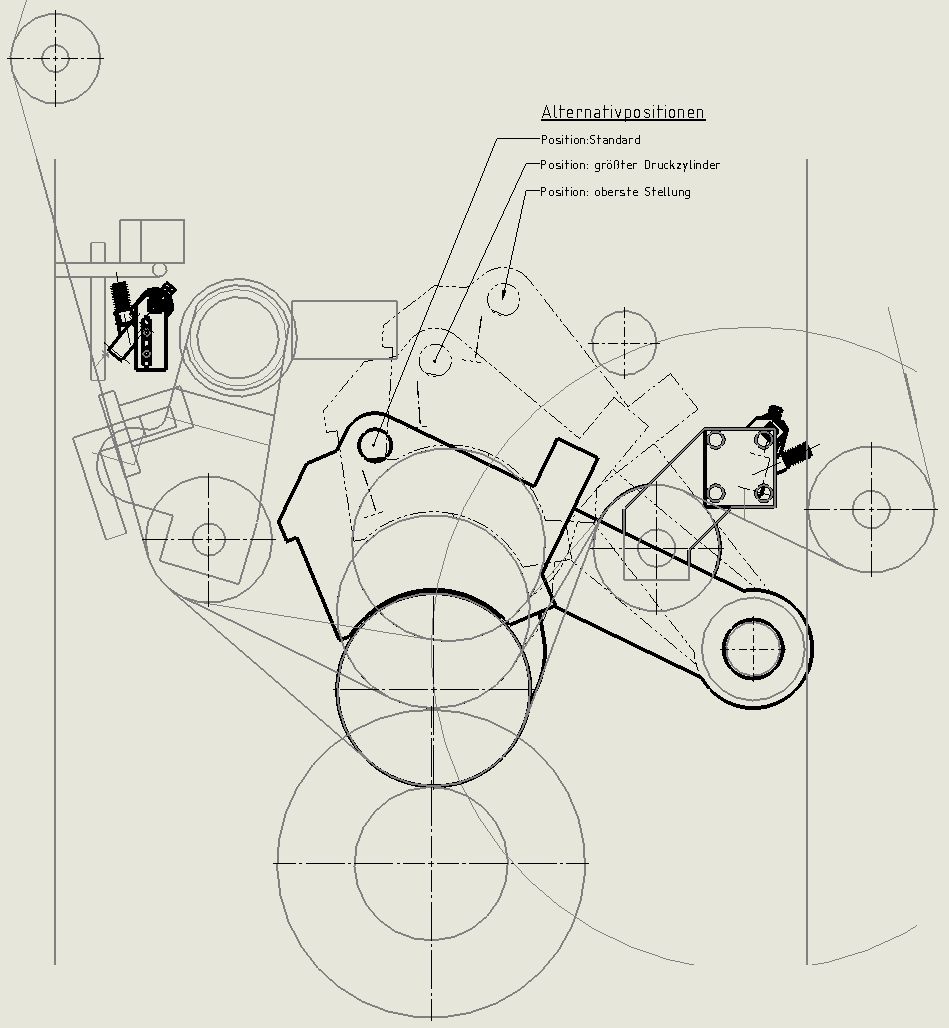

Hallo 'zammen,
ich habe eine Alternativansicht auf der zeichnung erstellt, diese aber wieder gelöscht. Nun befindet sich eine "Ansichtskonfiguration" im ConfigManager der Baugruppe, die sich nicht löschen lässt. Wie bekommt man die weg?
grüße
Alex

Hallo Axel,
nun kenne ich die Funktion Alternativposition etwas. Es geht darum, von einer Baugruppe, die sich bewegen kann, die alternativen Positionen des beweglichen Teiles in der Zeichnung gestrichelt darzustellen. Dazu müssen in der Baugruppe die unterschiedlichen Positionen in Konfigurationen definiert sein. Wenn ich diese vorher anlege, kann ich sie beim Erzeugen der Alternativposition auswählen.
Meines Erachtens können bei gelöschter Alternativansicht die zugehörige manuell angelegte Konfiguration auch wieder gelöscht werden. Allerdings darf sie nicht aktiv sein (grau statt schwarz).

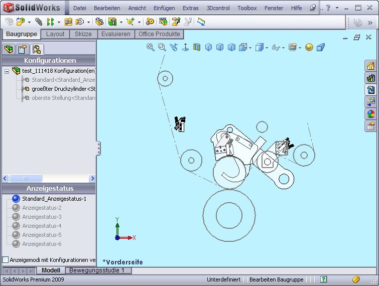

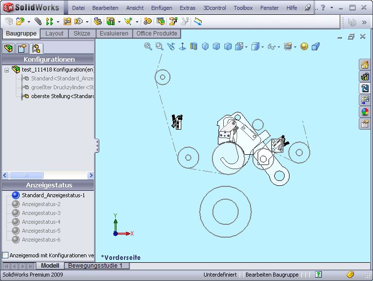

Hallo Günter
Danke fürs probieren...aber...
lösch doch mal auf deinem Blatt die Alt.-ansicht, dann geh in den ConfigManager der baugruppe, aktivier die Standardansicht(Alt.-ansicht wird grau!) und versuch die Alt.ansicht zu löschen.
Sei nicht enttäuscht, wenns nicht klappt ;-)
Gruß Alex

Hallo Axel,
bin gerade fertig mit Testen. Bei mir hat es geklappt, jedoch nicht sofort. Habe die Alternativpositionen in der Zeichnung gelöscht, mit ALT Tab zur Baugruppe - Löschen der Konfigurationen geht nicht. Zurück zur Zeichnung, STRG Q für einen Neuaufbau, Alles Speichern, ALT Tab, an dieser Stelle konnte ich die Konfigurationen löschen.
