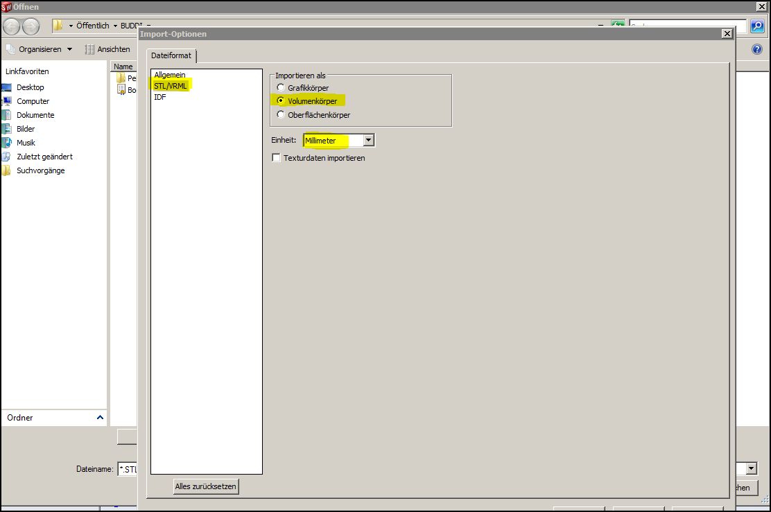

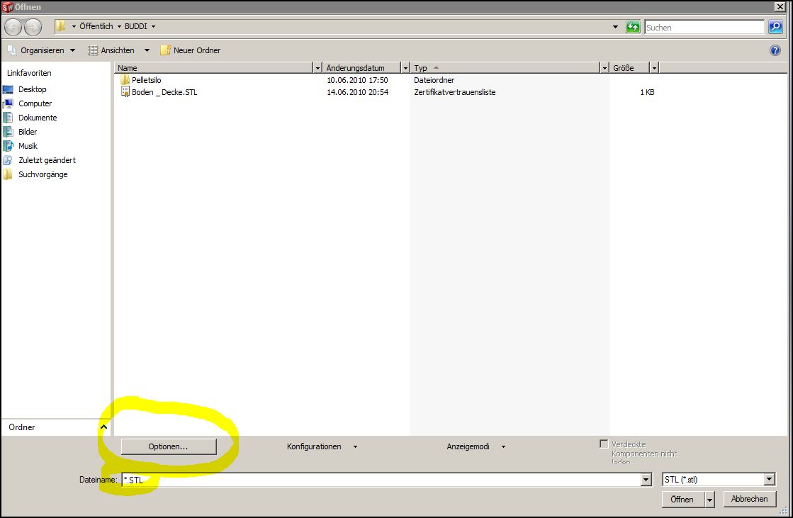

Hallo Chris,
hast Du in den Optionen auch eingestellt, das Du einen Volumenkörper haben willst?
Schon mit Importdiagnose versucht?
HTHHope this helps (Hoffe, es hilft weiter),
TM

hier steht auch was dazu
http://ww3.cad.de/foren/ubb/Forum2/HTML/017007.shtml
Diese Haken beim Import beachten!
Andreas
Stillstand ist Rückschritt
[Diese Nachricht wurde von Krümmel am 14. Jun. 2010 editiert.]
