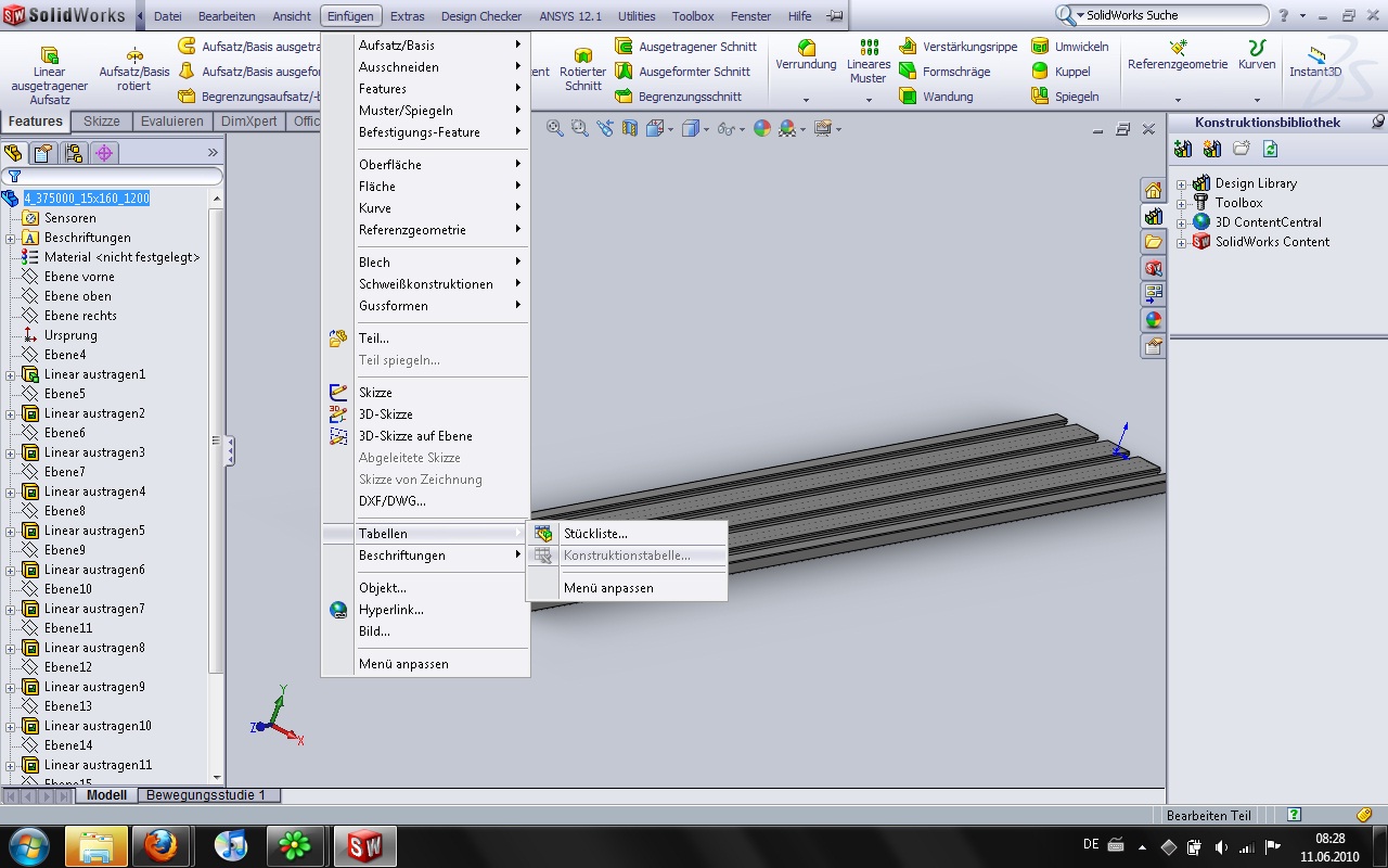

Wie kann ich denn dieGröße der Tabelle beeinflussen,die is so schei.. groß,dass ich überhaupt nix erkennen kann????

Die Tabelle in eigenem Fenster öffnen ist am besten. Die Tabelle wird dann mit Excel geöffnet.

In dem Du die Tabelle mit "extern öffnen" (oder ähnlich) öffnest und dort die Größe eistellst. Man kann den Zoomfaktor nur in ein extern geöffneten Tabelle ändern.

noch ne andere Möglichkeit ist, im part die einzelnen Features umzubenennen (in dem Fall wohl kürzer). Ist dann auch hilfreich, wenn ein Kollege an dem Bauteil was "basteln" muss; der muss sich dann nicht durch den Faeturebaum hangeln, um das richtige zu finden.
