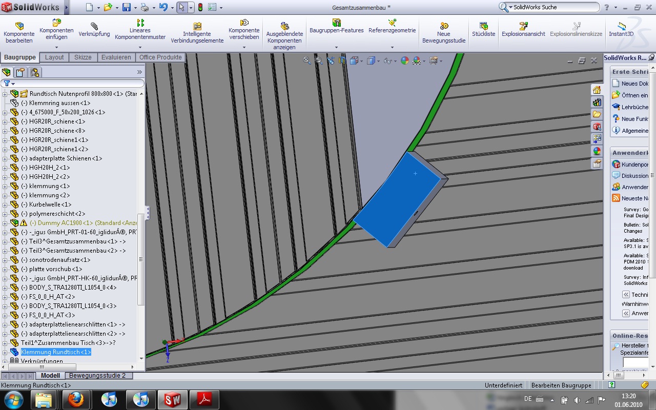

Hey,wenn ich ein Teil,was ich vorher in einer Baugruppe gezeichnet habe in eine andere einfüge und dort verändern will(andere Bohrungen) und diese dann bemaßen will,kommt folgende Fehlermeldung(siehe Bild),wie kann ich das umgehen???

Hallo Herrscher24,
das ist klar, da ein Teil immer eindeutig sein muss. Daher ist es sinnvoll die Teile ohne Referenzen zu erstellen.

Hallo Herrscher24,
am besten Teil öffnen und dann bearbeiten, nur so bist du ganz vor Referenzen zur BG sicher.

Hi
am besten wäre es wenn du das Teil außerhalb der Baugruppe speicherst und alle Externe Referenzen rausnimmst. Dann kannst du in dem Teil verschiedene Varianten erzeugen. Wenn du das Teil dann in eine Baugruppe einfügst, kannst du mit rechtsklick auf das Teil diese Varianten abrufen.

Ne er meint schon externe Referenzen brechen.

Soweit so gut:-)
Ich woll aber die Bohrungen genau so anordnen,dass sie in der Flucht der NUT liegen(siehe Bild) zum verschrauben des Teil,aber da das Teil ja nicht rechtwinklig zu einer Kannte liegt,ist das extrem aufwendig zu bemaßen,deshalb habe ich es eingefügt und dann mit den Referenzen(im Bohrungsassi) bemaßt.
Geht das auch anders????

guggstdu unter Extras/Systemeinstellungen/Externe Referenzen
Die Option "Mehrfache Kontexte..." ist sicher deaktiviert - was auch Sinn macht.
Denn die Geschichte mit den externen Referenzen in Teilen ist nur so lange gut, wie niemand anders die Teile oder BG anfaßt...

Also aus meiner Erfahrung kann ich nur sagen das es totaler Mist ist mit Externen Referenzen zu arbeiten. Wenn es nicht 100% nötig ist (was in den wenigstens Fällen so ist) würde ich es lassen. So aufwendig kann das Bemaßen ja nicht sein, weil du hast halt nur die Möglichkeit 2 Maße anzunehmen um die Bohrung zu positionieren. Messe es dir einfach aus und setzt lieber die Maße von Hand.
Und ja ich meine Konfigurationen, da du ja die Möglichkeit hast den Konfigurationen einen Namen zu geben, kannst du dann auch diese Bestimmten Baugruppen zuweisen, damit du es für dich übersichtlicher hast.
Wenn du das Teil wirklich auch in anderen Baugruppen verwenden willst, würde ich mich von dem Gedanken mit den Externen Referenzen frei machen.
Die andere Möglichkeit wäre aber, das Teil ohne die Bohrung in die Baugruppe einzufügen, und dann in der Baugruppe das Loch zu bohren (Baugruppenfeature) dann kannst du in einer Zeichnung angeben das dieses Loch bei der Montage gebohrt werden soll und kannst für jede Baugruppe so eine andere Bohrung verwenden, ohne sie in ein Teil einzubringen und di hast keine Externen Referenzen.
