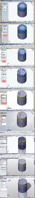

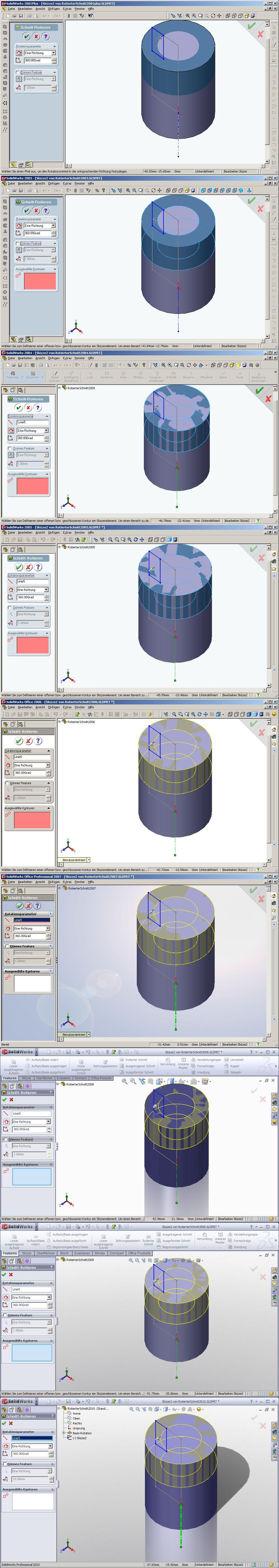

gab es nicht in früheren Versionen von SW bei der Feature-Bearbeitung von einem rotierenden Schnitt die Möglichkeit zu wählen, ob das Innere oder das Äußere einer Skizze weggeschnitten werden soll?!
Hat jemand ne Ahnung, ob dass jetzt irgendwie anders geht, oder wird's ein Bug sein?!?!

wenn in Deiner Skizze keine eindeutige Fläche angegeben ist, oder z.B. mehrere Flächen als auszutragende Schnitte möglich sind, dann kannst Du unter im Featuremanager unter "Ausgewählte Konturen" die entsprechenden Teil-Flächen anwählen. Wenn für SWXSolidWorks die zu entfernende Fläche eindeutig, bzw. nur eine Fläche da ist - entfällt diese Wahl. Umkehrung der Schnittseite habe ich bisher nur bei linear ausgetragenem Schnitt gesehen, möchte ich aber nicht beschwören

du kannst doch bei Schnitt-Rotation -->Ausgewählte Konturen die Fläche (Bereich) anwählen die haben willst.

gegenüber SWX2007 hat sich in dieser Beziehung in der 2010er nichts geändert. Schau Dir mal genau den Property Manager an, da gibt es so kleine Pfeile um das Zeug zu erweitern. Aber wenn er Dir von Haus aus schon rotiert, dann ist auch das Profil eindeutig und Du kannst nichts wählen(könnenschon bringt aber nichts).

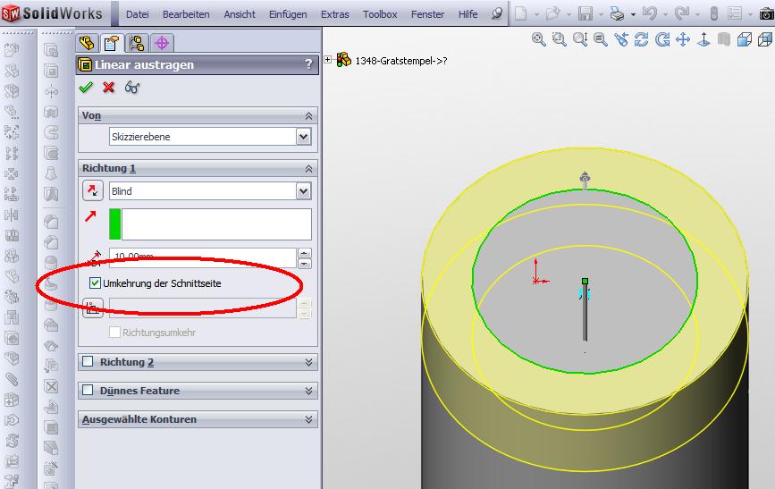

ich habe das Problem auch mal gehabt - die Umkehrung der Schnittseite ging nicht mehr, meinte ich  .
Aber wie Du im angehängten Screenshot sehen kannst (es sind tatsächlich alle Versionen von 2001plus bis 2010) gab es diese Option nie im rotierten Schnitt (bei den Versionen vor 2001plus bin ich mir aber nicht 100% sicher  ).

Ich stimme mal für Dich! Allerdings habe ich die Frage anders interpretiert als Du, ich dachte Iona wollte auf das auswählen der Konturen hinaus, daß laut Deinem Anhang(war Dir eigentlich langweilig?) seit der 2003er Version möglich ist. BTW was war eigentlich mit der 2002er Version wurde die ausgelassen? Zu der Zeit hatte ich nämlich einen Ausflug in Autocad.
