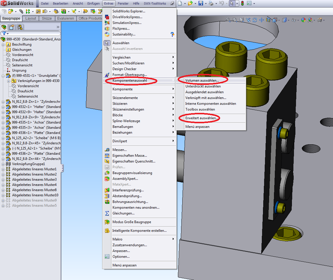

ist schon ein altes Problem:
Man bekommt von einem Zulieferer CAD-Daten geschickt, von denen man eigentlich nur die äußere Kontur oder einige Anschlußmaße benötigt. Was man bekommt ist aber eine Datei, in der jede Unterlegscheibe und jeder Gewindestift eingezeichnet ist.
Um die eigenen Modelle nicht über die Maßen aufzublähen, fängt man nun an, die Zuliefer-Daten dementsprechend zu vereinfachen, meist auf Part-Ebene durch Löschen einzelner Volumenkörper. Das geht, zumindest bei meinem SWXSolidWorks, nicht gerade schnell, und dauert auch durch das Rumsuchen insgesamt sehr lange.
Meine Idee wäre nun ein Makro, welches durch Eingabe eines Wertes, z.B. 100mm, alle Volumenkörper in einer Datei sucht, deren Boundary-Box 100x100x100mm nicht überschreitet. Quasi ein Kleinteile-Eliminierer.
Bevor ich anfange, das Ding selbst zu programmieren, wollte ich aber lieber kurz nochmal nachfragen, ob jemand zufällig sowas schon mal gemacht/gesehen hat.
Gruß, Torsten

erstellt am: 17. Mai. 2010 12:49    Editieren oder löschen Sie diesen Beitrag!  <-- editieren / zitieren -->   Antwort mit Zitat in Fett Antwort mit kursivem Zitat    Unities abgeben: 1 Unity (wenig hilfreich, aber dennoch)2 Unities3 Unities4 Unities5 Unities6 Unities7 Unities8 Unities9 Unities10 Unities Nur für Torsten Niemeier 10 Unities + Antwort hilfreich
Wieso die BG nicht als Einzelteil speichern? Da hast du ja die Anschlussmasse die du benötigst.

erstellt am: 17. Mai. 2010 14:40    Editieren oder löschen Sie diesen Beitrag!  <-- editieren / zitieren -->   Antwort mit Zitat in Fett Antwort mit kursivem Zitat    Unities abgeben: 1 Unity (wenig hilfreich, aber dennoch)2 Unities3 Unities4 Unities5 Unities6 Unities7 Unities8 Unities9 Unities10 Unities
Hallo sonti,
ist eigentlich egal, ob BG oder Part. Wenn das Ding z.B. als Step kommt, habe ich das ja auch selbst in der Hand.
Aber im extremen Fall muß ich anschließend von 500 Parts/Volumenkörpern 470 weglöschen, weil sie mich zu diesem Zeitpunkt einfach nicht interessieren.

Hallo Torsten,
mal ein Schuß ins Blaue da ich es selbst noch nicht getestet habe.
Hast du es schon mal mit der Funktion Vereinfachen... versucht?
Die wird bei den Utilities für Parts und Baugruppen angeboten.
Grüße, Andi

erstellt am: 27. Nov. 2010 22:38    Editieren oder löschen Sie diesen Beitrag!  <-- editieren / zitieren -->   Antwort mit Zitat in Fett Antwort mit kursivem Zitat    Unities abgeben: 1 Unity (wenig hilfreich, aber dennoch)2 Unities3 Unities4 Unities5 Unities6 Unities7 Unities8 Unities9 Unities10 Unities
kleine_elemente_loeschen.swp.txt
hatte Anfang November 'ne VBA-Schulung, und jetzt hat mich doch tatsächlich der Ehrgeiz gepackt, diesen Thread zu einem vernünftigen Ende zu bringen.
Das Makro ist absolut unspektakulär, Funktion ist wie oben beschrieben, probegefahren auf 2010 SP3.
Da es eine Form hat und auf mehrere Module verteilt ist, hier als Anhang und nicht als Code.
Vorschläge, Bug-Meldungen und frohe Weihnachtswünsche sind willkommen.

erstellt am: 28. Nov. 2010 10:37    Editieren oder löschen Sie diesen Beitrag!  <-- editieren / zitieren -->   Antwort mit Zitat in Fett Antwort mit kursivem Zitat    Unities abgeben: 1 Unity (wenig hilfreich, aber dennoch)2 Unities3 Unities4 Unities5 Unities6 Unities7 Unities8 Unities9 Unities10 Unities Nur für Torsten Niemeier 10 Unities + Antwort hilfreich
Hallo Torsten,
das ist sehr nett, daß jemand seine Arbeit auch dann für viel User zugänglich macht.
Dafür schon mal ein dickes Lob.
Im Anhang habe ich Dir ein Bild eingefügt, über das Thema "Selektionsmöglichkeiten" nach Kriterien. Unter "Komponentenauswahl" findest Du genau diese Möglichkeit (O.K. jetzt nicht die Abmessung, aber das Volumen was dann wohl letztendlich egal ist).
Erweitert kann man dann noch weitere Kriterien in unterschiedlichen Kombinationen kreiren um damit schnell die gewünschten Komponenten zu selektieren.
Frohes Schaffen und Programmieren.
MFG Robert Hess.

Hallo Robert,
das von Dir beschriebene funktioniert in Baugruppen.
Ich habe hier aber inzwischen einige größerer "Baugruppen", die irgendwann mal als Part abgespeichert wurden, und auch dafür brauche ich ja irgendwas  .
Gruß, Torsten

Hallo Torsten,
ja ist mir klar das dies für BG's ist (gab jetzt keinen Hinweis, daß es eine Bedingung ist, daß es für ET's geht). Für BG's die als Multi-Body- Teile abgespeichert worden sind, sehe ich auch nur eine Chance mit einem Macro oder über den Graphikfilter (suchen der Körper nach Namen). Wenn die Normteile, Kaufteile und Fertigungsteile nach einem eindeutige Schema von den Dateinamen her erzeugt worden sind, sollten sich zumnidest die Normteile recht simpel auf einmal gelöscht werden.
MFG Robert Hess.

erstellt am: 28. Nov. 2010 13:55    Editieren oder löschen Sie diesen Beitrag!  <-- editieren / zitieren -->   Antwort mit Zitat in Fett Antwort mit kursivem Zitat    Unities abgeben: 1 Unity (wenig hilfreich, aber dennoch)2 Unities3 Unities4 Unities5 Unities6 Unities7 Unities8 Unities9 Unities10 Unities Nur für Torsten Niemeier 10 Unities + Antwort hilfreich
....oder man verwendet das in SWX 2011 enthaltene "Defeaturetool"
