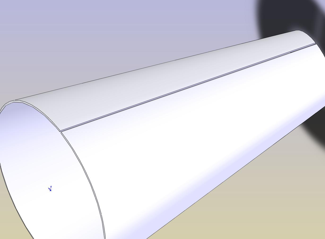

Guten Morgen Experten
Ich hätte gerne eine "Eistüte" als Blechteil. Es ist ein Kegelblech, welches an beiden Enden überlappt, als Klebefläche. Ich habe ein Blech konstriert mit einem Spalt, aber ich müsste die eine Seite verlängen und überlappen.
Kann ich 2 Spiralen zum Blech wandeln, mit Hilfe von Blechfeatures?

Guten Morgen Walter,
Ja, das geht. Du kannst zwei Spiralen auf parallelen Ebenen erstellen. Bitte achte dabei darauf, dass die Steigungshöhe größer ist als die Blechstärke, die du verwenden willst. Diese Spiralen kannst du in je eine Skizze übernehmen und die Skizzen dann als Profile für die ausgeformte Biegung nutzen.
