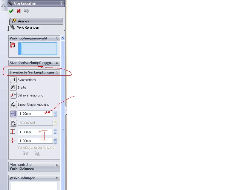

Ich würde bei dem Schieber den weg begrenzen! mit der Verknüpfung siehe Bild
Bei Römisch 2, erstes Kästechen 0 zweites auf gewünschten Weg!

sry des Bild fehlte
MFG
j to the b

erstellt am: 12. Mai. 2010 11:43    Editieren oder löschen Sie diesen Beitrag!  <-- editieren / zitieren -->   Antwort mit Zitat in Fett Antwort mit kursivem Zitat    Unities abgeben: 1 Unity (wenig hilfreich, aber dennoch)2 Unities3 Unities4 Unities5 Unities6 Unities7 Unities8 Unities9 Unities10 Unities Nur für sino5 10 Unities + Antwort hilfreich
irgendwas funtioniert net mit dem Bild,
hoffe es hat jetzt geklappt

erstellt am: 12. Mai. 2010 11:47    Editieren oder löschen Sie diesen Beitrag!  <-- editieren / zitieren -->   Antwort mit Zitat in Fett Antwort mit kursivem Zitat    Unities abgeben: 1 Unity (wenig hilfreich, aber dennoch)2 Unities3 Unities4 Unities5 Unities6 Unities7 Unities8 Unities9 Unities10 Unities Nur für sino5 10 Unities + Antwort hilfreich
thx leute...jetzt hats geklappt.....muss man ja erst mal wissen

probier doch die Verknüpfung wie in J to the b Bild mal aus, das ist eine Limit Abstand Verknüpfung, wenn die am Schieber nicht am Hebel verwendet wird, dann sollte das klappen. Ansonsten gibt es das gnaze noch als Limit Winkel, wenn Du den Hebel im Winkel begrenzen möchtest.

Leute, vielen Dank.
Hat super mit dem Hebel funktioniert.  Danke an Eure Müche und Geduld. Das hier ist echt ein tolles Forum.
