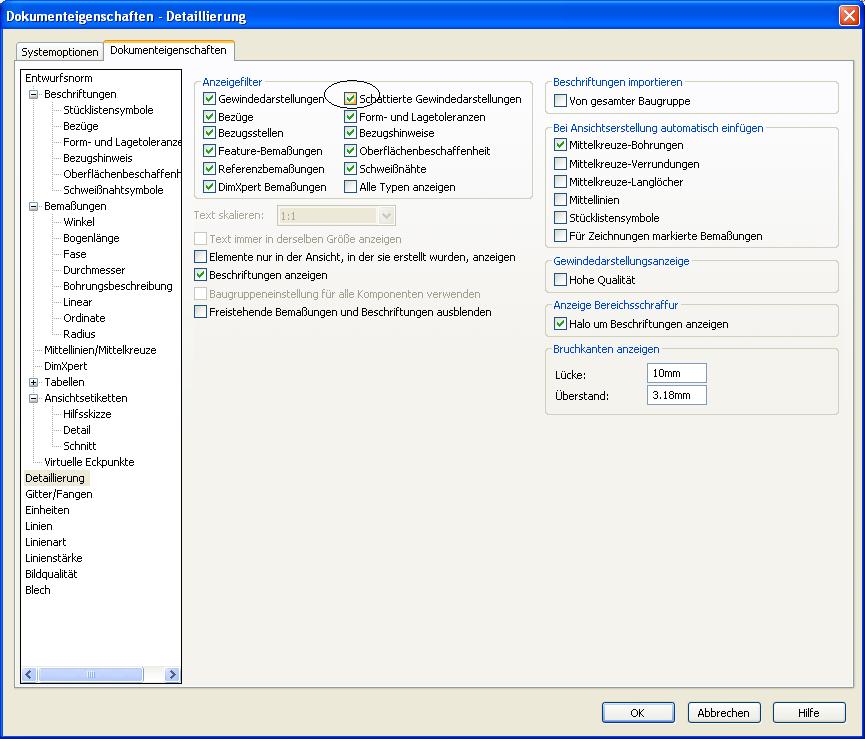

Mit welcher Solid Works Version arbeitest Du denn? Stell doch mal ein Bild oder die Datei hier rein, dann kann man besser nachsehen, woran es liegen könnte.
Hast Du den Haken in den Systemoptionen wie im Bild zu sehen, gesetzt?

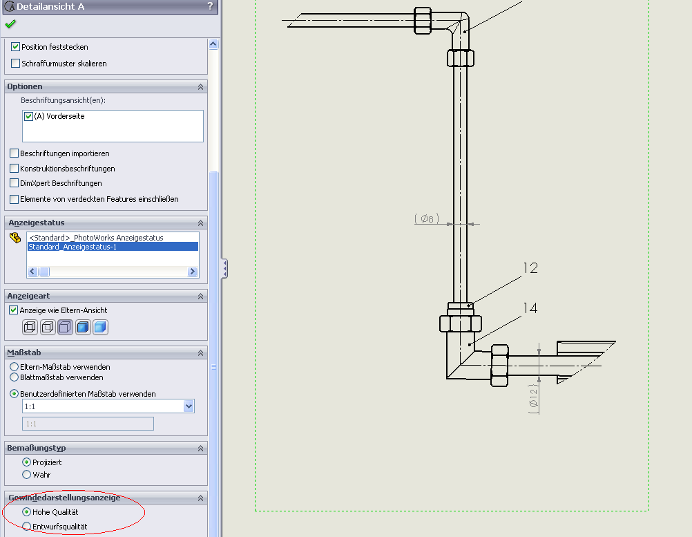

schau Dir doch mal den Link an. http://ww3.cad.de/foren/ubb/Forum2/HTML/020100.shtml#000006
Das sind erst mal die Vorraussetzungen für ein korrekte Gewindedarstellung (hauptsächlich fürs Modell). Des weiteren schau Dir mal das angehängte Bild an. Gewindedarstellung auf hohe Qualiät setzen.

Ja in den Optionen sind genau die Einstellungen wie auf dem Bild.
Genau das ist mein Problem! Wenn ich einen Schnitt erzäuge, ist in der neuen Ansicht nur eine Bohrung zu sehen und die dünen Kantenlinien sin verschwunden. Wenn ich aber in der VA die sichtbare Bohrung bemaße, bemaßt er mit M4 jedoch auchohne den dünnen 3/4 Kreis.

Ach jetzt habe ich das falsch gelesen. Wenn Du mit dem Bohr-Assi gearbeitet hast, dann erstellt der automatisch im Modell im Feature(baum) den Eintrag für das Gewinde. Nur auf die Optionen achten im Bohr-Assi. sieht man auch im Bild 1 in meinem Link. Dann nachträglich die Gewindedarstellung an die Bohrungskante hängen brauch man nur, wenn man keinen Bohr-Assi benutzt hat.
