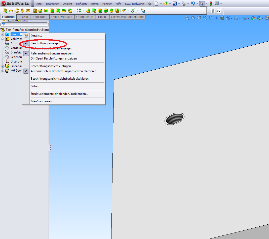

manchmal, wenn ich mit dem Bo'ast. ein Gewinde mache, stellt er den Dreviertelkreis dar und manchmal nicht. Und wenn nicht, so wie gerade jetzt, dann bleibt das so, auch, wenn ich die Bohrung lösche und sie nochmal mache..
Kann man das wo umstellen?
Danke!!

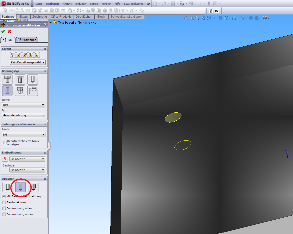

Hallo Martin,
versuche mal im Bohrungsassi auf das ausmodellierte Gewinde umzustellen, dann aktuallisieren und das ganze zurückschalten, nochmal aktualisieren. Hilft bei mir in 92,85% aller Fälle

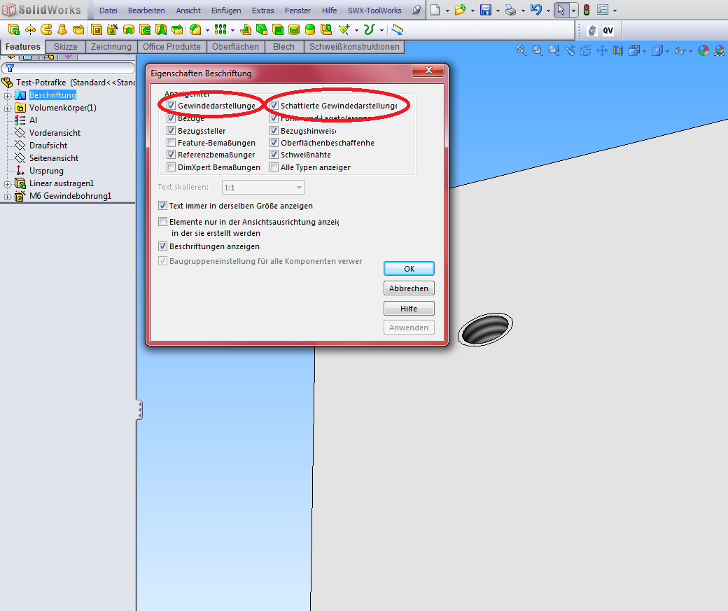

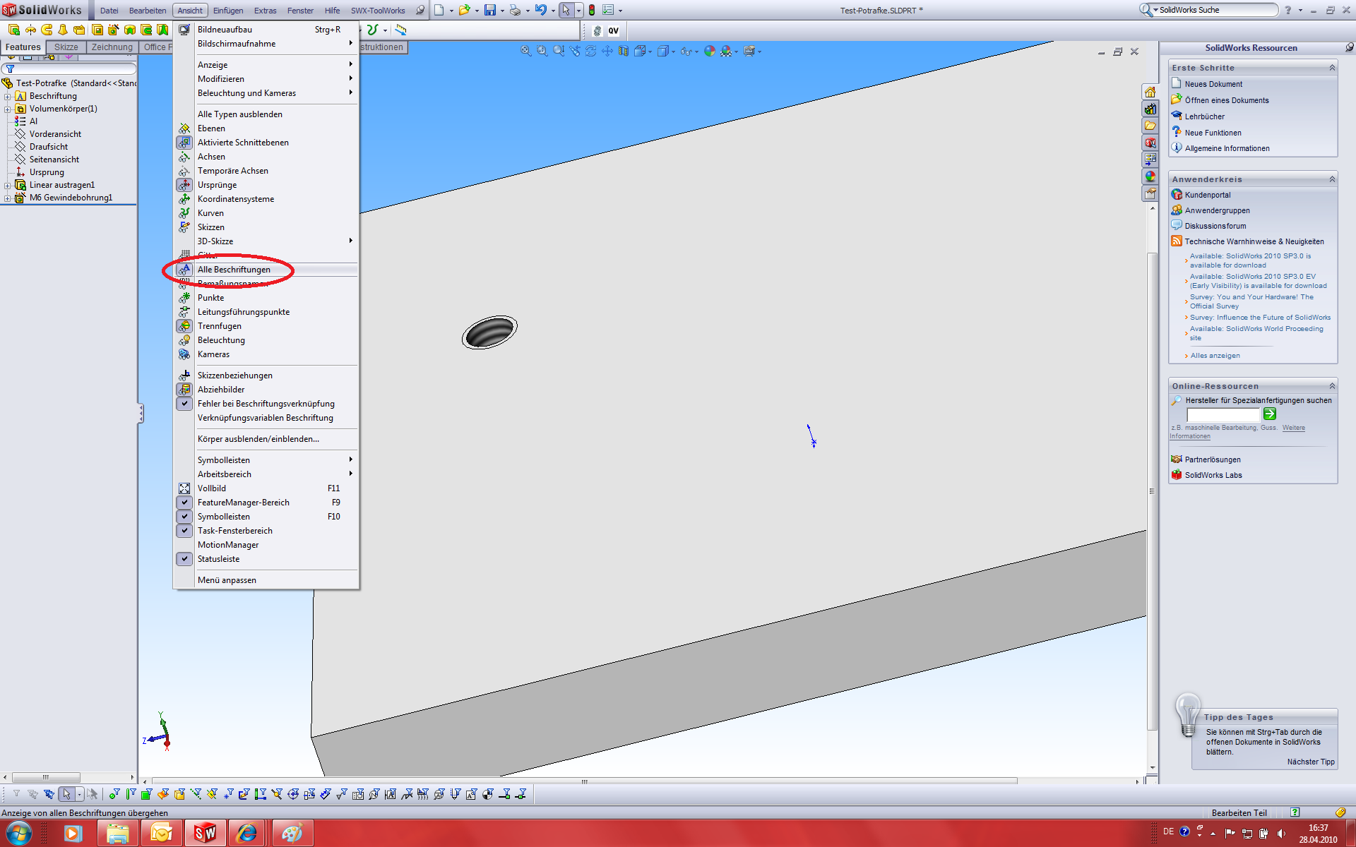

Hallo Zusammen,
ich habe mal vier Screenshot'S gemacht, die zeigen wie die Einstellungen sein müssen, so daß der 3/4-Kreis bzw. die Textur im Teil sichtbar ist. Alle Einstellungen der letzten drei Bilder kann man unabhängig voneinander verstellen immer mit dem ergebnis, daß die Textur bzw. der 3/4-Kreis nicht sichtbar ist.
Startbild ist natürlich die richtige Einstellung beim Bohr-Assi (ist von Hand erstellten Bohrungen vergleichbar mit dem Einfügen der Beschriftung - Gewindedarstellung).
Hoffe das es hilft.
MFG Robert Hess.

Und hier die weiteren drei Bilder.

Hallo Robert,
wenn ich "Anzeige", "alle Beschriftungen" an mache, dann sehe ich den Dreiviertelkreis, aber dann sehe ich auch alle Maße meiner Skizze..
Nein, halt. Ich habe "Alle Beschriftungen" wieder deaktiviert und der Kreis ist geblieben!
Thänks!
Gruß, Martin

erstellt am: 28. Apr. 2010 17:28    Editieren oder löschen Sie diesen Beitrag!  <-- editieren / zitieren -->   Antwort mit Zitat in Fett Antwort mit kursivem Zitat    Unities abgeben: 1 Unity (wenig hilfreich, aber dennoch)2 Unities3 Unities4 Unities5 Unities6 Unities7 Unities8 Unities9 Unities10 Unities Nur für debUGneed 10 Unities + Antwort hilfreich
Stell es mal alles so ein wie ich Dir es in den Bildern gezeigt habe. Es funkt dann auch.
MFG Robert Hess.
