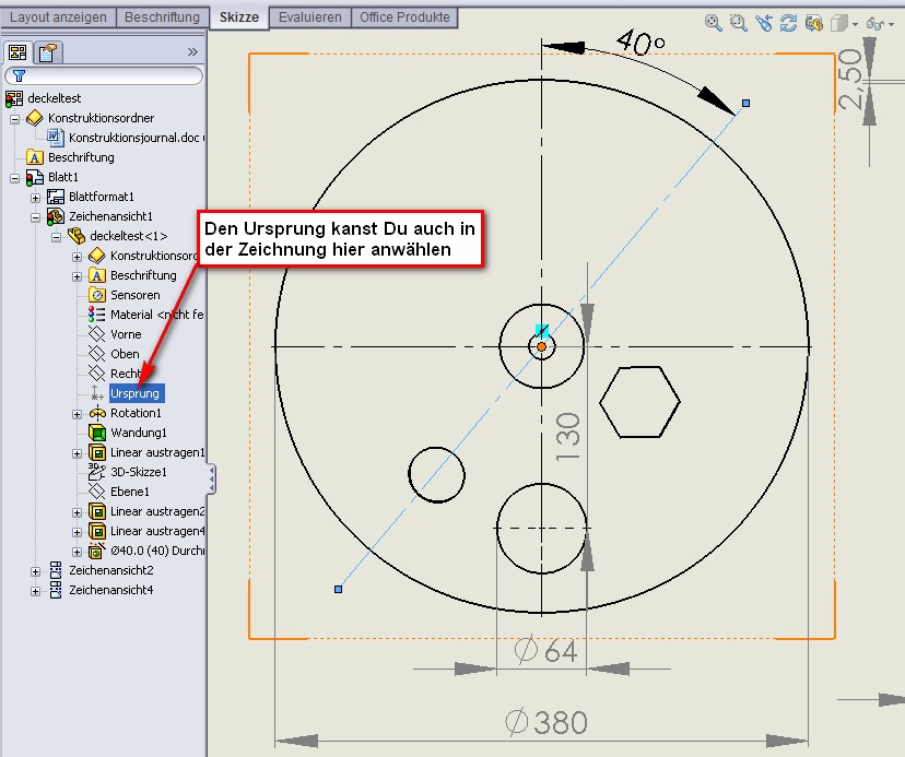

Hallo ,
hab da ein Problem, und zwar kann Ich die Bohrung welche schräg in den Deckel geht nicht Bemassen.
(Durchmesser und Abstand zur Mitte).was kann mann machen?????
Hoffe Ihr könnt mir Helfen. .

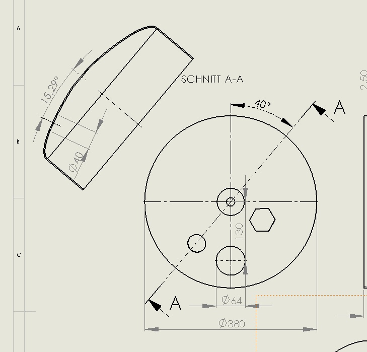

Hallo Gautscho,
nachdem die ganze Problematik nichts mit der verwendeten Version zu tun hat antworte ich Dir trotzdem.
Die Aufgabe ist nicht ganz einfach. Wie möchtest Du das überhaupt vermaßt haben? In einer Ebene von oben geht das ja nicht. Und wie soll die Werkstatt das nachmessen?
Der einzige korrekte Weg ist das Teil so zu vermaßen wie du es erstellt hast. Dazu zeichnest Du eine Schnittlinie, verknüpfst Teilemitte und Linie und bemaßt den Winkel.
In der Schnittansicht selber kannst Du dann den Schnitt korrekt vermaßen. Da Du allerdings für dein Werkzeug keine saubere Zeichenebene definiert hast bekommst Du statt Durchmesser einen Winkel angezeigt.
Tipp: Lass die 3D Skizze weg und erstelle eine Ebene unter 40º, auf die Du dein Rotationswerkzeug direkt zeichnest.

Hallo Michael Danke für deine Hilfe
Frage gibt es noch eine andere Möglichkeit da an meinem Kpl.Deckel so ca.12 weitere Bohrungen(unterschiedlicher Durchmesser und Lage zur Mitte)vorhanden sind.und dann somit ja weitere 12 Schnitte in der Zeichnung  gemacht werden sollten.

Tja, du siehst das richtig.
Aber wenn das ein Klöpper- oder Korbboden ist und der Deckel einen Behälter abschließt kenne ich das eigentlich nur so, das die Stutzen, Rohre, Anschlüsse linear zur Mittelachse eingesetzt werden. Du setzt tangential zur Kontur.
Schau dich mal bei den Behalter- und Anlagenbauer um. Die entsprechenden Normen wirst du dann auch genannt bekommen.
