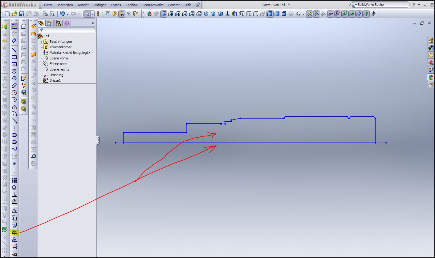

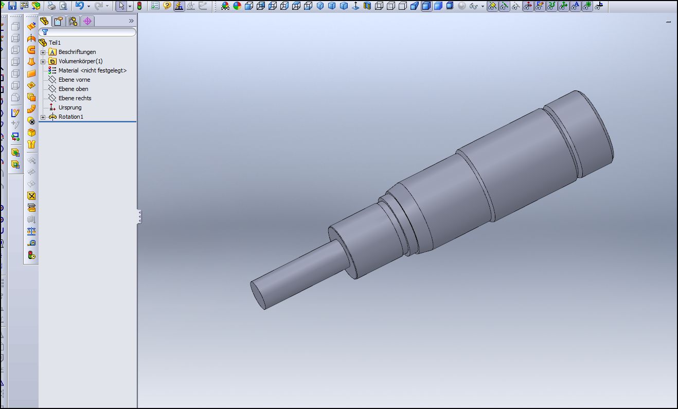

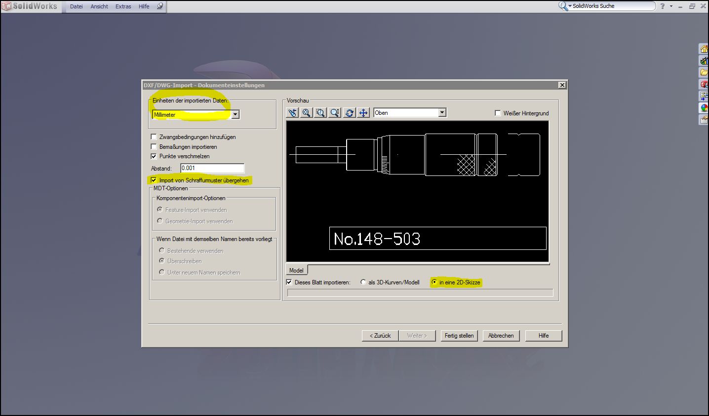

Krümmel
Beiträge: 6243
Registriert: 14.09.2008
Was mit SWX so alles geht ;-)
erstellt am: 07. Mai. 2010 19:19    Editieren oder löschen Sie diesen Beitrag!  <-- editieren / zitieren -->   Antwort mit Zitat in Fett Antwort mit kursivem Zitat    Unities abgeben: 1 Unity (wenig hilfreich, aber dennoch)2 Unities3 Unities4 Unities5 Unities6 Unities7 Unities8 Unities9 Unities10 Unities Nur für Steve08 10 Unities + Antwort hilfreich
importieren mit den Einstellungen Bild 1
Skizze mit dem Trimmwerkzeug bearbeiten bis es ausschaut wie Bild 2
Und sich über eine funktionierende Rotation freuen   Bild 3
