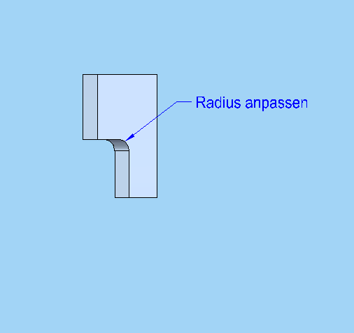

Ich möchte den Rand des äußeren zylindrischen Bauteils umbiegen, sodass dieses das innere Bauteil axial festlegt. Was in dem Bild zu sehen ist habe ich mit Radien gemacht. Kann mir bitte jemand sagen, wie ich den äußeren Rand des Außenzylinders um das Innenteil "biegen" kann? Vielen Dank!

....Indem du den Außenzylinder so modellierst?
Wie willst du diese Komponenten herstellen?
Wie willst du sie montieren!
Verstehe ich dich richtig, wenn du so etwas wie eine Bördelung vornehmen willst, nachdem du die beiden Teile montiert hast?
willst du sicher gehen, dass das äußere Teil nach dem Bördeln dasselbe Volumen hat?
vlt. kannst du deine Teile mal hochladen und dein Problem etwas genauer erläutern!

Hallo crazy shoe.
Willkommen im Forum
Wir legen ein Kunststoff-Teil in ein Metallteil und bördeln dann den Rand des
Metallteiles um.
Das Metallteil hat dazu zwei Konfigurationen.
Einmal Rohzustand und einmal Fertigzustand (also gebördelt).
Dadurch kannst Du eine Herstellzeichnung für das Rohteil anfertigen (Konfiguration "Rohteil")
und eine Zeichnung für die gebördelte Baugruppe ...
So wie es Dir Olaf schon beschrieben hat.
Roland

Danke an Euch beide für die Antworten!
Vielleicht hätte ich hinzufügen sollen, dass beides Metallteile sind und beide Teile gedreht werden.
Die Montage soll erfolgen, indem das innere Teil an die Schulter des äußeren gelegt wird und dann die Bördelung vorgenommen wird.
Wie kann ich denn eine Bördelung vornehmen?
Dankeschön!

Indem du deinem äußeren Teil eine zweite Konfiguration verpasst!
eine Konfiguration "wie gedreht" undeine Konfiguration "gebördelt"!
den Button Bördeln gibt es nicht, das heißt alle Geometrien musst du als Skizzen erstellen und dann mit dem entsprechendem Feature das Solid generieren.
Auf der linken Seite hast du den Featuremanager,den Eigenschaften-Bereich und dort findest du auch den Configurationsmanager!
Dort RMB auf das Part und aus dem Menü neue Konfiguration anwählen!
Guck am besten mal in der SWXSolidWorks-Hilfe unter Konfiguration von Teilen!

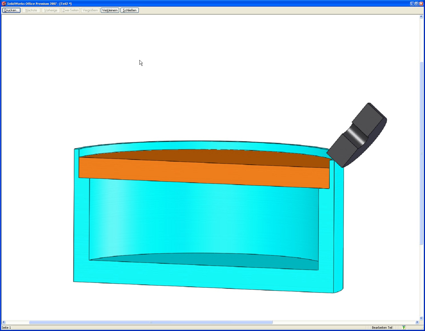

für den Fall reicht ein gedrehtes, kegliges Werkzeug für die Werkstatpresse.

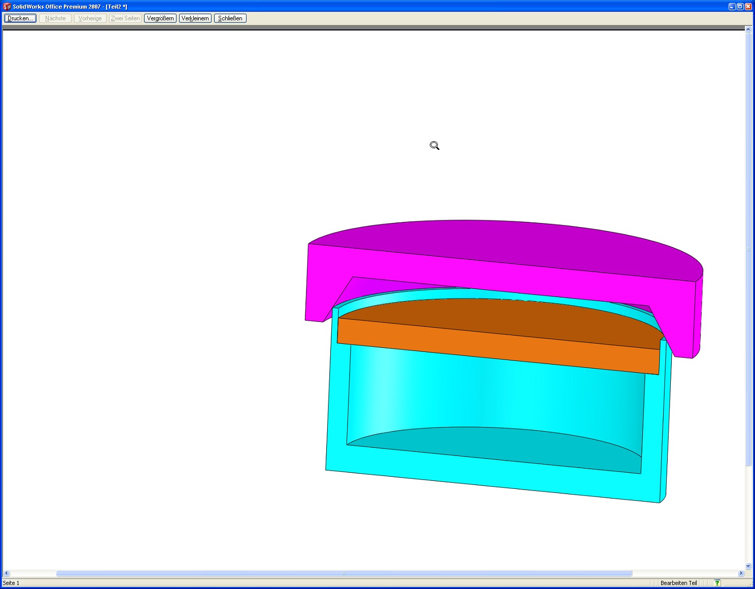

für den Fall reicht eine Drehbank mit einem Rändelhalter,
wo der Rändel durch ein Kugellager ausgetauscht ist
Drehbank laufen lassen und feste zustellen

Sie haben eine EINLADUNG : beide Methoden (funktionierende) werden Ihnen vorgeführt!
G. thomas

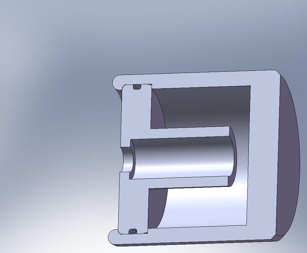

gebördelt = Einmalverbindung?
Dann bin ich für heiß machen und aufschrumpfen - die gute alte Welle-Nabe-Verbindung (erspart sogar den Dichtring)

... und wenn dad nicht geht und auch sonst nichts dann vielleicht
mal die ganz alte Technik des 'Metall-Drueckens' anwenden ;-)
