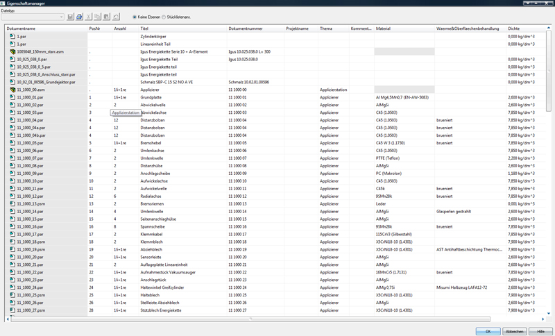

Hallo @all,
gibt es in SWXSolidWorks die Möglichkeit die Eigenschaften aller Teile innerhalb einer Baugruppe am Stück mittels Tabelle auszufüllen?
In SolidEdge gibt es dazu den Eigenschaftenmanager. (Siehe Bildanhang)
Die Eigenschaftenregisterkarten ab 2009 sind mir bekannt. Leider muss ich jedes Teil der Baugruppe dazu anwählen. Eine Copy and Paste Funktion ist somit auch nicht möglich.
Vielen Dank im Voraus.
Mfg
Taeky

stückliste?

Hallo und einen schönen Tag Taeky.
Nicht mit SWX Bordmitteln.
Siehe aber auf Stefans Seite Punkt 5 in der Version 8. Dieses wird allerdings nicht mehr weiter entwickelt,

Hallo ThoMay,
schade, dass SWXSolidWorks dafür keine Bordmittel bereit stellt. Da SWXSolidWorks entgegen SolidEdge ziemlich gut mit Excel zusammen arbeitet, hätte ich mir diese Funktion gewünscht.
Das Tool auf Stefan`s Seite werde ich heute Abend mal testen.

Geht auch mit Bordmitteln - wie martin schon andeutete. Leg eine Stückliste in der Baugruppe an und verlinke entsprechende Spalten zu den Eigenschaften.

Hallo Winston,
das hatte ich nicht gewusst, dass die Stückliste die Write Funktion kann.
Das ist mir schon eine sehr große Hilfe. Danke.
