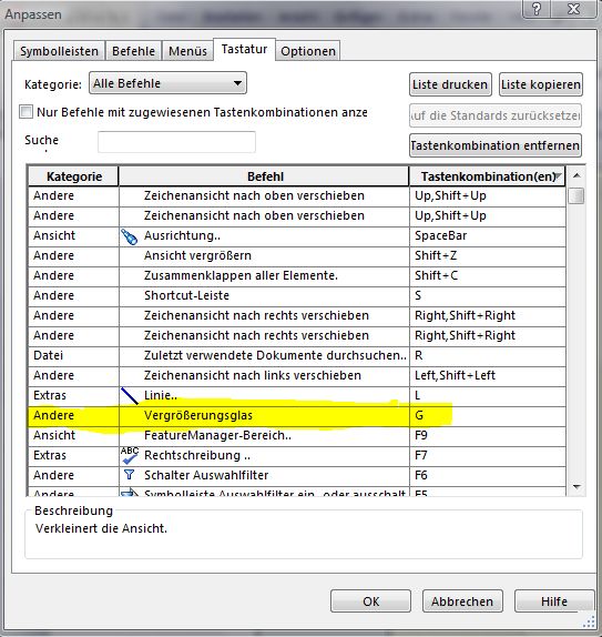

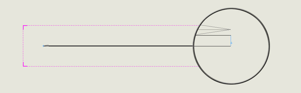

eventuell hilft dir auch das Vergrößerungsglas (standardmäßig auf G)
Strg + mitllere Maustaste gedrückt und das Glas lässt sich präziser verschieben, als nur mit der Maus.
Gruß Roland

Ja das scheint ja doch mehr Leute zu betreffen. Ich dachte ich wär der einzige. Das mit der Lupe geht ganz gut. Und natürlich versuche ich eine durchgängige Linie zu finden. Aber manchmal klappt das nicht. Es kann auch ein Problem sein, wenn man ein 2000mm Profil hat, aber am Ende eine 2x45° Fase. Dann fängt er nur 1998 mm. So etwas kann man noch mit Wert übergehen korrigieren, aber bei manchen Zeichnungen muss ich dann die Fase noch bemaßen(meis mit einem X und Verweis auf Tabelle) und dann stimmen die Pfeile nicht. Jetzt gibts erstmal Bienchen für die tollen Tipps.
