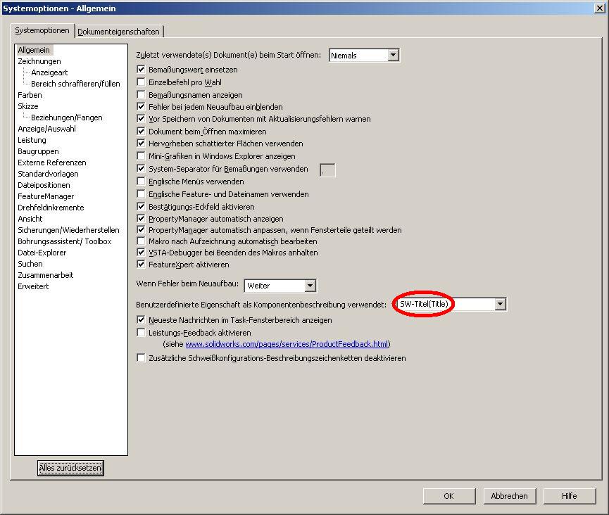

Hallo Rohwi,
also ich habs noch nicht ganz Verstanden was du willst??
Aber ich denke mal du willst in den Eigenschaften was anderes auswählen. (Bild1)
Ich glaube da mußt du unter den Eigenschaften diese Beschreibungen definieren (Bild2). Ich weiß zwar nicht mehr genau wie ich das gemacht hab, aber wenn es das ist was du meinst, meld dich nochmal im Forum.
Grüße Blanda

Hallo Rohwi,
ich denke ich versteh jetzt was du willst.
Im Explorer soll deine 3.Zeile sichtbar sein. Oder??
Ich denke dein Explorer (3.Zeile) soll so erscheinen wie im Bild Bezeichnung 2 ??
Ich werde da bis morgen mal grübeln wie das geht.
Grüße Blanda

Also ich habe leider schlechte Nachrichten. Ich habe ein paar Teile gemacht und lokal bei mir abgespeichert. Meinen Explorer habe ich in allen Variationen vergewaltigt. Aber ich komme leider zu keinem Ergebnis.
Ich werde morgen nochmal unseren System-Admin. fragen ob der was weiß.
Tut mir leid Jungs. Ich kann euch leider nicht weiter helfen.

Hallo Rohwi,
die Eigenschaft, die Du verändern willst, ist scheinbar nach SolidWorks Definition keine benutzerdefinierte Dateieigenschaft. Ich habe eben mal die Version 2006 getestet (da hab' ich SW-Titel(Title) zum ersten Mal verwendet), da und auch in 2003 (da wurde das mit der Komponentenbeschreibung eingeführt) geht das nur als "read only". Ist mir vorher nie aufgefallen
Der Vorteil, das im Windows Explorer anzeigen zu lassen, ist natürlich sehr reizvoll. Eine Alternative dazu bietet der Hitteam Explorer Extension: http://www.hitteam1.de/Home.aspx  -> Freeware -> Hitteam Explorer Extension...
Da kann man auswählen welche benutzerdefinierte Dateieigenschaft in einer Windows Explorer Spalte angezeigt werden soll.
HTH & bis demnäx,
Ralf
