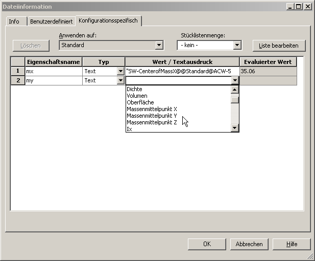

Ich bin auf der Suche nach einer Möglichkeit in einem automatisiertem Bauteil (Mann kann über eine Userform die Hauptabmessungen ändern) Maße assoziativ zum Schwerpunkt zu setzen. Wenn also die Abmessungen geändert werden, sollen die Bemaßungen sich auf den neuen Schwerpunkt beziehen.
Durch die Suchfunktion habe ich hier zwar einige Beiträge zu diesem Thema gefunden, die sind aber alle ziemlich alt, vielleicht hat sich mittlerweile ja etwas auf dem Gebiet getan.

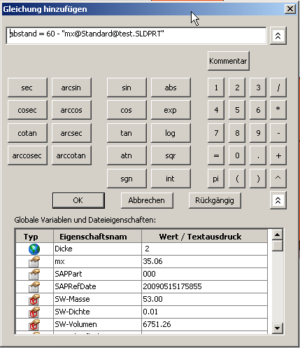

ich weiß zwar nicht, ob dir das weiter helfen kann, aber vielleicht reicht es ja, wenn du die Werte auslesen und damit rechnen kannst. Du kannst mittlerweile in den konfigurationsspezifischen Eigenschaften auch die X,Y und Z-Werte des Massenmittelpunkts assoziativ eintragen lassen und diese Werte abfragen und z.B. auch direkt in Gleichungen nutzen (siehe Bilder). Vielleicht kannst du dir darüber etwas basteln.

Hallo Phillip.
Also, du willst das Pferd von hinten aufzäumen?
Du änderst ein Maß, welches eine Kante und den Schwerpunkt als Bezug haben?
=> Du willst die Körpergeometrie nach dem Schwerpunkt richten, oder?
Ganz schlecht, denn der Schwerpunkt muß ja erst errechnet werden.
Oder änderst du ein Maß, welches 2 körperkanten als Bezug hat?
=> Du anderrst deine Geometrie und du willst die Maßes (Koordinaten)von einem relativen Nullpunkt (von die festgeleter Nullpkt) zum Schwerpunkt wissen. Dann kannst du Maße als gesteuert definieren und die Werte nach Neuberechnug auslesen lassen.

Hallo Stefan,
das könnte helfen, da bastel ich nach dem Mittagessen gleich mal rum.
Vielen Dank!
Gruß Philipp

erstellt am: 19. Apr. 2010 17:07    Editieren oder löschen Sie diesen Beitrag!  <-- editieren / zitieren -->   Antwort mit Zitat in Fett Antwort mit kursivem Zitat    Unities abgeben: 1 Unity (wenig hilfreich, aber dennoch)2 Unities3 Unities4 Unities5 Unities6 Unities7 Unities8 Unities9 Unities10 Unities
Ok hat geklappt!
Nochmals Danke Stefan!
