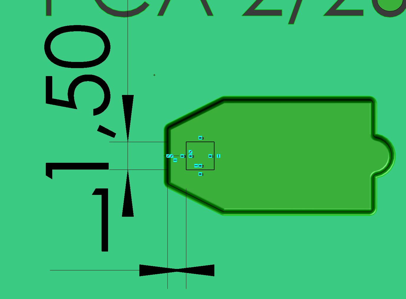

Ich frage mich ob es in SW eine einfache Möglichkeit gibt 2 parallele Linien mittig auszurichten.
Bisher mache ich das so: Linie 1 bekommt senktecht eine Konstuktionslinie und ein Endpunkt der Konstruktionslinie wird mit Mittelpunkt verknüpft. Diese Vorgehensweise wird auch bei Linie 2 gemacht. Wenn ich jetzt die Konstr.linie senkrecht mit beiden Linien verknüpfe sind die Mittelpunkte der einzelnen Linien immer auf einer Linie.
Vielleicht geht das auch eleganter?

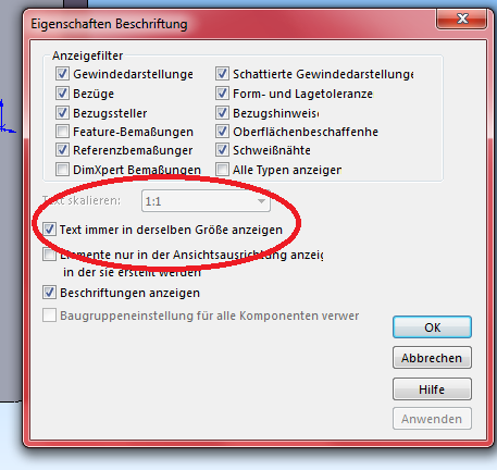

Ach ja ich habe seit kurzem das Problem, das meine Bemaßungen sich nicht mehr mit klein zoomen wenn ich konstruiere.

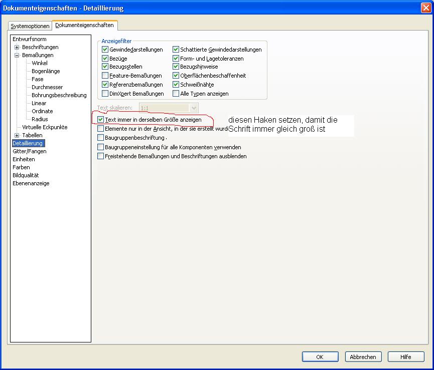

Zu deinem anderen Problem der Schrift gibts in den Dokumenteinstellungen einen Haken(Vorlage ändern!) habe dazu ein Bild angehängt.

Klein zoomen wird bei der Bemassung mit dieser Option im Teil/Baugruppe eingestellt. s. Bild. (falls ich es richtig verstanden habe mit dem Klein zoomen)

erstellt am: 15. Apr. 2010 11:54    Editieren oder löschen Sie diesen Beitrag!  <-- editieren / zitieren -->   Antwort mit Zitat in Fett Antwort mit kursivem Zitat    Unities abgeben: 1 Unity (wenig hilfreich, aber dennoch)2 Unities3 Unities4 Unities5 Unities6 Unities7 Unities8 Unities9 Unities10 Unities
Ach ja 'kopfklatsch'! Dort stand es mit der gleichbleibenden Textgröße.
Da hat mir SW den Haken rausgekickt. Wollte mich wohl testen.

erstellt am: 15. Apr. 2010 13:00    Editieren oder löschen Sie diesen Beitrag!  <-- editieren / zitieren -->   Antwort mit Zitat in Fett Antwort mit kursivem Zitat    Unities abgeben: 1 Unity (wenig hilfreich, aber dennoch)2 Unities3 Unities4 Unities5 Unities6 Unities7 Unities8 Unities9 Unities10 Unities Nur für Walter Sobchak 10 Unities + Antwort hilfreich
Hallo und schönen Tag Walter.
Hama schon, gittet schon.
Warum nimmst du nicht Mittelpunkt Rechteck?
Siehe Bild
