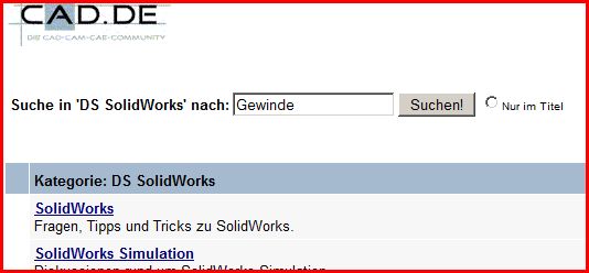

Wenn du im Solidworksbrett die Suche mit Gewinde durchführst, erhälst du die Antworten auf deine Fragen. Allein anhand deiner Beschreibung vermute ich in der Glaskugel Ansicht=> alle Type =>Beschriftung nicht markiert.

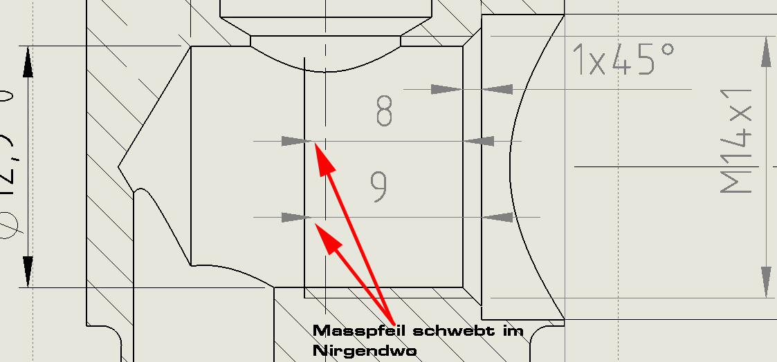

Kleine Ergänzung was trotz dem 17ten debug immernonet geht:
