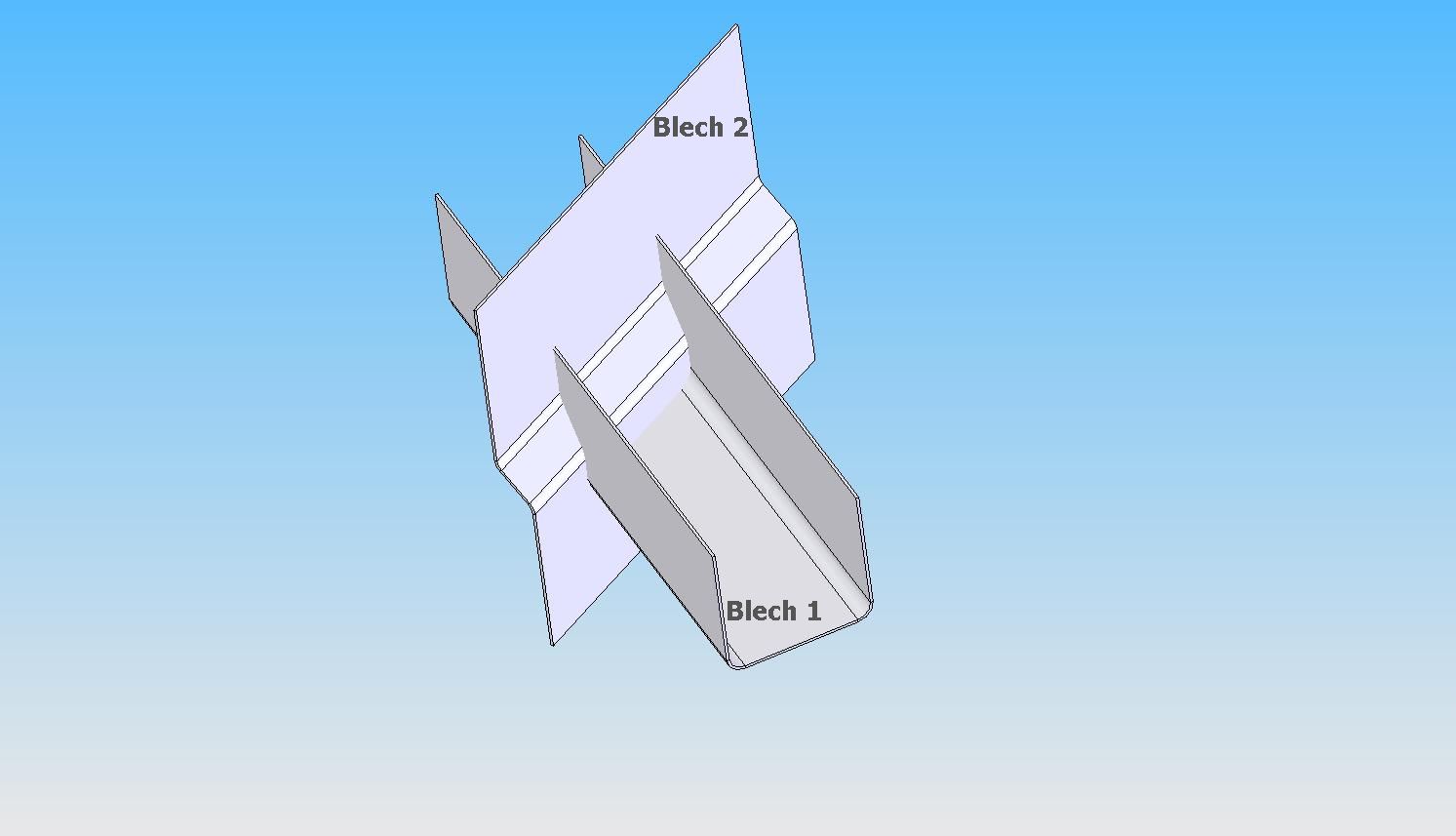

Liebe Forumsgemeinde,
ist es möglich, in der Baugruppe in Blechteilen einen Schnitt durchzuführen mit Hilfe eines zweiten Blechteils. Im jpg-Beispiel soll Blech 1 bündig an Blech 2 angeschweißt werden.
Dazu muß es natürlich passend zugeschnitten werden.

Servus,
das ganze funktioniert in der Teileumgebung. Füge über Einfügen=> Teil dein zweites Blechteil ein. Dann schneidest du das erste mit dem 2. teil und schon hast du das gewünshcte Ergebnis.

Einfach Blech 1 in der Bgr. bearbeiten, auf der Endfläche von Blech 2 eine Skizze öffnen, geeignete Kanten übernehmen --> Schnitt durch alles, fertig.
Wichtig dabei: Der Haken bei "Normaler Schnitt" muß gesetzt sein, damit sich das Blechteil nachher korrekt abwickeln und schneiden läßt.

Hallo Ron,
vielen Dank für den Tipp.
Aber das funktioniert nur, wenn Blech 2 ein gleichförmiges Profil ist.
Wie sieht es in anderen Fällen aus. Gibt es die Möglichkeit, Blech 1 mit einer Oberfläche oder mit einem anderen Volumenkörper mit beliebiger Form zu schneiden ?
Auf Partebene geht es ja, wenn auch umstaändlich. Geht das auch in der Baugruppe, also aus dem Zusammenbau heraus ?

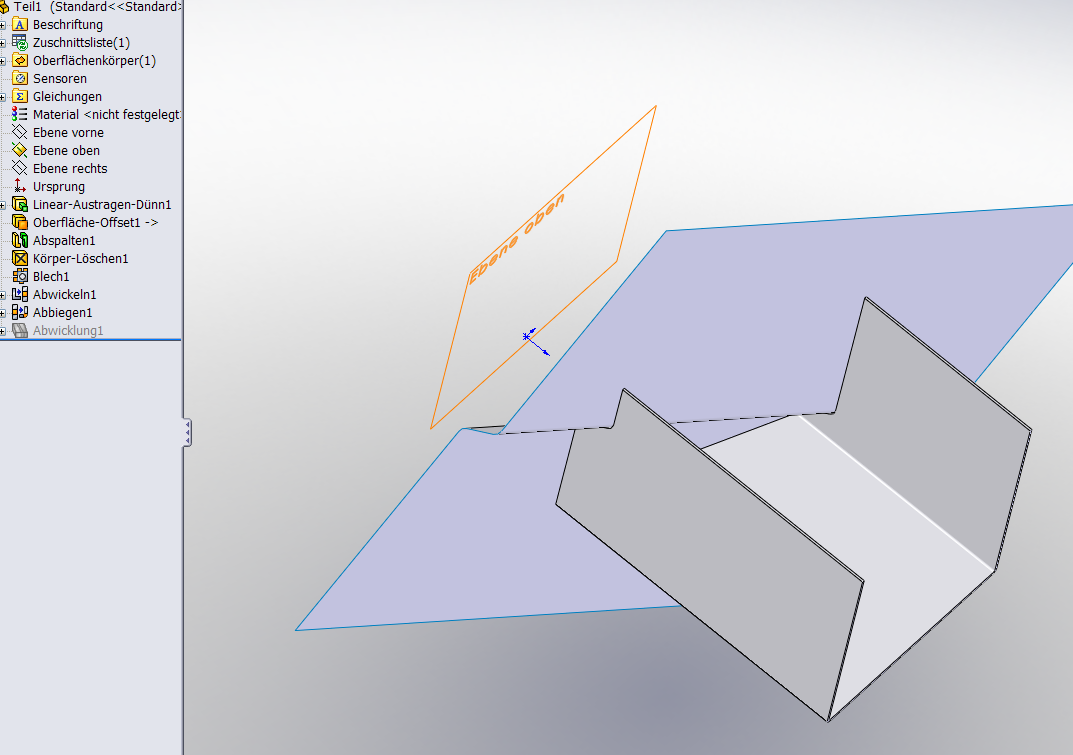

klaar, geht das - Stichwort FORMNEST.
Wie z.B. hier:
http://ww3.cad.de/foren/ubb/Forum2/HTML/015349.shtml

Hallo Thomas,
das war exakt der richtige Hinweis, vielen Dank.
Nur noch eine "Kleinigkeit": Wie bekomme ich die Formnestfunktion VOR das Biegefeature ?
Das Blechteil läßt sich sonst nicht abwickeln.
pack die "Bleche" zusammen und stelle hier rein - isch dann gucken.

Wie wäre es hiermit?
Gruß, Klaus.

SW2009-Blechschnitt-RHess.zip
Hallo Ossi-Hans,
hier ein ZIP-Päckchen mit einer Lösung. Ich würde kein Formnest für diese einfache Aufgabe nehmen, weil es zu viel Performace benötigt. So einfach wie möglich, so aufwendig und performanceintesiv wie nötig. . Aber das ist ja Ansichtssache.
MFG Robert Hess.

Es ging ihm um eine Lösung mit beliebigen Körpern. Das haißt die Störkontur ist nicht immer linear ausgetragen. Bei meiner Variante ist es egal, es könnte auch ein Kegel sein.
Allerdings muss man sich davon frei machen, nicht sofort das Teil als Blechteil zu konstruieren. Ich mache das immer ganz gern, da man mehr Freiheitsgrade hat. Danach kann man ja immer noch das Blechfeature einfügen, wenn es nötig ist.

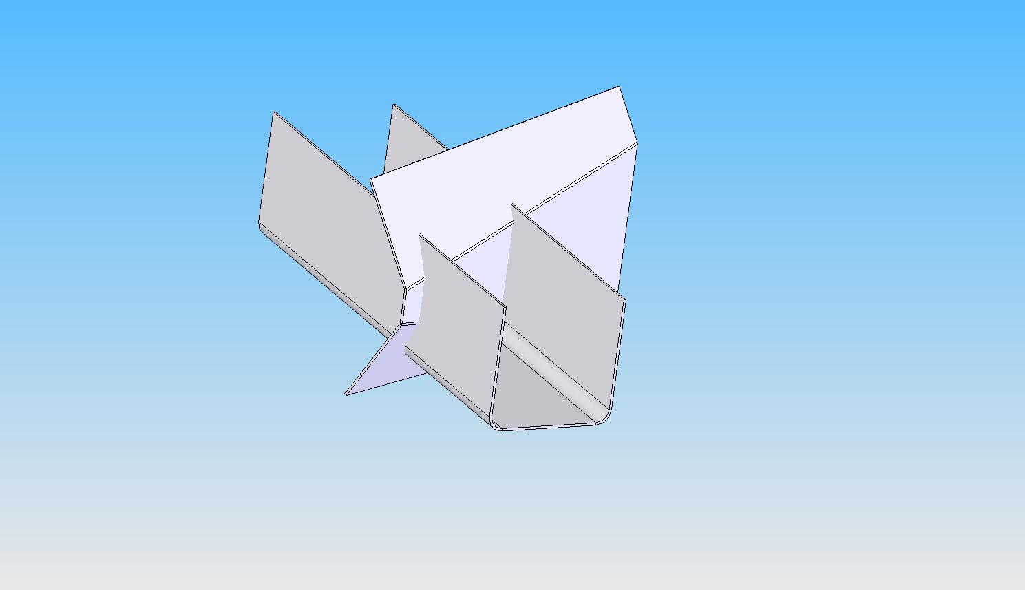

Ich hatte mich auch schon mal damit befassen müssen, dass ein Absaugtrichter im Bereich Eckig nach Rund ein anderes Blech mit Abkantungen in dem Bereich durch dringen musste. Das hatte ich mit dieser Methode gelöst.
Gruß, Klaus.

Vielen Dank an alle,
die beste Möglichkeit ist die Formnestfunktion.
Allerdings muß dann das Blechfeature anschließend eingefügt werden, damit eine Abwicklung erstellt werden kann.
