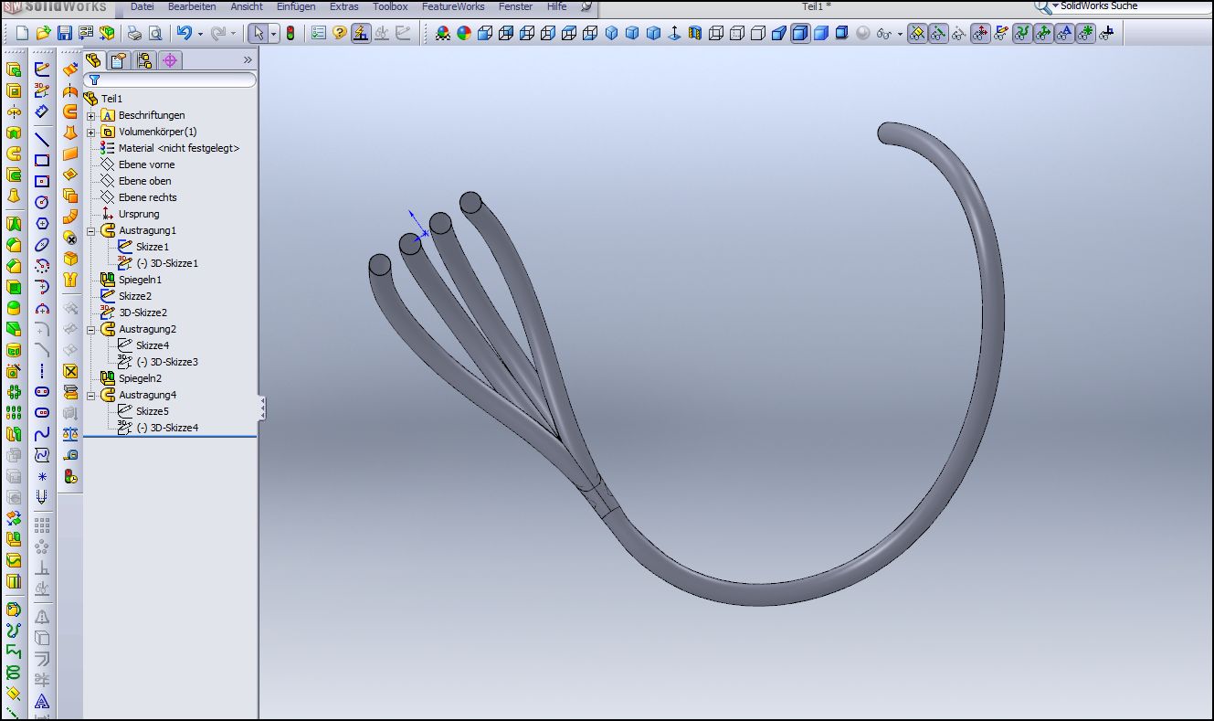

Ich habe hier ein Modell eines Motorrad-Motors und muss für eine Universtität-Projekt (Formula Student) den Abgas-Krümmer neu konstruieren da der vorhandenen leider zu groß ist. (Strömungsberechnung wird erst einmal ignoriert da viel zu komplex für dieses Bauteil)
Ich habe nun ein Modell des Motors in Solid Works vorliegen und vier Krümmeranschlüsse am Modell des Motors. An diese Veier Anschlüsse möchte ich nun gerne 4 Krümmerrohre anschließen wovon jeweils zwei an jeder Seite am Motor vorbei gehen, sich an der Seite zu einem Rohr verbinden und hinter dem Motor treffen und dort dann nurnoch ein Wohr werden. Also ein 4-2-1 Krümmer wenn man das so nennt.
Versuche nun schon seit einigen Stunden das mit Splines zu realisieren. Das Prblem ist dass ich aus einem Spline ja offensichtlich keine Rohrgeometrie machen kann. Wie dies geht wäre echt hilfreich zu wissen bzw. ob es auch andere Möglichkeiten gibt das zu tun. Vielleicht ist es acuh falsch das ganze über "Struktubauteil->Rohr" in der Kategorie "Schweißkonstruktion realisieren zu wollen.
Des Weiteren sollten die Rohre jeweils bis zur ersten Zusammenführung alle gleich lang sein da dies Leistungstechnisch von Nöten ist. Wie ich das jedoch realisieren kann ist mit schleierhaft.
Zu guter letzt wäre es hilfreich zu wissen wie man eine Biegetabelle für den ganzen Spaß ausgeben kann da nur diese vom Hersteller dann gefordert wird.
Würde mich sehr über jegliche Hilfe freuen.

Selbstverständlich lässt sich ein Spline als Rohr austragen!
Feature : Aufsatz Basis ausgetragen !
Dazu werden 2 Skizzen benötigt.
Einmal Kontur der Austragung in Deinem Fall ein Kreis,
und die Bahn ,der Spline!
Gesetzt den Fall Du willst generell alles abwickeln können geht das über segmentieren!
(Das  geht aber mit einem Spline nicht ,hier dient der Spline als Hilfskontur)

habe das grad vor keien 5min selber rausbekommen dass man das damit ja machen kann  hatte mich komplett auf das Schweißtool "Strukturbauteil" fest gefahren.
Nun habe ich aber dennoch das Problem der gleichen Längen. Kann ich Splines irgendwie so definieren dass die vier splines die ich benötige bzw. 2 da ich es mit spiegelung versuche, die gleiche länge haben?
Ebenso habe ich nun noch die Frage wie das mit der Zusammenführung ist. Kann ich die Splines (für jeden Krümmer eigenen 3d Spline) einfach am Endpunkt zusammen laufen lassen und dann wieder nur mit "Aufsatz/Basis ausgetragen" als Rohr konstruieren, ineinander laufen lassen und dann per trimmer passen zurecht trimmen?
Des Weiteren wäre immernoch die Frage bezüglich der Biegetabelle. Gibs das und wenn ja wo finde ich die?
Im Kontext einer Baugruppe geht
mit SWXSolidWorks  fast alles
Mit einer Ausformung könntest Du sogar.....
Biegetabellen gibts nur bei Blech!
Wo wir wieder beim abwickeln wären
Was willst Du denn jetzt genau machen ?
(Rohre zurecht schneiden oder mit Blechsegmenten arbeiten?)

Biegetabelle und Spline passen nicht zusammen. In keinem CAD-System. Und schon garnicht auf einer Rohrbiegemaschine
Also: Den Austragungspfad (Nennt man das bei euch so ?  ) schön aus Geradestücken und Rohrbögen zusammensetzen. Vorher noch einmal mit dem
Biegenden sprechen. Der braucht bestimmte Grifflängen zwischen den Rohrbögen, die konstruktiv einzuhalten sind. Hängen von Maschine und Werkzeug ab.

Genau da liegt aber das Problem. Wenn es nun nicht mit einem Spline geht, wie mache ich es dann.
Also welches tool muss ich dann nutzen? Das Blechtool? und wie erstelle ich damit ein Rohr bzw. biege dieses dann in 3 dimensionen wie es ja nun einmal nötig ist bei einem solchen Bauteil.

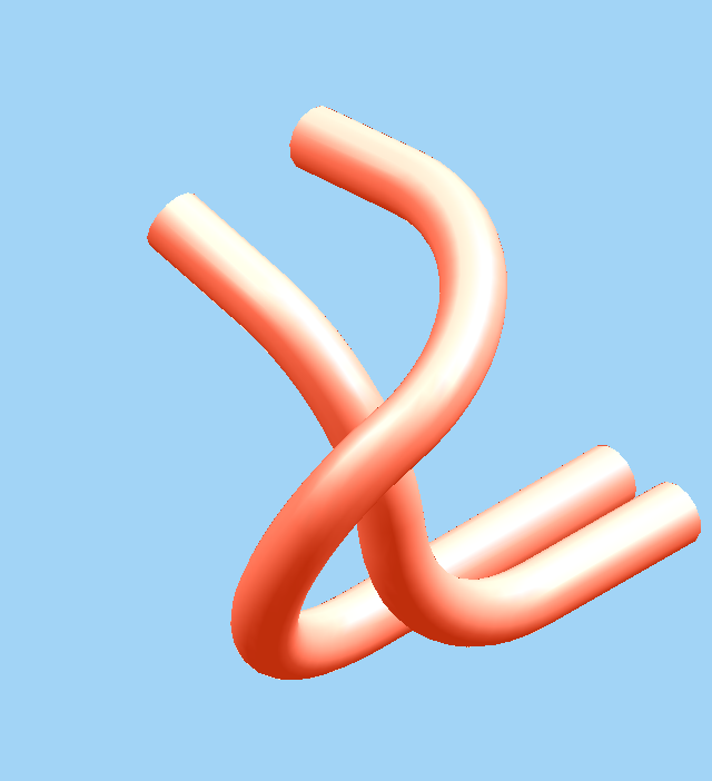

so sollte es auch in SW gehen, sind nur Austragungen, Rotations-
austragungen und (stirnseitiges) Aufdicken. (alles in Ermangelung
eine 3D-Skizze in SE) -- bisserl fummelig aber ...  ;-)

Ich habe nun das ganze mal mit dem Route Tool versucht. Damit kann
man (ohne Splines) im 3d Sketcher relativ simpel rohre verlegen.
UNd dann per Export FUnktion eine Biegetabelle dieser erstellen lassen.
Sieht euch eig. recht gut aus.
Ich weiß nur nicht ob die Funktion für sowas gedacht war und ob es halt nicht
evtl. besser gegeinete Funktionen gibt die aber auch eine Biegetabelle zum schluss erstellen können.
