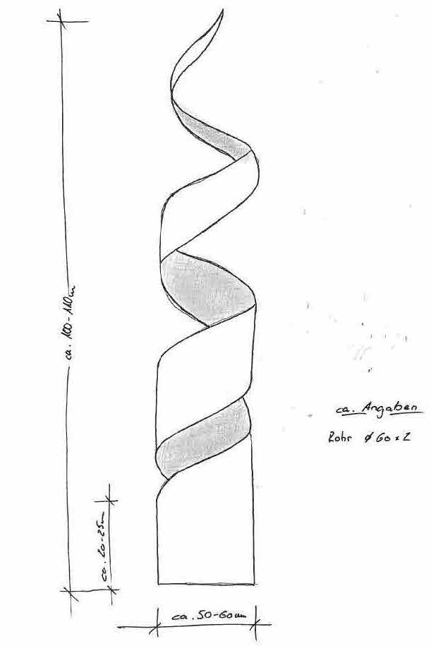

hab ein riesen Problem. Würde gerne eine Art Spirale aus einem Rohr erstellen. Hierzu habe ich eine Skizze gezeichnet, wie ich mir das ganze vorstelle. Leider habe ich mal keinen Ahnung, wie ich hier im SolidWorks am besten vorgehe um dies so zu erstellen. Ich hoffe Ihr könnt mir weiterhelfen. Vermutlich ist es leichter als ich denke und ich sehe vor lauter Bäumen den Wald nicht.
Ich danke Euch schon jetzt !!

Hallo Brödlahans...
leider muss ich das ganze aus einem Rohr herstellen.
Deine Version ist ne normale Austragung so wie man z.B.
auch ein Röhrchen erstellt.
Funktioniert also leider nicht.
Trotzdem danke !!!

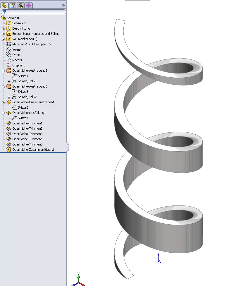

019951Spirale01.zip
Hi Stefl!
Hier ein Versuch aus Oberflächen in SWXSolidWorks 09.
Das mit dem Flächen löschen könnte man sicher noch eleganter hinbringen, aber als Beispiel zum weiterspielen wird es wohl genügen.
Grüße Günter

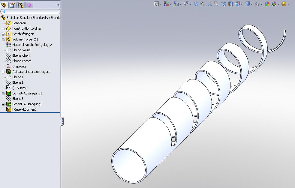

mein Ansatz ist ein bissl anders...^^
vlt.gefällt das?

hier noch ein screener...

wieso bekommst du das iges-und step-format nicht auf?
Einen Doktor habe ich auch nicht machen müssen, um sowas mit SWXSolidWorks zu erstellen,aber ich gebe dir Recht, das es sich hierbei nicht um eine Übung aus dem Grundkurs handelt.
Die Problematik ist einfach, dass man sich erst mal an die Features von SWXSolidWorks ranarbeiten muss, man muss wissen, wie SWXSolidWorks " tickt".
Erst wenn man sich sicher im SWXSolidWorks bewegt, dann kommt die Kreativität hinzu.Da entwickelt nahezu jeder User seine persönliche Note!
Da gibt es sicher mehrere Arten, die alle richtig sind,um dieses Modell zu erstellen.
Sie unterscheiden sich nur in ihrer Performence-Lastigkeit.!
Hier in meinem Beispiel kommt das Feature "Ausgetragener Schnitt zum tragen. Hierfür benötigt man eine Profilskizze und eine Bahn, entlang der man Volumen wegschneidet!
Die Bahn in deinem Fall ist eine Helix.
der Kniff, den ich angewendet habe, ist dass ich zwei ausgetragene Schnitte gemacht habe.(2x Helix mit unterschiedlicher Definition)
Diese Schnitte überlagern sich, es entsteht sogar ein zweiter Volumenkörper, den ich zum Schluß lösche!
SWXSolidWorks 2009 habe ich heute leider nicht zur Verfügung, aber vlt. mldet sich ja noch ein hilfsbereiter 09-er^^

Hi Olaf....
bekommst Du das auch so hin wie GWS im Beispiel Spirale01.
Versuchmich da grad ein wenig... sch... SWXSolidWorks :-(

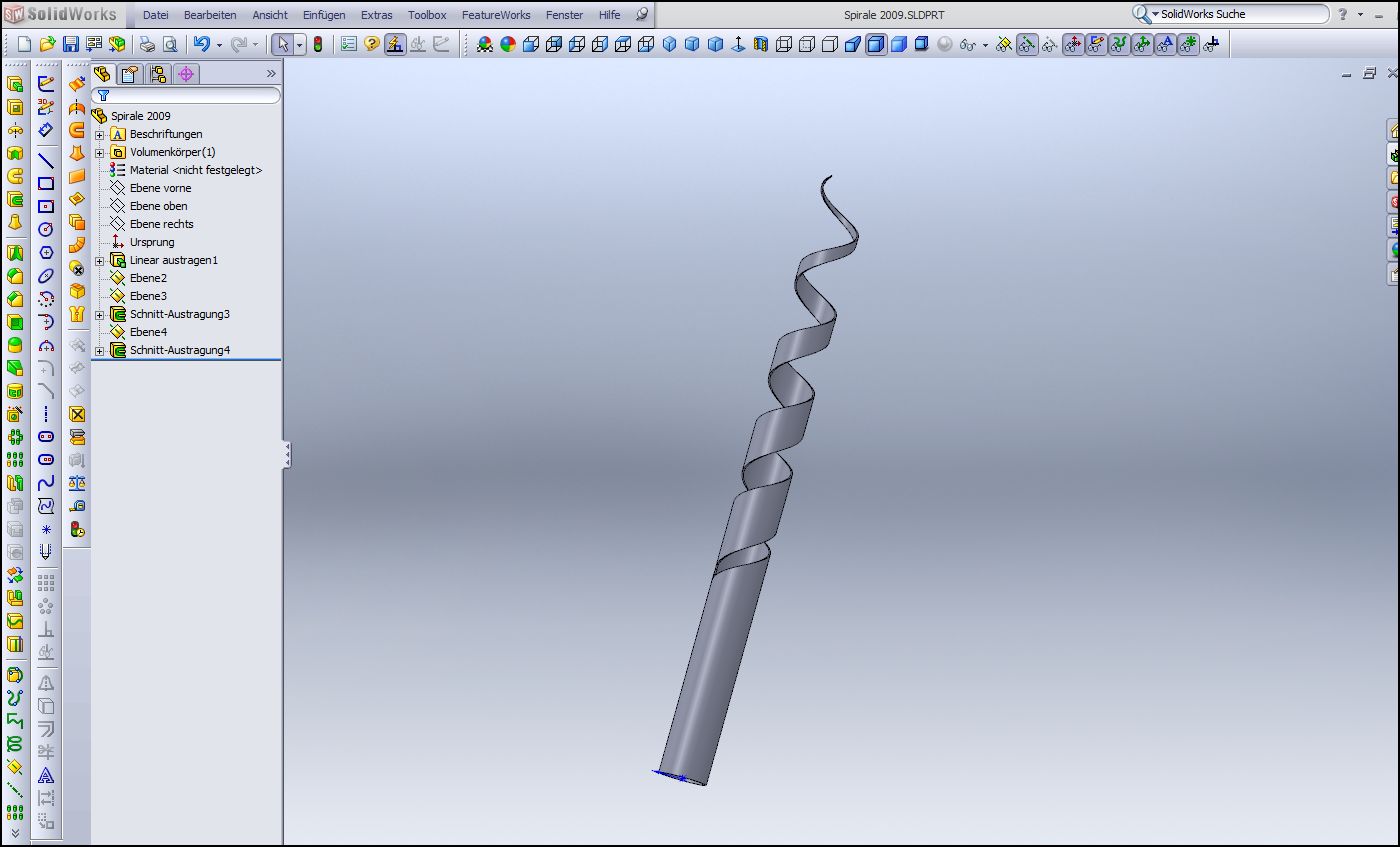

Spirale2009.zip
frei nach Olaf in 2009

Hi Krümmel....
super... das sieht um einiges einfacher aus.
Versuch mich grad dran... du hast bei der EBENE3 unter
Auswahl Kante<1> und Punkt<1> angewählt.
Versuch das auch grad - aber welche Kante wird selektiert?
Und wie blende ich den Punkt an der Spirale ein ??
Krümmel
Beiträge: 6243
Registriert: 14.09.2008
Was mit SWX so alles geht ;-)
erstellt am: 12. Apr. 2010 15:32    Editieren oder löschen Sie diesen Beitrag!  <-- editieren / zitieren -->   Antwort mit Zitat in Fett Antwort mit kursivem Zitat    Unities abgeben: 1 Unity (wenig hilfreich, aber dennoch)2 Unities3 Unities4 Unities5 Unities6 Unities7 Unities8 Unities9 Unities10 Unities Nur für Stef.x 10 Unities + Antwort hilfreich
das ist eine Ebene normal auf Kurve
da reicht ein Klick auf die Helix zum erstellen!
Kante und Punkt setzt SWXSolidWorks dann von alleine.
