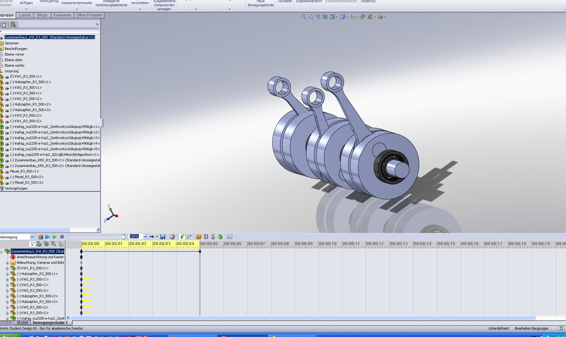

ich habe eine Kurbelwelle erstellt und möchte sie nun animieren. Leider werde ich aus der SWXSolidWorks-Hilfe (2010) nicht so recht schlau. Kann mir einer von Euch dahingehend einen Tip geben? Einen Screenshot habe ich angefügt.

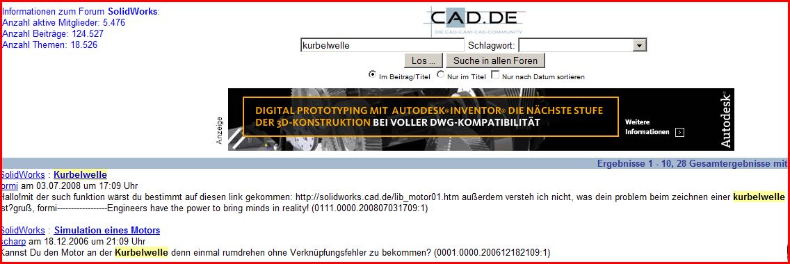

Wie  wäre es,wenn du es einmal mit der Suche im SWX Brett versuchst.
Anschließend guggst du mal hier.

die Suche habe ich auch benutzt, aber leider nichts Passendes gefunden. Liegt wohl daran, dass ich noch nichts mit Simulation gemacht habe und da erst Grundsätzliches erlernen muss. Dein Link wird mir das sicher weiterhelfen.

ich habe es soweit, dass sich Teile bewegen. Es sind lediglich noch zwei Punkte, die mir etwas Kopfzerbrechen bereiten: Ich bekomme die Kurbelwelle nicht als Ganzes bewegt, wahrscheinlich weil die erste Kurbelwange fixiert ist und  sich nicht bewegen lässt. Stattdessen bewegen sich eine einzelne Wange um den Hubzapfen, obwohl ich die Verbindung zwischen Zapfen und Wange als Pressverband deklariert habe. Kann man das ändern?

Ääähhhmm,fixiert geht garnicht.
Wenn du einen Zusammenbau erstellst , solltes du erst mal daran denken, welche Freiheitsgrade du zu Bewegung benötigst.Diese darfst du dann nicht über die Verknüpfungen einschränken.
Wenn du Ebene auf Ebene vernüpfst, wieviele Freiheitsgrade haste dann eingeschränkt? (und welche)
Wenn du Achse auf Achse (Bohrungswand auf Bohrungswand) verknüpfst,.....

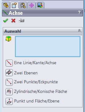

ich habe das Modell nun so aufgebaut, die Fixierung der ersten Konponente habe ich auch gelöst. Nun muss diese nur noch mit einer Achse des Koordinatenkreuzes verknüpft werden, um eine festgelegte Drehung machen zu können. In SWXSolidWorks habe ich aber bisher nur Ebenen und den Ursprung entdecken können. Kann man Achsen hinzufügen oder diese irgendwie einblenden?

eine Achse kannst du unter Einfügen / Referenzgeometrie... / Achse
erzeugen. Zur Definition gibt es einige Möglichkeiten. In der SWXSolidWorks-Hilfe
findest du reichlich Lesestoff dazu.

Wenn du in einem Teil eine Referenzachse erstellst, so kannst du diese auf 2 Ebenen verknüfen. Vorzugsweise in der ZX Ebene und der ZY Ebene. Damit hast du das Teil in der Z-Achse festgelegt. Der Freiheitsgrad der Dreung um diese Achse ist dabei nicht eingeschränkt.
