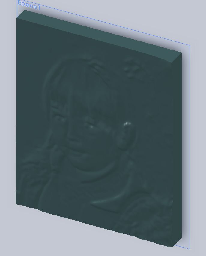

so meine lieben, nächstes Problem...
ich habe jetzt ein herrliches Modell in SW einfügen können (siehe Bild) doch leider nur als Fläche.
Ich bekomme es einfach nicht als Körper hin! Das einzige womit das ja gehen kann ist "Oberfläche auftragen", aber der Erfolg geht gegen null^^
Wenn jemand die originale Datei haben will bescheid sagen da sie 13MB groß ist. Schicke ich dann einfach per Mail...

erstellt am: 06. Apr. 2010 13:20    Editieren oder löschen Sie diesen Beitrag!  <-- editieren / zitieren -->   Antwort mit Zitat in Fett Antwort mit kursivem Zitat    Unities abgeben: 1 Unity (wenig hilfreich, aber dennoch)2 Unities3 Unities4 Unities5 Unities6 Unities7 Unities8 Unities9 Unities10 Unities
erstmal geht der dank an Robert Hess, er hatte die Lösung für mich (siehe Bild)
ich hatte mal wieder nen Denkfehler...einfach Linear austragen von einer Ebene bis zur Oberfläche und fertig...

das sieht ja stark aus, wie hast Du das jetzt reinbekommen das Bild? Mit dem Werkzeug von da:
http://ww3.cad.de/foren/ubb/Forum2/HTML/019908.shtml#000012
oder hast das noch anders gemacht?

erstellt am: 06. Apr. 2010 14:07    Editieren oder löschen Sie diesen Beitrag!  <-- editieren / zitieren -->   Antwort mit Zitat in Fett Antwort mit kursivem Zitat    Unities abgeben: 1 Unity (wenig hilfreich, aber dennoch)2 Unities3 Unities4 Unities5 Unities6 Unities7 Unities8 Unities9 Unities10 Unities
ja genau, damit habe ich es gemacht und es fräst auch gerade im nebenraum^^

wie machst Du denn das mit den Radien(min. Radius)? Das wird doch mit einem Kugelfräser gemacht?
die Experten haben dafür software (ich noch nicht Experte), die dem werkzeug entsprechend die G-Code-Datensätze schreibt. Ich glaube es nennt sich auch CAM... Und die Hobbyisten ( gleichwohl auch Experten) haben es auch.

jo, ein 3mm Radienfräsen arbeitet sich durch das Plexiglas und ja, das macht alles die CAM Software - bei mir is es SolidCAM

Diese Gravur soll nachträglich auf die Platte (Anhang) aufgebracht werden, eben wie als wäre sie eingefräst.
Es ist ja kein Thema aus der Gravuroberfläche ein Köprer zu machen, aber die Gravur dann in einem Körper einfügen gelingt mir einfach nicht

Baugruppe aufmachen beide Bauteile positionieren
dann Formnest

Daten.zip
Formnest? verstehe ich gerade nicht so ganz...
ich würde die Daten gern hochladen, doch sind sie leider zu groß
[Diese Nachricht wurde von Bryant am 12. Apr. 2010 editiert.]
im anhang habe ich mal kleine beispiel dateien, die gravur soll genau in die mitt der platte - aber sie will einfach nicht^^
Krümmel
Beiträge: 6243
Registriert: 14.09.2008
Was mit SWX so alles geht ;-)
erstellt am: 12. Apr. 2010 17:35    Editieren oder löschen Sie diesen Beitrag!  <-- editieren / zitieren -->   Antwort mit Zitat in Fett Antwort mit kursivem Zitat    Unities abgeben: 1 Unity (wenig hilfreich, aber dennoch)2 Unities3 Unities4 Unities5 Unities6 Unities7 Unities8 Unities9 Unities10 Unities Nur für Bryant 10 Unities + Antwort hilfreich
Daten_ak.zip
immer Die Frage ob es Positiv oder Negativ dargestellt werden soll,
hab Dir mal beides in den Anhang gepackt.

Hilfe, das will einfach nich wie ich will^^

zum Formnest,
schau Dir den mal an:
http://ww3.cad.de/foren/ubb/Forum2/HTML/018860.shtml
Ansonsten einfügen Teil und dann mit Körper verschieben/kopieren
plazieren.

ein Problem habe ich haber noch. Wenn ich ein negativ erstellen möchte und die 3D Oberfläche so verknüpfe das sie im Teil eingelassen ist, wie bekomme ich das Material darüber weg? Im moment ist sie einfach mitten im Grundkörper...

leg einen Schnitt durch Dein Bauteil damit mit Du die relevante Fläche auswählen kannst,
klick auf die Fläche (Rückseite Deiner Konstruktionsgeometrie) dann Skizze_Elemente übernehmen_
und schneiden.

ich muss gerade feststellen das es ganz einfach ist und ich es mir nur zu kompliziert gemacht habe - jetzt klappt alles und ich danke dir nochmal!!!

Ich wollte diese Gravur mit SolidCAM fräsen, nur wird diese nicht erkannt und im grunde genommen sieht es ja auch nicht aus wie ein Teil, sondern einfach zwei ineinander geschoben!?!?!?!
ich habe einfach alles nach Anleitung gemacht...Habe auch extra mal den kompletten Manager aufgeklappt da ich es leider nicht hochladen bzw schicken kann weil 25MB groß...
wenn ich versuche die 3D Oberfläche Linear auszutragen bekomme ich die einfach nich weg, wieso das nur?

http://www.youtube.com/watch?v=u30R1HFX2U0
nach einer halben Ewigkeit habe ich es einmal geschafft diesen misst zu fräsen ;-)
